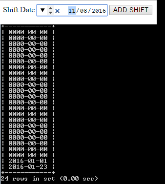

שלום,
להלן יישום פשוט הקולט מהמשתמש תאריך ומנסה להוסיף שורה לטבלה עם התאריך.
אינני מקבל הודעת שגיאה אך גם אינני מקבל את השורה...:-(

הבעיה עם התאריך כי הוספת שדות נומרים לא יוצרת לי בעיה.
בטבלה השדה בתבנית: yyyy-mm-dd ואילו בטופס הקלט הוא מופיע: dd-mm-yyyy
תשמש ב- strtotime ו- date כדי להמיר את התאריך לפורמט המתאים.
שים לב ש- input type=date לא מתמך בחלק מהדפדפנים (מציג שדה טקסט רגיל) ותלוי בדפדפן באיזה פורמט להחזיר את התאריך (אמור להיות yyyy-mm-dd בלי קשר למה שמוצג בשדה עצמו - זה רק להצגה למשתמש)
