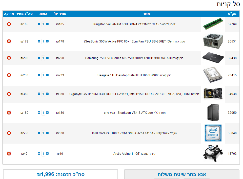

עובד מצוין אצל סבא שלי (בערך המפרט הזה פחות או יותר, רק בלי הSSD ומבוסס על Haswell במקום Skylake) ונראה לי יהיה סבבה לעבודה משרדית.
מאיפה הרכישה הזאת?
מאיזו חנות?
תודה דרך אגב
זה מKSP, אני יודע שאין בדיוק בזיכרון אבל צריכה להיות חנות לא רחוק ממך (בכל זאת יש להם איזה 40 ומשהו סניפים בארץ)
הדבר היחידי שחייבים לשנות במפרט זה את המארז. אין לו יציאות USB 3 קידמיות.
לדעתי המארז תקציבי המינמלי שיהיתי לוקח  - Antec VSP-5000 ATX Mid Tower Black .
יש לו גם פילטרים לאבק וגם יציאות USB 3 קידמיות.
נערך על-ידי lompy
אנחנו בתקופת מעבר בין זיכרונות. בבקשה לשים לב ששמים לוח DDR4 עם זיכרון DDR4 ו-3 עם 3.
בכלל, לנסות להמנע לחלוטין מהמלצה על כל דבר שהוא DDR3 כיום, זה לא שיש הבדל מחיר מוחשי. אם כבר, לוחות DDR4 מתחילים להיות זולים יותר
צודק , אפילו לא שמתי לב לזה ,הזיכרונות במפרט הזה לא מתאימים ללוח.
תיקח את זה במקום
http://ksp.co.il/?select=.1030..3..52..2100..123.&list=1&sort=2&glist=1&uin=31385&txt_search=&buy=&minprice=0&maxprice=0&intersect=
דרך אגב אני באופן אישי הייתי לוקח ספק יותר חזק אפילו למחשב כזה אבל זה לא חובה
