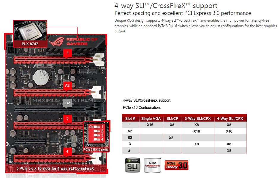

אם אכן יש לך את הEXTREME כמו בתמונה ולא דגם אחר של הMAXIMUS VI , אז אתה צריך את ה3-SLOT , הכרטיסים צריכים להיות מותקנים בסלוט הראשון והסלוט השחור שניים מתחתיו ( ראה תמונה )
אז שוב , אתה צריך את הגשר הזה :
https://www.ekwb.com/shop/ek-fc-terminal-dual-serial-3-slot-plexi
כן, יש לי את ה EXTREME...
סבבה, תודה רבה :)

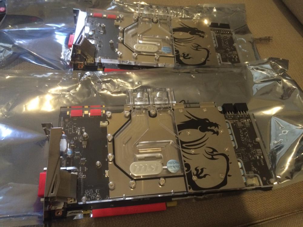

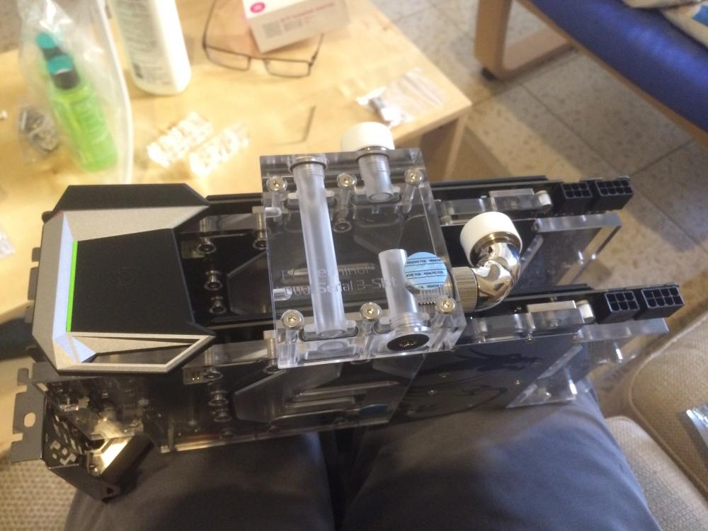

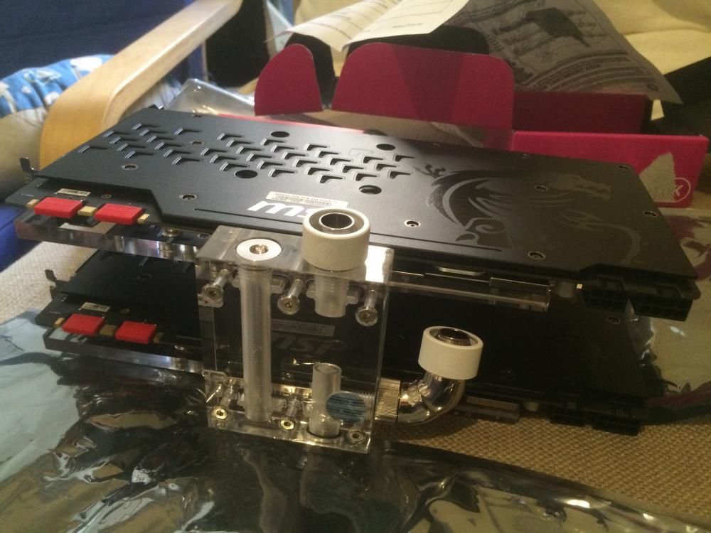

נשאר רק לחבר
סקסי!
מחכה לתמונות של הלופ המלא :)
יפיופים , תסמוך על NVIDIA שתדפוק את המראה עם הגשר המכוער שלהם :P כמו אצלי

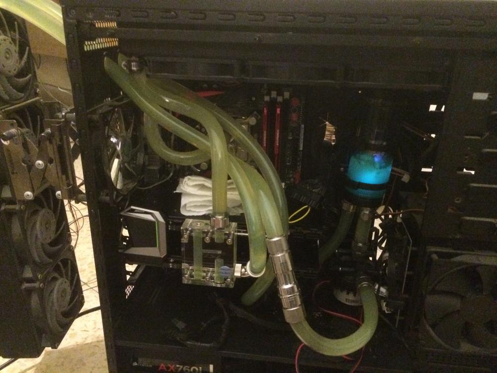

הכל מחובר ואין דליפות.
הרצתי כמה בנצ'מקרים בבוקר רק כדי להתרשם אני אעלה תוצאות בערב.
הכרטיסים האלה ענקיים, בקושי הצלחתי למצוא מקום להכל במארז ( Corsair 700D). אני מניח שהשדרוג הבא למערכת יהיה מארז חדש.
הכרטיסים לא עוברים את ה41 מעלות במאמץ. שאני אחזור מהעבודה אני אנסה קצת אוברקלוק

תתחדש , הגשר לא הפוך ?
ואיך הצלחת להכניס כל כך הרבה צנרת במארז ???
זה משנה איך שמים אותו? :) בכלל לא שמתי לב לאיך ששמתי את הגשר למען האמת, רק חיברתי את הספק ללוח אם בבוקר לפני שיצאתי לעבודה והרצתי bench או שניים.
שני רדיאטורים וצנרת 1/2 3/4x... הכל התחיל מימי SLI 470 העליזים והחמים יכול להיות בשביל הצרכים של היום זה overkill. במאמץ הכרטיסים לא עברו את ה41 מעלות
כרגע הלופ הוא מיכל -> משאבה -> מעבד -> רדיאטור 3X120 -> כרטיסים -> רדיאטור 4X120 -> מיכל
נערך על-ידי gabbay
הדרך למארז חדש קצרה :)
ואכן הגשר הפוך.
