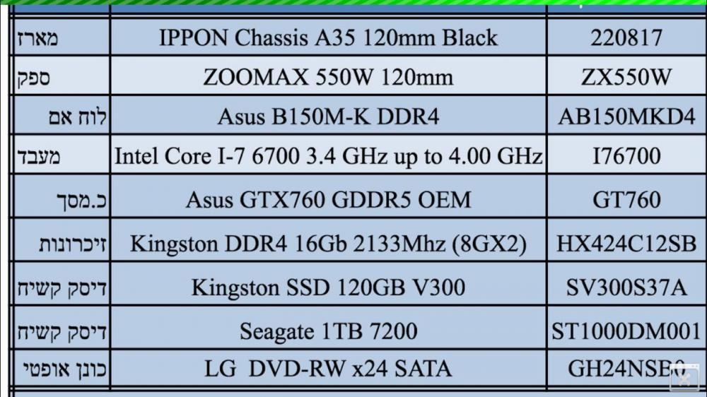

הוצע לי לקנות את המפרט שמצורף בתמונה ב2000שח.
חשבתי לקנות אותו ולשדרג את כרטיס המסך בעתיד במידת הצורך למשחקים.
השאלה שלי היא האם זה כדאי, האם לוח האם מספק ומה עוד יהיה לי כדי להוסיף לו במקרה הצורך.
תודה מראש על העזרה
בישביל 2000ש"ח זה נשמע כמו שוד או שהמוכר אידיוט (או שהכל לא עובד בכלל) כי המעבד לבד עולה באזור ה1300-1500 והRAM באזור ה600ש"ח לחדש בארץ.
זה נשמע טוב מידי כדי להיות אמיתי. אם זה אמיתי והכל עובד כמו שצריך לך על זה ושדרג את הכרטיס מסך לפי הצורך שלך (אם אתה צריך לגיימינג כבד יותר).

מה השימושים למחשב?
בעקרון רציתי שיתאים גם לגיימינג, אבל מפאת שיקולי תקציב לא בניתי על זה. עם ההצעה הזאת, לעומת זאת אני יכול להוציא עוד טיפה בעתיד לשיפור כרטיס המסך.
