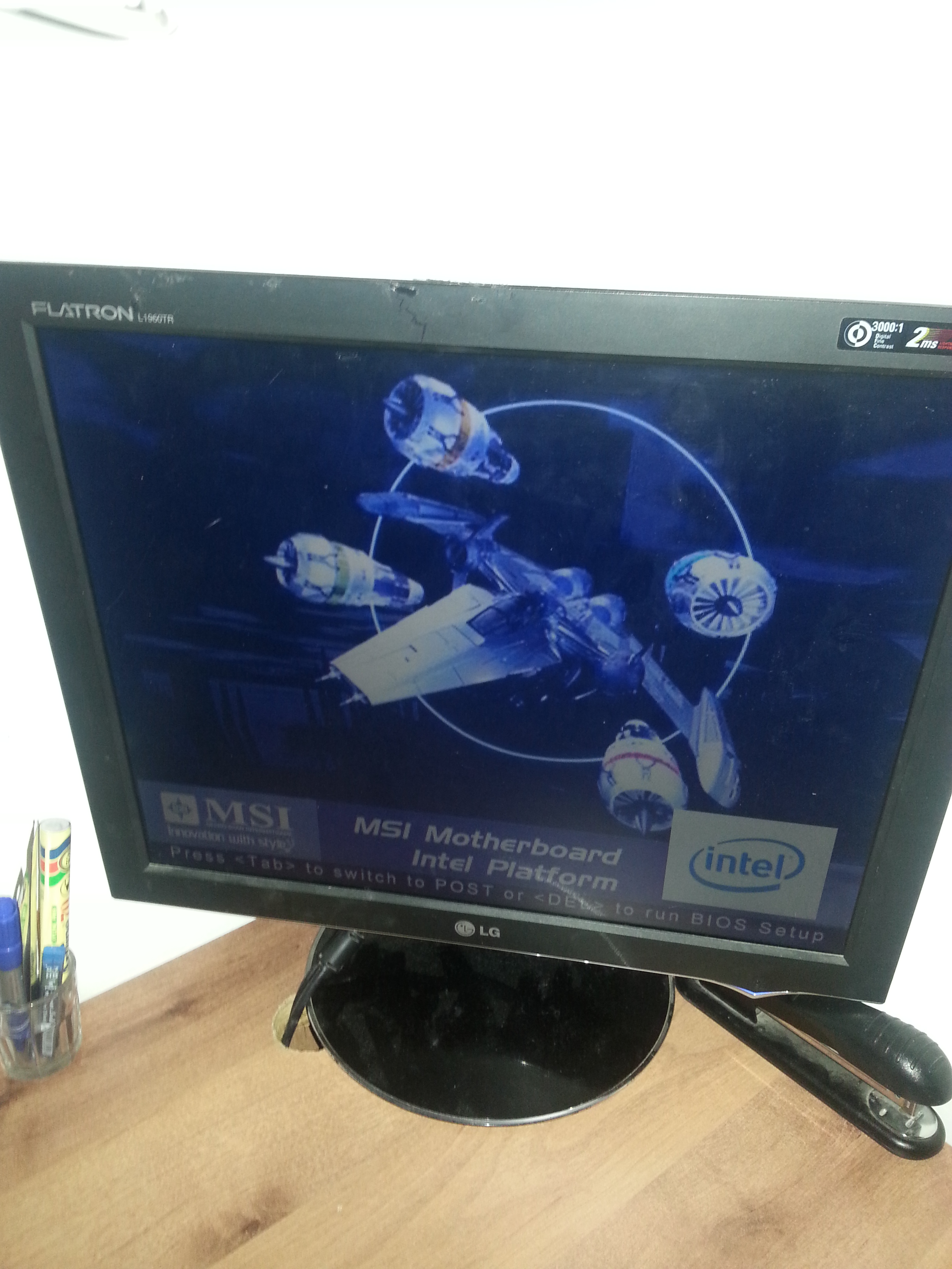

יש לי מחשב עם לוח אם מדגם (ms-7360 (p35 neo .
כל הרכיבים במחשב מלבד כרטיס המסך שהחלפתי (החלפתי לgt9500) הם הרכיבים המקוריים שמגיעים עם המחשב.
רכשתי את המעבד Q9400 לאחר שבדקתי שהוא מתאים ללוח האם שלי והרכבתי אותו למחשב.
בהתחלה כשניסיתי להדליק את המחשב הוא כלל לא נדלק (רק הדליק וכיבה את המאוררים ברצף),
ועכשיו כשמפעילים אותו הוא מתחיל את הבוט ונתקע מיד בהתחלה כשהוא מראה את המסך של לוח האם (מצורפת תמונה).
ניסיתי להיכנס לביוס על מנת לפרמט את המחשב מדיסק התקנה שהכנתי מראש והוא לא מגיב ללחיצת הDEL.
עזרה? תודה מראש.

מלבד זה ראיתי פוסט בפייסבוק של מישהו עם מחשב זהה לגמרי ומעבד דומה מאוד עם גירסת ביוס זהה לשלי (1.1)..

בפוסט ששלחתי אם תיכנס לתמונות  תראה שכתוב שם שזה 1.1 לפי הcpuz.
תאריך הרישום של הביוס 1.1 בתמונה הוא 11/11/2008 לפי האתר גירסה 2.0 יצאה 11/08/2008 וגירסה 2.1 יצאה 14/05/2009 - יתכן מאוד שזהו ביוס שעבר עדכון לא רשמי.
