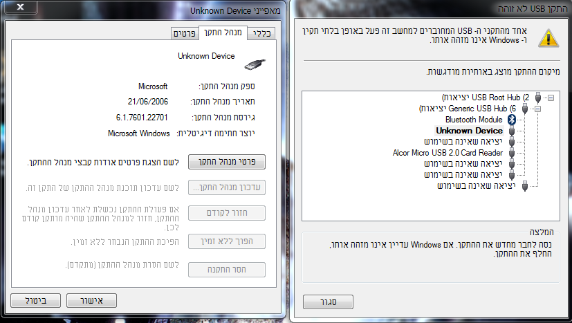

יש בלפטופ שלי (asus u36sd) מספר יציאות, לאחרונה ווינדוז מזהה באחת מהם חיבור של התקן לא מזוהה, מיותר לציין שליציאות לא מחובר כלום.
ניסיתי להשבית את ההתקן, להסיר אותו, להפוך אותו ללא זמין ולעדכן אותו. עדיין שום דבר לא עוזר, המערכת אינה מזהה אותו וכל כמה דקות קופצת הודעה מציקה שמתריעה על כך.
יש פתרונות לעניין?

ניחוש מלומד....   מצלמת הרשת ? קורא כרטיסי זכרון ?  בשלב ראשון חפש מה מובנה במחשב ולא עובד כרגע
המודגש בשחור זו היציאה הבעייתית,קורא הכרטיסים נמצא שניים למטה והוא מזוהה כתקין.
איפה ראית חיבור למצלמת רשת? אתה מתכוון לבלוטות'?
אין בלפטופ שלך מצלמה ?
יש, אבל מה הקשר בינה לבין הUSB?

בדקתי בלוח הבקרה והמצלמה באמת לא מופיע שם, סריקת התקנים לא מזהה אותה גם כן.

הקשר הוא שהיא כנראה מצלמת USB שמחוברת פנימית וקבוע  במחשב ל USB.

אוקי, נניח והמצלמה היא הבעיה.
חיפשתי במנהל ההתקנים ולא מצאתי  פרטים עליה. איך אני מזהה אותה על מנת למצוא איזה דרייבר מתאים כדי לפתור את הבעייה?
באתר היצרן של הנייד שלך בדף של המודל שלך  יהיו כל הדריברים למודל שלך.
