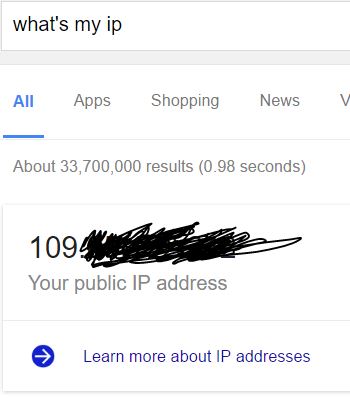

מה כתובת ה-IP החיצונית שאתה מקבל - מספיק את תציין את 3 האוקטטות הראשונות.
תודה על התשובה. כיצד בודקים זאת?
האם מגוגל אפשרי?
ככה:
נערך על-ידי benyben
כן - אבל אני צריך את 3 האוקטטות הראשונות - לא את האחרונה.  כיוון שכבר חשפת את האחרונה - תן לי רק את ה-2 הראשונות.
טעות שלי. תיקנתי את המצורף.
כתובת ה-IP שלך תקינה - כלומר היא אינה מאחורי NAT של בזק.  על מנת לנסות ולפתור את הבעיה, הייתי משנה את כתובות ה-DNS בנתב - מאלה של בזב"ל לאלה של גוגל - 8.8.8.8 ו-8.8.4.4

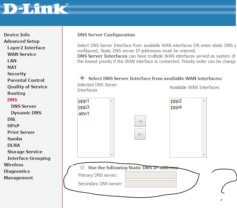

האם זהו המקום בו עלי להזין ערכי DNS?
לא רוצה לפשל (:

לא מכיר את הנתב שלך באופן ספציפי אבל נראה שכן.
