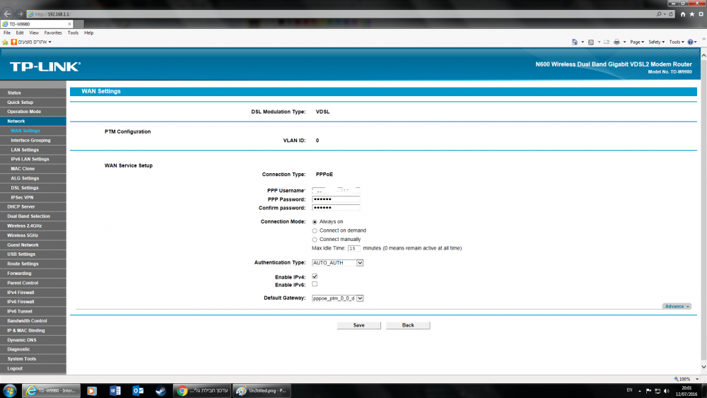

היום בצהריים שוחחתי עם הספק שלי (בזק בינלאומי ) והתשתית (בזק ) לגבי עידכון חבילות הגלישה וידאתי בשניהם ששיש באפשרותי לשדרג ל 100 מגה ושידרגתי ממהירות של 15 מ"ב ,
נאמר לי רק להתנתק מהאינטרנט ולחזור ולראות את השינוי אז עדיין לא קרה ואני נמצא עדיין על 15 מ"ב , האם יש זמן המתנה או מיידית זה מתעדכן ?
נ.ב. המודם של הוא TP-LINK 9980 האם יש צורך לשנות את החייגן שלו ? או הגדרות אחרות ?

צריך לשנות את הגדרת הקו מ-ADSL ל-VDSL.

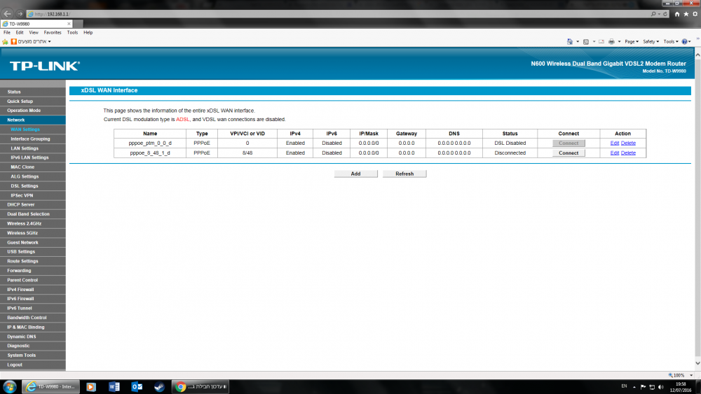

Ok ' תודה , כשניסתי לעשות את זה לא יכולתי להתחבר עדיין .
אתה בטוח שאין איזה זמן עידכון במערכות שלהם ? אני זוכר שהיה משהו בזמנו לא ?
אם ספק התשתית (בזק) כבר עדכן אותך ל-VDSL, את ההגדרה אתה עושה על פי המוסבר במדריך הזה - https://www.ivory.co.il/files/article/documents/1460966705h05Xy.pdf - בעמוד 13.  בזק לא מופיעה שם לכן אתה בוחר OTHERS, מסמן VDSL כאשר ה-VPI וה-VCI הם 8 ו-48 בהתאמה.
