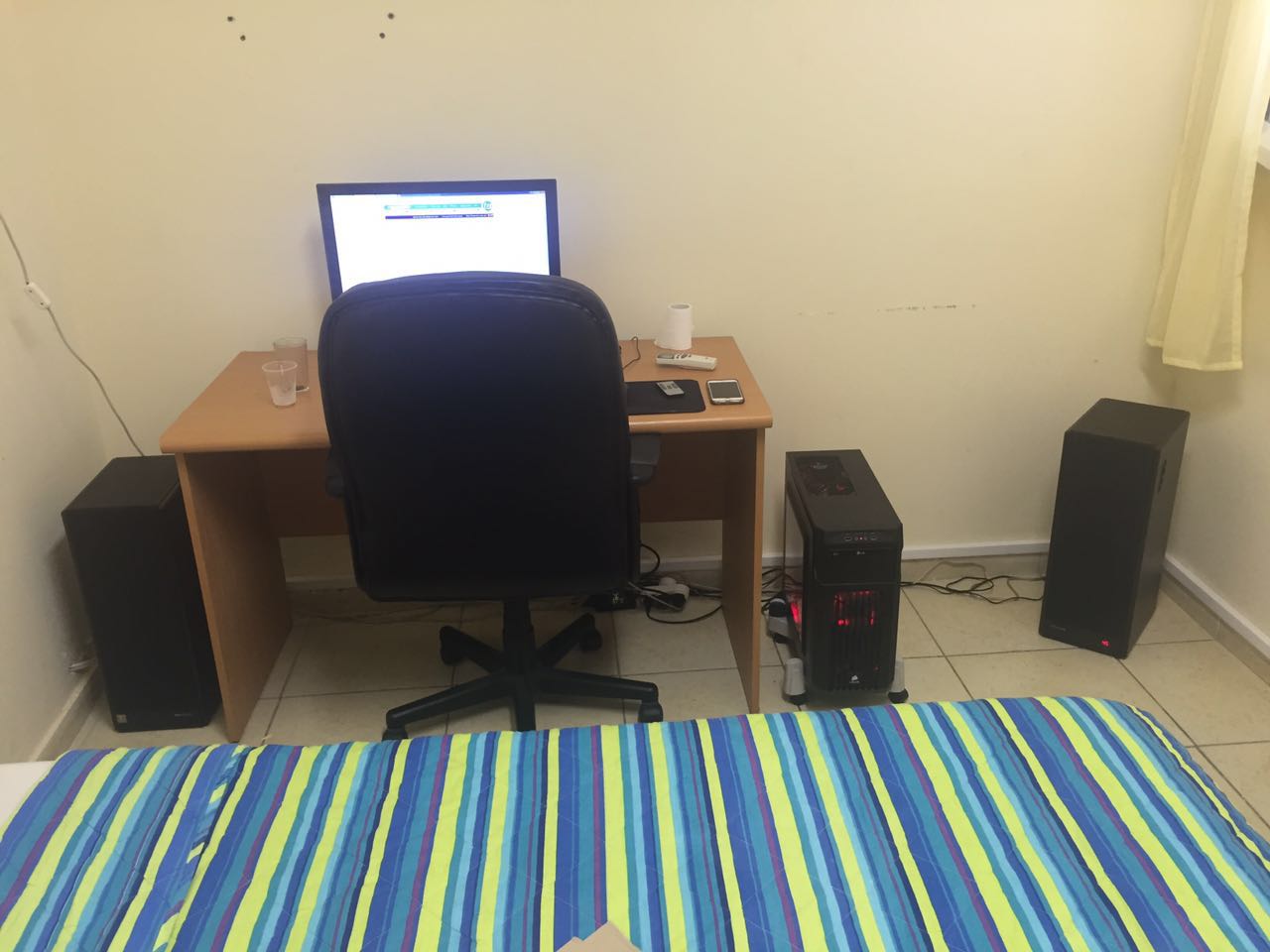

יש לי את הרמקולים microlab solo 7c ורציתי לדעת מה המיקום הכי מומלץ בשבילם על מנת לקבל מהם את הסאונד הכי טוב + באסים עמוקים..
זה המיקום שלהם כרגע אצלי: (מה דעתכם?)

ברמת העיקרון הבסים לא אמורים להיות עמוקים אלא לשקף את כמות הבס שהוקלטה ומוקססה פנימה. לצורך העניין, במוזיקה אלקטרונית יהיו הרבה יותר בסים מאשר לדוגמא באלבום של סיימון וגרפונקל :)
מה שבכל זאת ניתן לעשות זה:
1. להרים את הרמקולים גבוה יותר, שהטוויטרים יהיו פחות או יותר בגובה האוזניים.
2. זה ששמת אותם בפינה זה לא טוב לסאונד "נכון" אבל זה מגביר מאוד את הבסים (פונקציה של פינות אופן כללי)
3. EQ בתוכנה שבה אתה מנגן או בכרטיס הקול שלך אם יש לך את האפשרות
4. מוגזם לחלוטין בחדר כזה אבל אם אתה ממש רוצה, תוסיף סאב.
קח בחשבון שבחדרים קטנים אורך הגל של בסים לא מאפשר להם "להפתח" כמו שצריך ועושה המון בלאגנים בשאר התדרים.
קצת פיזיקה אבל מעניין מאוד:
בהצלחה.
הייתי ממליץ לך לשים את הרמקולים בגובה האזניים, שתשמע את התדרים MID-HIGH וHIGH כמו שצריך, שהטוויטרים של הרמקול יהיו בגובה האוזן שלך.
תנסה לארגן סטנדים או לחלופין לשים אותם על השולחן לשני צידי המסך, יש שמשתמשים באיזה ספר טלפונים או חתיכת עץ או משהו כזה, כדי להתאים את הגובה לאזניים.
לפי התמונה נראה שאין בחדר שלך יותר מידי רהיטים וגלי הקול במקרה הזה יוצרים הד, כי הם לא נספגים בקירות ולא
"נשברים" וקופצים וחוזרים בכל רחבי החדר, מה שמוריד מאיכות השמע באופן משמעותי, תראה אם אפשר למלא את החדר בקצת רהיטים, איזה תמונה
או משהו. לפי היכולת המקום והטעם כמובן.
ולסיום תשחק עם EQ מסוג כלשהו עד שתמצא לך סט-אפ שמספק אותך, אני באופן אישי אוהב להגביר קצת את תדרי הHIGH והLOW, ולהנמיך טיפה תדרי MID מעצבנים.
בהצלחה :)
