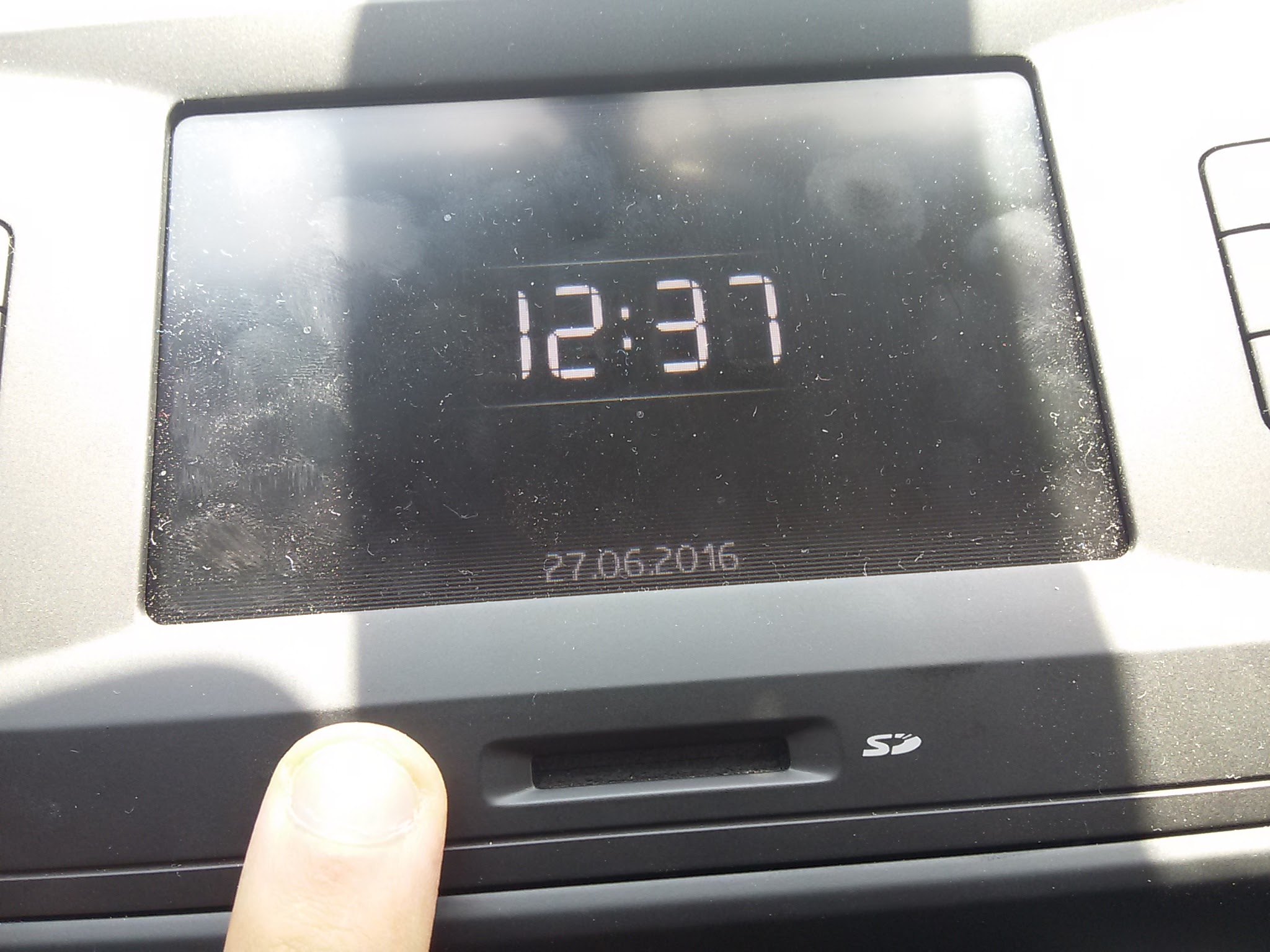

איזה גודל הכניסה של ה SD CARD באוטו שלי? רגיל,מיני או מיקרו?
אני רוצה לרכוש כרטיס SD לאוטו כדי לשמוע מוזיקה, איזה גודל כרטיס זה? אם מישהו מזהה
אם אני לא טועה יש שלושה סוגים
נראה SD לפי הלוגו וגם לפי הגודל היחסי לאצבע.
בפועל בשוק היו רק SD או microSD. לא זכורים לי מוצרים שהשתמשו ב- miniSD.
