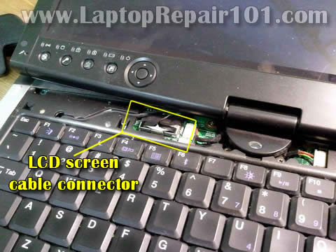

replace-the-hinges-and-lcd-screen-on-an-
אלו לא הכבלים למסך. אלו האנטנות והמצלמה.  כבל המסך הוא שטוח בדרך כלל עם כ 20 חוטים ויותר. הוא לרוב מולחם בצג המסך ומתחבר עם קונקטור  ללוח האם.
flat cable

המחבר שלו אכן שטוח כפי שאפשר לראות בתמונה השנייה, אך זה לא סותר שבמעבר בין המסך ללוח הוא הרבה פעמיים מכווץ בשרוול.
אני מניח שיש כאלה ויש כאלה, תלוי בעיצוב.
אין לי כוונה לפתוח אותו לצורך הדגמה, אבל אצרף דוגמא מהמחשב האישי שלי שאין סיכוי שעובר כבל שטוח במרכז:
