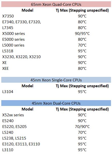

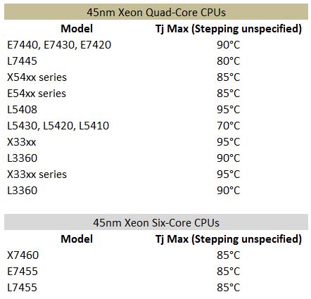

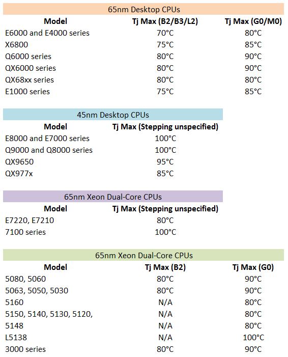

במעבדים של אינטל החיישן המובנה במעבד לא נותן את הטמפרטורה האמיתית של כל ליבה אלא את המרחק מהערך Tj Max . עד מעבדי ה Core i היה צריך "לנחש" מהו ערך ה Tj Max עבור כל מעבד ורק כך היה ניתן לדעת מהי הטמפרטורה. החל ממעבדי ה Core i ערך ה Tj Max שמור באוגר במעבד, כך שעבורם אין צורך בניחושים. בהמשך הסתבר שאינטל שיחררה את רשימת ערכי ה Tj Max גם עבור המעבדים הישנים יותר המיוצרים בטכנולוגיה של 65nm ו 45nm, כך שפחות או יותר ניתן לדעת מהי הטמפרטורה של כל מעבד באופן מדוייק. את הרשימה הזו לא מצאתי באתר של אינטל, אבל במאמר IDF Taipei: Intel Releases DTS Specs For All Core 2 Processors שפורסם באתר tom'sHardware ב-2008 מופיעה רשימה של מעבדים וערכי ה Tj Max.מסדרת ה Core 2 וה Xeon.
עריכה:
מסתבר שהעתקה פשוטה לא ממש עובדת כאן, אז פשוט הכנתי תמונות של הטבלאות הנ"ל.
יש לציין כי לפי הקישור הזה מסתבר שהחיישנים של אינטל (וגם של AMD) לא ממש מדוייקים בטמפרטורות נמוכות, כך שערכי הטמפרטורות המדווחים נכונים (או קרובים לערכים האמיתיים) רק בטמפרטורות גבוהות.

בסדרה של ה E5XXX רשום TJMAX 80 זה לא נמוך מדי ? ה G2020 זה 105
לא מצאתי את הסדרה של E2XXX ברשימה שהבאת

@iveco
1. הרשימה הזו כוללת רק את מעבדי ה Core 2 Duo וה Core 2 Quad לתושבת 775 וכן את מעבדי ה Xeon לתושבת 771. היא לא כוללת את מעבדי ה Pentium לתושבת 771. שוב - לא מצאתי את הרשימה המקורית - זאת הרשימה שהתפרסה במאמר שקישרתי אליו. אני דיי בטוח שהסברתי לך בדיון אחר שהמעבדים E2180 וה E5400 שאתה מתייחס אליהם מוגדרים כמעבדי Pentium ולא כמעבדי Core 2 Duo.
2. אינטל אכן עשתה בלאגן מבחינת שמות הדגמים למעבדים שלה באותה התקופה - ישנם גם מעבדי Core 2 Duo וגם מעבדי Pentium לתושבת 775 בעלי שמות דומים או אפילו זהים (כמו ה E6300), אך מדובר במעבדים שונים לגמרי. בדומה, גם חלק ממעבדי ה Pentium ו Xeon חולקים שמות דומים, בעיקר אלו מדגם ה E5xxx, אך שוב - צריך להבין שמדובר במעבדים שונים לגמרי, ולמעשה רוב מעבדי ה Xeon מדגם ה E5xxx הם בכלל מעבדים בעלי 4 ליבות עיבוד ולא 2 כמו מעבדי ה Pentium או ה Core 2 Duo.
3. הגיוני להניח שככל שתהליך הייצור קטן יותר (במקרה זה 45nm לעומת 65nm) כך המעבד יתממם פחות מצד אחד, אבל גם יוכל לעמוד בטמפרטורה מקסימלית נמוכה יותר מצד שני. תחשוב על זה כך - במעבד המיוצר בתהליך ייצור קטן יותר ה"חוטים" יותר דקים ולכן עלולים להיפגע יותר לעומת ה"חוטים" במעבד המיוצר בתהליך ייצור גדול יותר כאשר שניהם עובדים באותה הטמפרטורה.
4. כמו שכתבתי - ערך ה Tj Max הוא בד"כ "ניחוש" במעבדים לתושבת 775. אני לא יודע אם הרשימה הזו "מובנית" בתוכנות כמו Real Temp, ולכן יכול להיות שהערך המוגדר שם הוא לא נכון. זאת הסיבה שבד"כ יש לך אפשרות לקבוע את ערך ה Tj Max באופן ידני בתוכנות כאלו. בכל מקרה, אל תסתכל על הטמפרטורה אלא על המרחק מה Tj Max (יש אפשרות להציג את הערך הזה בתוכנת ה Real Temp) - ככל שהערך הזה גדול יותר, כך המעבד פחות חם, וככל שהוא מתקרב ל-0, כך המעבד חם יותר ומתקרב לנקודה בה הוא יתחיל להשתנק (throttle) ולהאט את התדר שלו או אף לכבות את עצמו.
