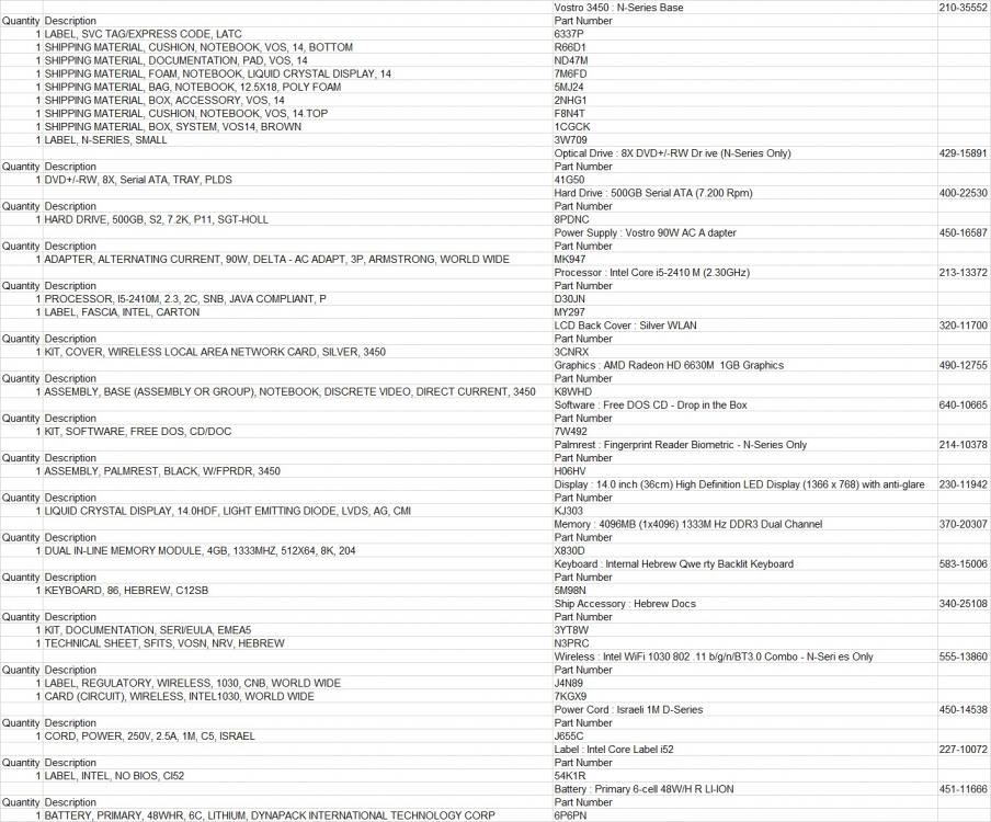

אני מניח שיש התנגשות בין כרטיסי המסך  ati radeon & hd graphics 3000
מישהו נתקל בכזו תקלה או שיודע איך לפתור אותה מבלי להתקין ווינדוז מחדש?!!!!
אני מוסיף תמונה שכוללת בתוכה את החומרה של המחשב הנייד לפי אתר היצרן DELL

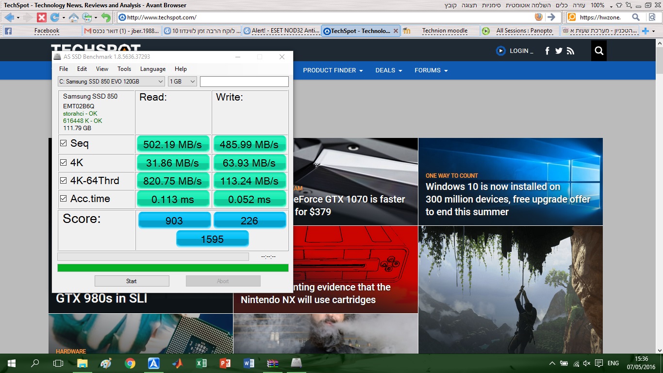

דבר נוסף תוריד את התוכנה AS SSD ,  תפעיל אותה ותעלה תמונה לפה שיהיה יותר ברור לנו המצב כרגע .

צילום מסך מהתוכנה AS SSD
התוכנה השניה משום מה לא עבדה
ביצועים מצוינים , AHCI פעיל ,   גם אם לא שמת לב לשיפור , תמחק את הווינדוס מההרדיסק הישן , זה לא מומלץ  .
