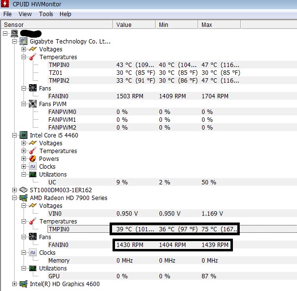

יש ברשותי HD 7950 לאחרונה הכרטיס מסך עושה לי בעיות אז החלטתי להריץ תוכנה לבדיקת מאמץ לבדוק שהכל תקין.
התוכנה שאיתה בדקתי היא OCCT הרצתי את הבדיקה במשך 35 דקות תוך כדי הבדיקה HWMONITOR רצה ברקע כדי לבדוק נתונים לפני ואחרי הבדיקה
כל הרכיבים בסדר גמור חוץ מהכרטיס מסך שנראה שהמאוררים שלו נשארים על אותה מהירות
אני מצרף תמונה של התוכנה תשימו לב בעיקר למהירות המאוררים ולטמפרטורה זה לא נראה לי תקין שבטמפרטורה כזאת המאוררים יישארו על אותה מהירות.

הטמפרטורה המקסימלית נראית נורמלית לכרטיס מסך במאמץ

אחרי שאני יוצא ממשחק טיפה כבד אז אחרי 2,3 דקות המאווררים שלו פשוט מסתובבים על 100% בלי אפשרות לעצור אותם או לשלוט עליהם באמצעות אף תוכנה.
וגם ריסטרט לא עוזר.
נראה כאילו הבעיה היא העיקרית זה המאוררים.. הטמפרטורה בסדר גמור אבל למה המאוררים לא מגבירים מהירות? הרי ככל שהמאמץ יותר גדול של הכרטיס ה rpm אמור לעלות.

קודם כל ממש תודה על העזרה.
לגבי הדרייברים הבעיה הזאת הייתה לי גם בדרייבר הקודם 14.11 וגם בזה שלפניו.
ניסיתי כמה דרייברים בהנחה שזה באמת הדרייבר כמו שאת משערת אך הבעיה הייתה קיימת גם בהם לפי חיפוש בגוגל מצאתי את זה:
http://www.tomshardware.com/forum/349900-33-7950-spins-idle
זה פחות או יותר הבעיה שלי רק שאצלי זה קורה אחרי שאני יוצא ממשחק בד"כ
