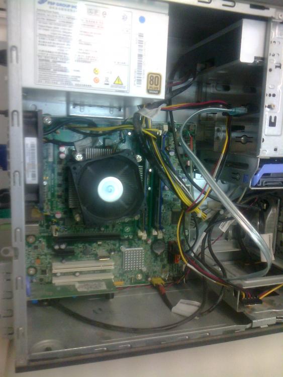

נראה שיש כמה דגמים, תן תמונה של המארז מאחורה שאפשר יהיה לדעת איזה גרסה זאת.כי ראיתי שיש עוד דגמים עם השם M92P.
כעיקרון, זה מחשב PC מותג לכל דבר, לא אמורה להיות בעיה לשדרג.
למען השקט הנפשי, נסה לפתוח את הצד של המארז ולצלם את הלוח אם של המחשב.
רק בדוק שאין מדבקות אחריות על הברגים!

יש סלוט שחור עבור כרטיס מסך.

זה רק אני או שיש לך שם קשיח לא מחובר ?
ציטוט של David_K
גם אני רואה את זה.
יש שם כונן דיסקים, עוד כונן שנמצא באיזור של הפלופי? (אלוהים יודע למה - זה SSD?) וכונן שלישי שלא מחובר - שנמצא למטה
אולי הוא מת ופשוט השאירו אותו ככה. מי יודע.

למעלה יש כונן DVD
מתחתיו SSD
מתחתיו עם הידית פלסטיק כחולה יש כונן קשיח מקורי שהגיע עם המחשב כרגע מנותק
למטה יש רק חוטים לא מחוברים לכלום.
