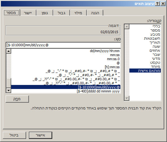

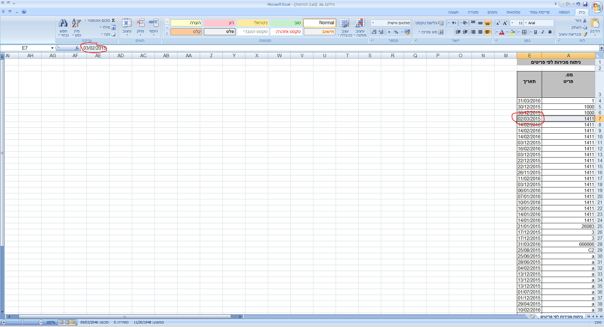

ביצעתי ייצוא של טבלה מתוכנה של הנהלת חשבונות עם מספר עמודות. אחת מהם עמודה של תאריך בתבנית מותאמת אישית.
שימו לב כפי שניתן לראות בתא כתוב תאריך ולמעלה בפס פקודות (מסומן באדום) התאריך מופיע הפוך. בסופו של דבר התאריך הנכון שמופיע הוא בתא עצמו.
מדובר בתבנית מתואמת אישית

ניסיתי בעזרת פקודות של replace ללא הצלחה. אין אפשרות לייצא את זה מהתוכנה בדרך אחרת.
יש למישהו פתרון?
אתה יכול להפריד את המספרים לעמודות (טקסט לעמודות) ולהרכיב את התאריך מחדש עם הפונקציה date
