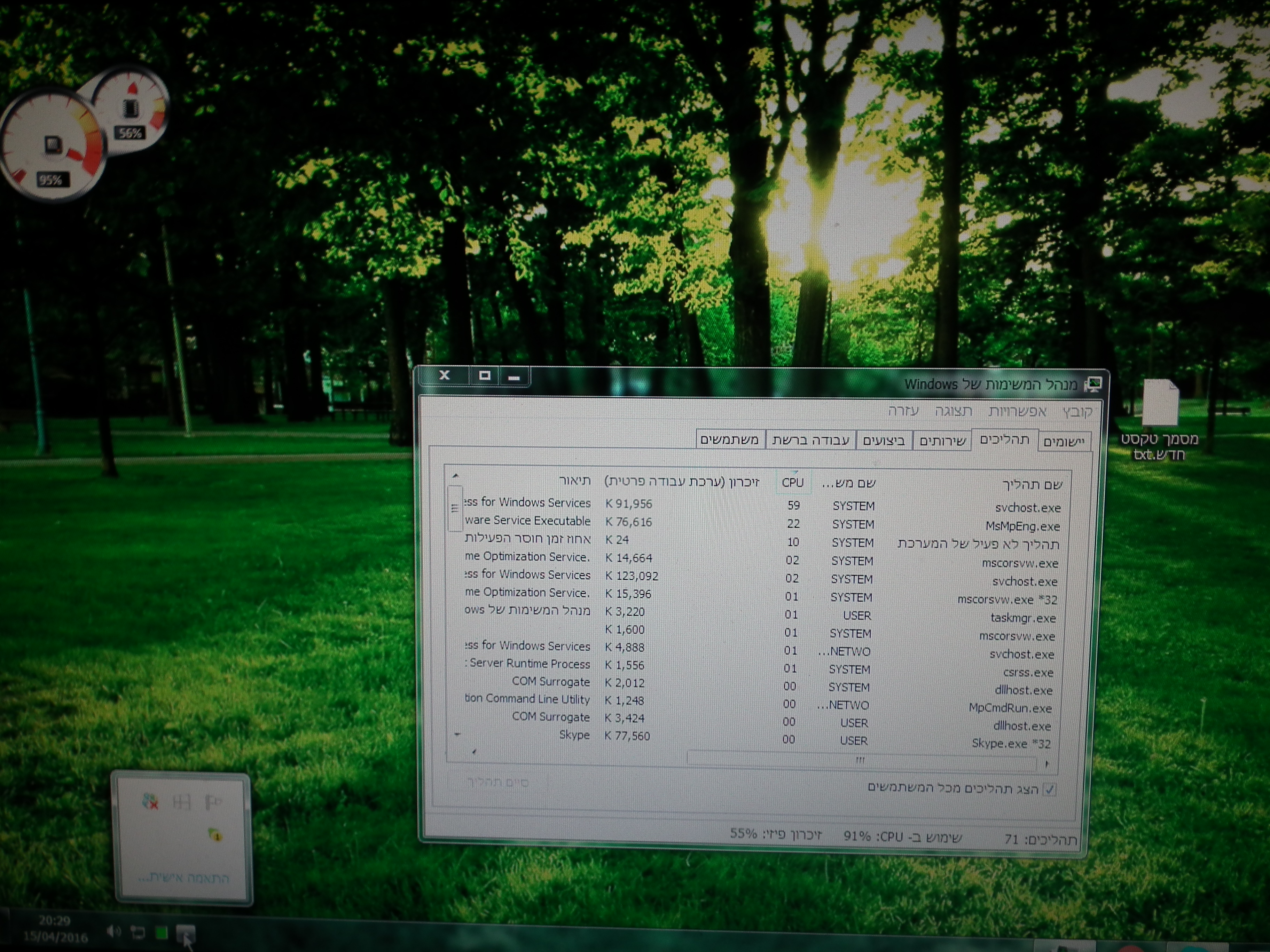

יש לי ווינדוס 7 PRO SP1 מקורי ויש לו בעיה קשה :
1. ה Windows update לא עובד ושמפעילים אותו ה svchost מגיע ל 50 אחוז מינימום
2. יש מדד חווית ווינודוס WINSAT שמדרג את המעבד זיכרון וכו' וגם הוא גורם למעבד להתאמץ !
3. ביטלתי ב Services.msc את ה windows update ו winsat והמעבד ירד ל 0 מאמץ
אבל איך אפשר לעבוד ככה ? זה לא נורמלי
4. התקנתי WinFix וקובץ KB וזה סידר את העידכונים והחווית דירוג בדיוק לכמה ימים ואז התקלה חזרה שוב פעם הווינדוס update  לא מעדכן ה Svchost.exe חוזר ל 50% ושוב נאלצתי להיכנס ל Services.msc ולהתחיל הכול מהתחלה.

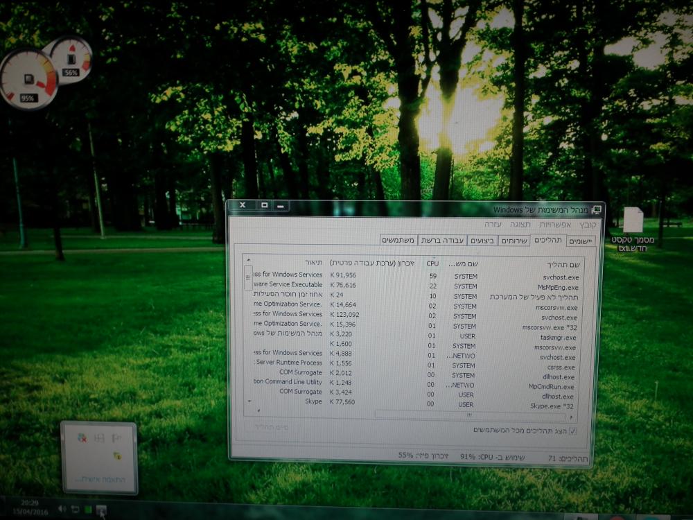

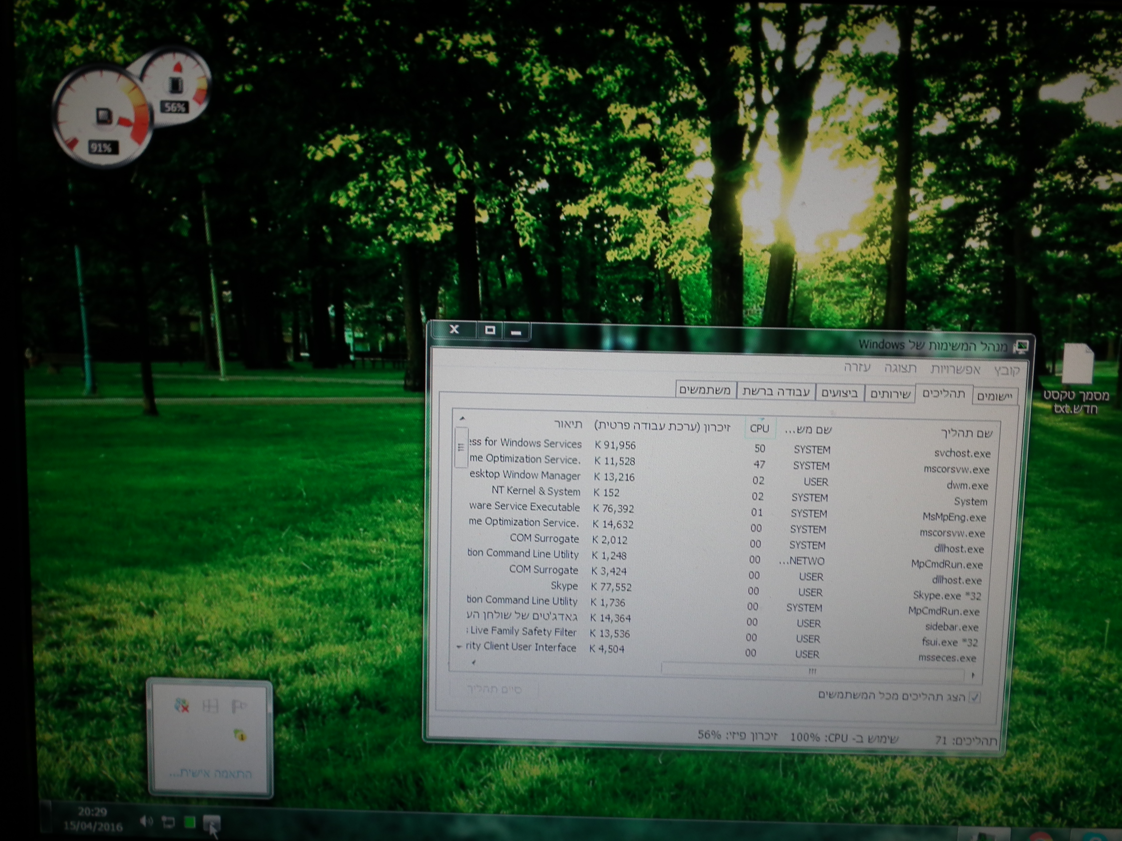

במקרה הכנתי צילומים של מה שאתה מדבר לפני מספר ימים
