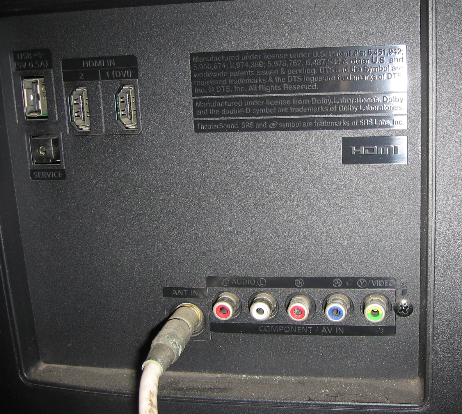

קניתי במיוחד רמקולים של מחשב 2.1 ב299 ש"ח כדי לחבר לטלווזיה מאחר ואני לא מרוצה מאיכות הרמקולים של הטלויזיה שמופנים אל כיוון הקיר ולא לכיווני.
הבעיה שאין בטלויזיה חיבור לאוזניות - חיבור שיש במחשב אליו מתחברים הרמקולים
אז השגתי כבל עם שתי בננות בכל צד
וחיברתי מהרמקולים אל הטלויזיה (כי אין חיבור אוזניות בטלויזיה משום מה רק חיבורי בננות מסוג AV/COMPONENT).
הבעיה שהטלויזיה לא נותנת לי לבחור
היא אומרת שהיא לא מזהה אות
כנראה היא מחפשת אות וידאו ומאחר וחיברתי רק אות אודיו היא לא לוקחת אותו
(מה שגם שזה מוזר, כי צריכים לבחור "מקור", אבל בשביל רמקולים למה לי לבחור מקור? אני צריך לבחור יציאה שזה ההפך ממקור, לא?).

מצורפת תמונה
כל החיבורים שיש הם כניסות  (מקור) למכשיר ולא יציאות מהמכשיר.
איזה מכשיר זה ? יצרן ומודל.
לאן מחוברת האנטנה שבמכשיר ?
אם יש לך ממיר של יס או כבלים להם יש יציאת אודיו נוספת בדרך כלל.
בספק גדול שיש הגדרה בטלויזיה להפוך כניסה ליציאה אבל כדאי לבדוק בתפריט ההגדרות שלה.

העניין  הוא שבחוברת  כתוב שאלו יציאות.
האנטנה מחוברת לאנטנה :) יש בטלויזיה עידן+ פנימי.

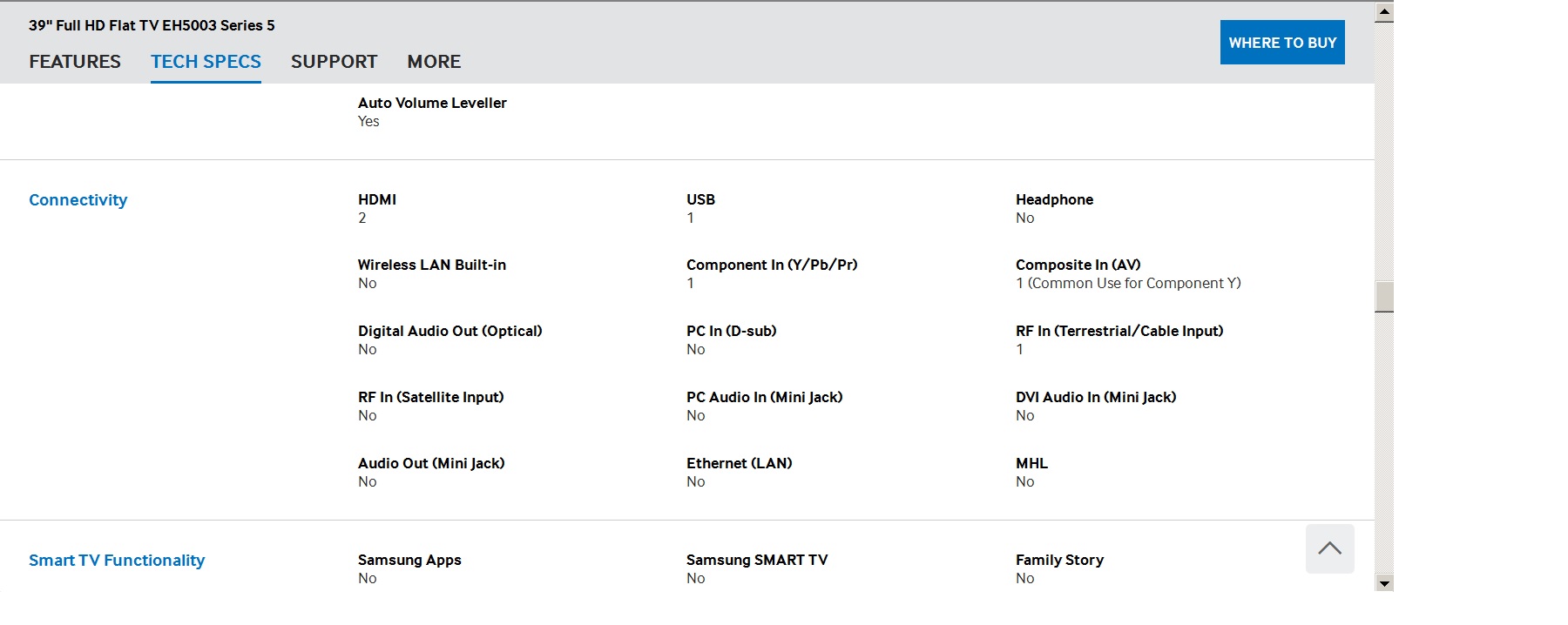

זו טלויזית LED  של סמסונג דגם UA39EH5003
אתה בטוח במודל ?     לפי סמסונג התמונה שלך של החיבורים  לא מתאימה למודל הזה.
ואם זה אכן המודל שלך  אז נראה שאין דרך לפתרון.

ציטוט של Ivan
כן:
1280_0_9bf82b4b-aaeb-47fc-a6f3-b8b6dc868
אין לך במסך שום יציאת אודיו והוא לא תומך במה שאתה רוצה לעשות.
