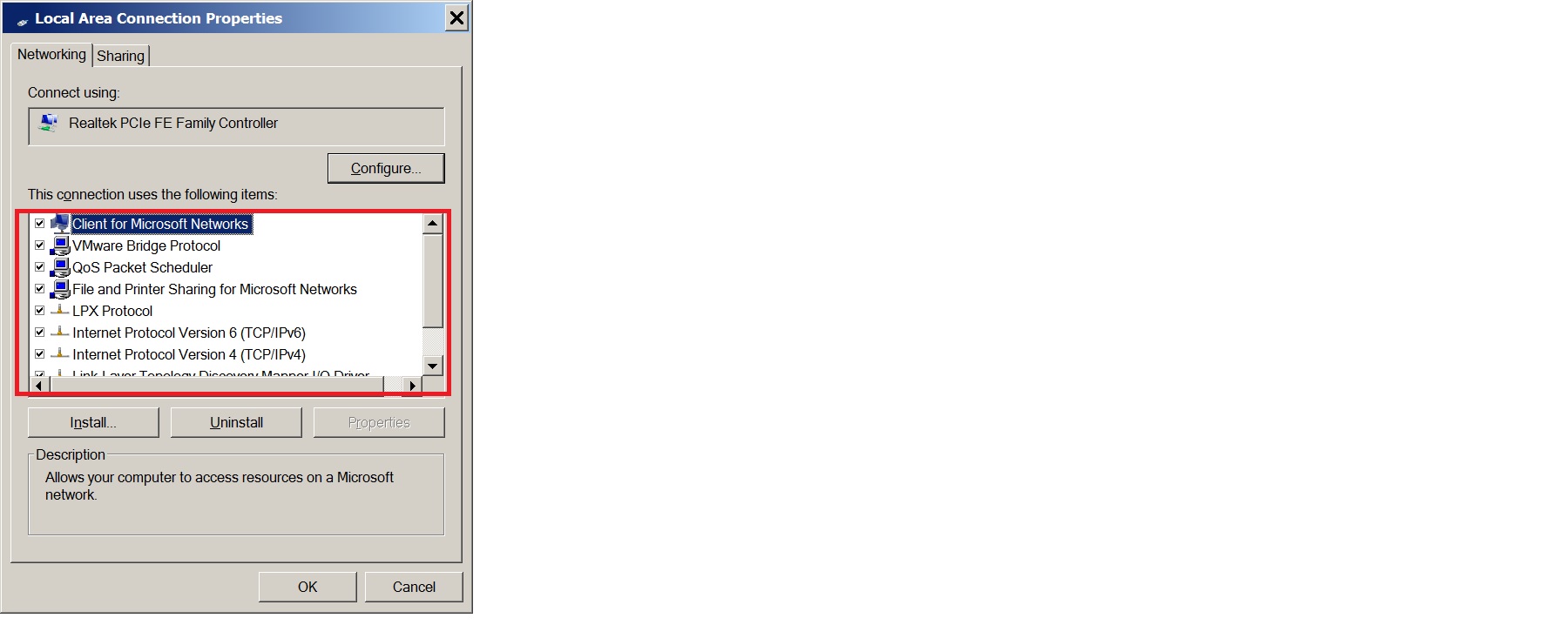

תצלם את ההודעה על הפרוטוקולים.  מה שרשמת לא נראה מדויק.
כמו כן צלם את הפרוטוקולים שקיימים.
אין שום בעיה להוסיף את מה שחסר.

הוספתי פרוטוקולים ועדיין כלום לא עובד ואני לא יכול לצלם אין אינטרנט להעלות את זה זה קישור לתמונה של הבעיה מהאינטרנט
https://www.google.co.il/search?q=windows+10+one+or+more+network+protocols+are+missing+on+this+computer&biw=1920&bih=965&source=lnms&tbm=isch&sa=X&ved=0ahUKEwiRpd2yxpfMAhUDWBQKHfv9BiQQ_AUIBygC#imgrc=ywJ_pFF8fcCZGM%3A
זאת הבעיה @Ivan
