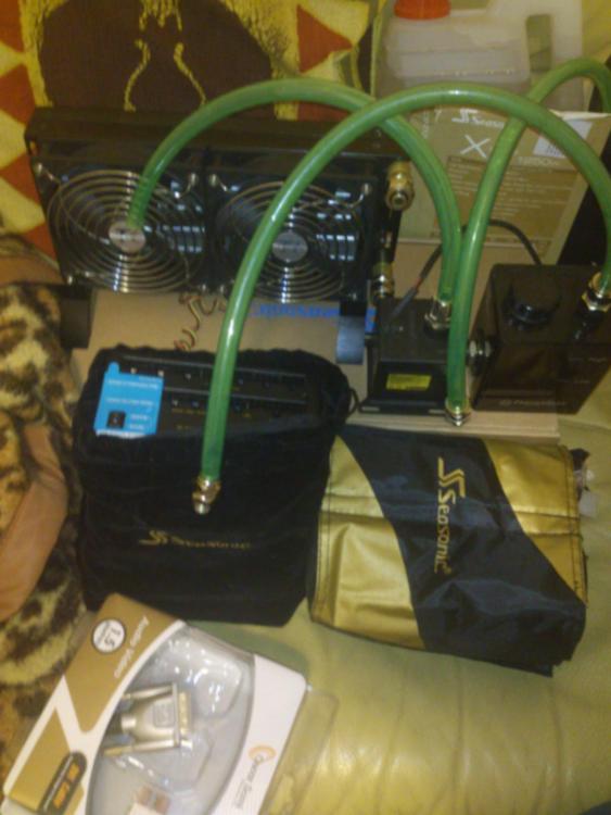

קניתי עכשיו Asus ares 3 (ראו תמונה).

4. בנוגע לכרטיס המסך שקנית - ה ASUS ROG Ares III הוא כרטיס מסך הכולל 2 ליבות R9 290X שעברו המהרה במפעל, כאשר הוא מגיע עם קירור מים. בעיקרון כרטיס המסך הזה אמור לעבוד עם בכל לוח אם בעל חריץ הרחבה מסוג PCI Express, אבל במקרה הזה יש כמה דברים שיש להתייחס אליהם:
א. הלוח שלך כנראה תומך בתקן PCI Express 1.1 בעוד שכרטיס המסך מסוגל לעבוד בתקן PCI Express 3.0. כרטיס המסך כנראה יעבוד, אבל לא בטוח שהוא ינוצל במלואו. זו הקטנה שבבעיות שלך.
ב. ליבה R9 290X אחת דורשת TDP של בערך 300W, אז אני מניח שעבור 2 ליבות מדובר כבר ב TDP העולה על 500W (אולי קרוב ל 600W, אני לא יודע). זה אומר שתצטרך ספק כח דיי רציני - לפחות 500W לכרטיס המסך, לפחות 120W למעבד, נניח עוד 100W לשאר המערכת ועוד 100W למרווח ביטחון ונקבל שתצטרך ספק כח של לפחות 850W. כל זה בלי המהרה. אני מניח שעם המהרה אתה כנראה תצטרך ספק כח של 1000W לפחות.
ג. בהתחשב בכמות החום שגם המעבד וגם כרטיס המסך מסוגלים לייצר, אני לא חושב ש"מארז פשוט" יתאים לך, מה גם שלא בטוח שאפשר להתקין בו את כרטיס המסך - לא מבחינת האורך שלו ולא מבחינת המקום לקירור המים.
ד. גם המעבד החזק ביותר שתתקין בלוח הזה כנראה יהווה צוואר בקבוק לכרטיס המסך - בסופו של דבר מדובר פה בשילוב של טכנולוגיות שיש בינהן הפרש של 5-6 שנים בערך - המעבד העדכני ביותר לתושבת 771 שוחרר ב-2008 ואילו כרטיס המסך R9 290X שוחרר כנראה ב 2013. לדעתי המעבד שמתאים לכרטיס המסך הזה, כלומר המעבד האופטימלי עבורו, הוא כנראה Core i5 מהדור השני או השלישי לפחות.

ב. נראה לי שרואים היטב בתמונה את הספק של asus ares 3 יותר טוב מאת כרטיס המסך עצמו, בכל מקרה זה 1250W,
ג. יש קשר בין מארז מאֻוְורָר כאשר הכרטיס מסך הוא על קירור מים?

אני באמת שלא מבין אותך - בטח השקעת אלפי שקלים בכרטיס המסך ובספק כוח איכותי ואתה מתכנן להתקין אותם במחשב כל כך מיושן טכנולוגית (שלא לדבר על כך שמדובר בלוח אם דיי "תקציבי")? מה בדיוק הטעם? ההוצאה שלך על מעבד, קירור וזיכרון DDR2 לא ממש משתלמת - עדיף לך להשקיע את הכסף בלוח אם טוב בעל תושבת 1151, מודול זיכרון אחד בנפח של 8GB ומעבד פשוט (אולי אפילו Pentium G) ובעתיד, כאשר יהיה לך כסף, לשדרג את המעבד ל Core i5 או ל Core i7.
ציטוט של BenSmall Brown
א. האם כרטיס המסך בכלל מתאים פיזית למארז?
ב. האם יש מקום להתקין את כל מערכת המים במארז?
צריך להבין שהחום לא הולך לאיבוד - בקירור אוויר הוא מועבר מהמעבד לגוף הקירור והמאוורר של גוף הקירור מפזר את האוויר החם כך שבאופן מעשי טמפרטורת הסביבה כולה גדלה. אני לא מבין גדול בקירורי מים, אבל אותו דבר אמור להתרחש גם שם - החום מהמעבד עובר לגוף הקירור ומשם לנוזל. אם כל המערכת נמצאת בתוך המארז ואם אין שם קירור אקטיבי כלשהו אז הטמפרטורה של הנוזל תעלה, אבל אני מניח שגם הטמפרטורה של הסביבה תעלה קצת..

וגם לא ענית לי על שאלה 3: איזה קירור מעבד יתאים לבלוק, מיכל ולמשאבה שלי שבתמונה?
א. ניראה לי שכן אם הדיסק הקשיח לא יהיה מול הכרטיס מסך והכרטיס יכנס מעליו או מתחתיו.
ב. כמובן שאני מוציא את הבלוק עם המאווררים לחלון (דרך הפתח של ה PCI הרגיל מתחת לכ.מסך).
כתבתי לך שאני לא מבין בקירורי מים.

עכשיו שילמתי לו על המעבד x5492, והוא נתן לי אותו, השאלה האם הוא מתאים ללוח האם שלי ומה צריך לעשות בשביל להתאים אותו ל @אור כהן.
אף אחד לא ענה על השאלה 3.  איזה קירור מעבד יתאים לבלוק, מיכל ולמשאבה שלי שבתמונה?

אף אחד לא ענה על השאלה 3. איזה בלוק קירור מעבד יתאים לבלוק, מיכל ומשאבה שבתמונה?
כתבתי לך שכדאי לך להתייעץ בפורום אוברקלוקינג וקירור.
