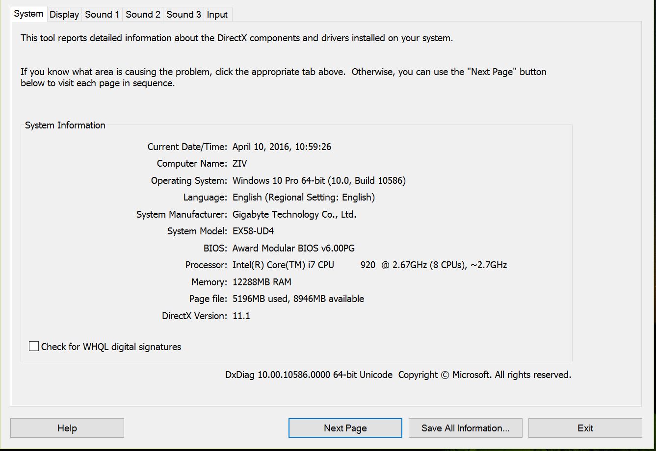

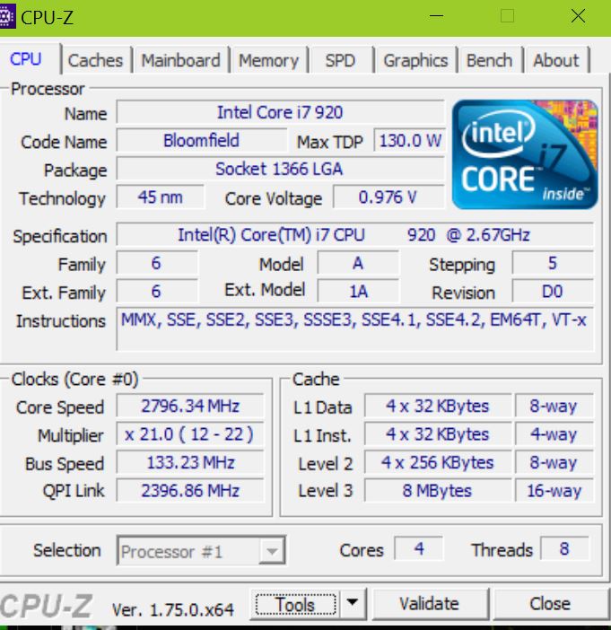

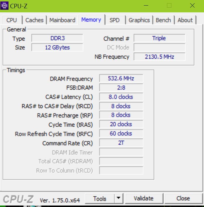

מצורף פרטי המחשב שלי
ספק 600W

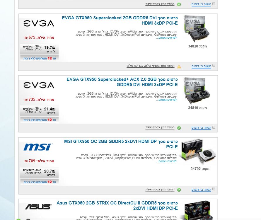

אני רואה שבאילת המחירים דומים לATI ואתה אומר שה-GEFORCE חזק יותר אז אלך עליו בסוף..

אם אתה באילת - למה לא. GTX 950 של EVGA זאת בחירה מעולה
אם הוא עולה כמו GB או MSI אז כן, לאסוס יש חומרה טובה, אבל המחיר גבוה יותר. פשוט לך על הEVGA הזול ביותר, שהוא במקרה פשוט הזול ביותר
ה-ASUS עולה סהכ עוד עשרה שקלים
עדיף לקחת אותו?
תודה שוב :)
אני הייתי לוקח את האסוס. אם אתה עדיין באילת.

שבוע הבא אני באילת , בגלל זה אני בודק מראש :)
דווקא ראיתי בהשוואה ביוטיוב שה-EVGA לוקח
ממש בטיפונת
אבל מצד שני הוא ממש גדול וה-ASUS יותר קטן ויושב לי יותר טוב במארז
אז באמת כנראה שאלך עליו
תודה על העזרה
מבחינת ביצועים כל ה-"ממש בטיפונת" הזה לא כ"כ מזיז לשום דבר. 950 זה 950...
כל ההבדלים ביניהם (בגרסאות באותה תצורה) הם טיפטיפה OC יותר או פחות ואפשר לעשות את זה לבד.
ההבדלים הם באיכות הקירור, החומרים ופיצ'רים כמו כיבוי מאווררים כשהכרטיס במנוחה (לי זה מאוד חשוב למשל).
את האמת גם לי, במקרה הזה אסוס לוקח?
