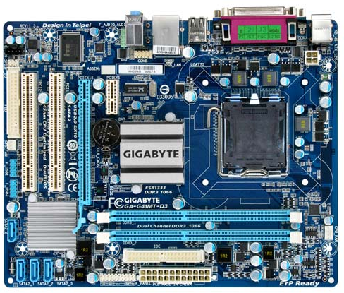

1. לא ברור בדיוק מה אתה רוצה לעשות - להעביר זיכרון למחשב הקיים או לקנות מחשב חדש.
2. הלוח GA-G41MT-D3 תומך בנפח זיכרון כולל של 8GB מסוג DDR3 ב-2 מודולים, כלומר הוא תומך במודולי זיכרון בנפח של 4GB. מכאן שלא מובטח שהוא יעבוד עם מודול זיכרון אחד בנפח של 8GB.
3. אי אפשר להבטיח לך כלל שכל מודול זיכרון שתבחר יעבוד בלוח האם שלך, שכן תמיד יש סיכוי לבעיית תאימות.
4. אתה צריך לראות היכן בדיוק צוואר הבקבוק עבור השימושים שלך - תפתח את מנהל המשימות ותראה מה קורה - אם לא נותר זיכרון פיזי פנוי כלל, הרי שאתה צריך להוסיף עוד זיכרון, ואם המעבד מגיע לעומס של 100 אחוז (או קרוב לכך) אתה תרוויח משידרוג המעבד.
5. אם יש לך מחסור בזיכרון פשוט אל תפתח הרבה תוכנות במקביל. אני לא מבין מדוע אנשים אוהבים לעבוד עם עשרות טאבים פתוחים בדפדפן ואז להשאירו פתוח ולהשתמש בתוכנה אחרת - זאת דרך דיי בטוחה להגיע למצב של מחסור בזיכרון.
6. באופן כללי עדיף מעבד Core i5 עם 16GB של זיכרון, אבל זה תלוי מאד בשימושים שלך.
