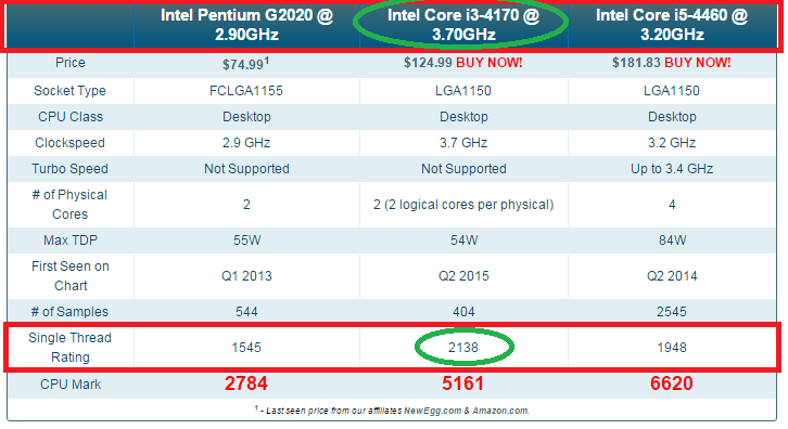

אם WOT משתמש בליבה אחת אז I3 הכי מתאים יש לו את הליבה הכי חזקה מבין שלוש המעבדים G I3 I5 תסתכלו :
אני מתלבט בין I3 ל I5
יש לי אפשרות לקנות I3 4170 אבל אני גם לא רוצה מעבד שכל דבר גורם לו להיות ב 50- 100 אחוז מאמץ אני רוצה מעבד שלא עובר את ה 30-40 אחוז מאמץ .

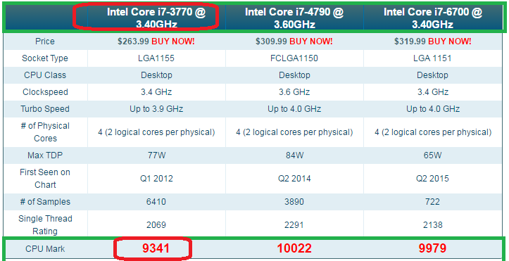

אבל אני יכול לקנות 3770 ב AMAZON EBAY שההבדל בינו לבין 1150 1151 ממש קטן
ראה תמונה :
ההבדל בין הטכנולוגיות 1155 - 1150 - 1151 כמעט אפסי לא מורגש .

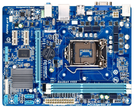

הלוח שלי הוא : GigaByte H61M-S1 עכשיו בדקתי שני דברים :
1. הוא תומך עד מעבד 3770K I7
2. הזכרונות שלו תומכים עד DDR3 2500 למרות שהוא עד 1333 הוא פשוט מנמיך את התדר .

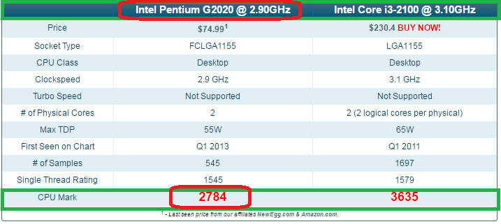

אני יכול גם לחפש מעבד משומש I3 2100 הבעיה שהשידרוג יהיה ממש מזערי למרות שיש לו HT
במשחק WOT המשחק עובד עם ליבה אחת זה כאילו נשארתי עם אותו מעבד ההבדל בינהם בליבה אחת בביצועים זה 2% אחוז

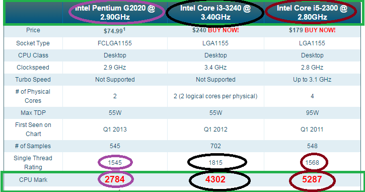

כמה דברים :
1. צריך מעבד שהליבה שלו תהיה חזקה מהליבה שלי G2020 ב 30 אחוז לפחות
2. הליבה I3 3240 חזקה מהליבה שלי ב 17% לא מספיק בכלל , אני לא ארגיש שום הבדל במשחק WOT .
3.אם זה שידרוג שלא קשור למשחק WOT שבו יש אפשרות לכל הליבות לעבוד אז ה I5 2300 הבחירה הכי טובה יש לו 4 ליבות אמיתיות .
4. אחרי חיפוש מדוקדק הליבה הכי נורמלית לתושבת שלי זה של I7 3770 כל השאר זאת בדיחה אם אני רוצה לשחק בטנקים WOT
5. לא תהיה לי ברירה ואני אצטרך לבחור בין ה I3 שעולה 400 שקל ל I5 שעולה 300 שקל ב EBAY , ה 3240 קריר יותר ב 40W אבל חלש יותר מה I5 .
