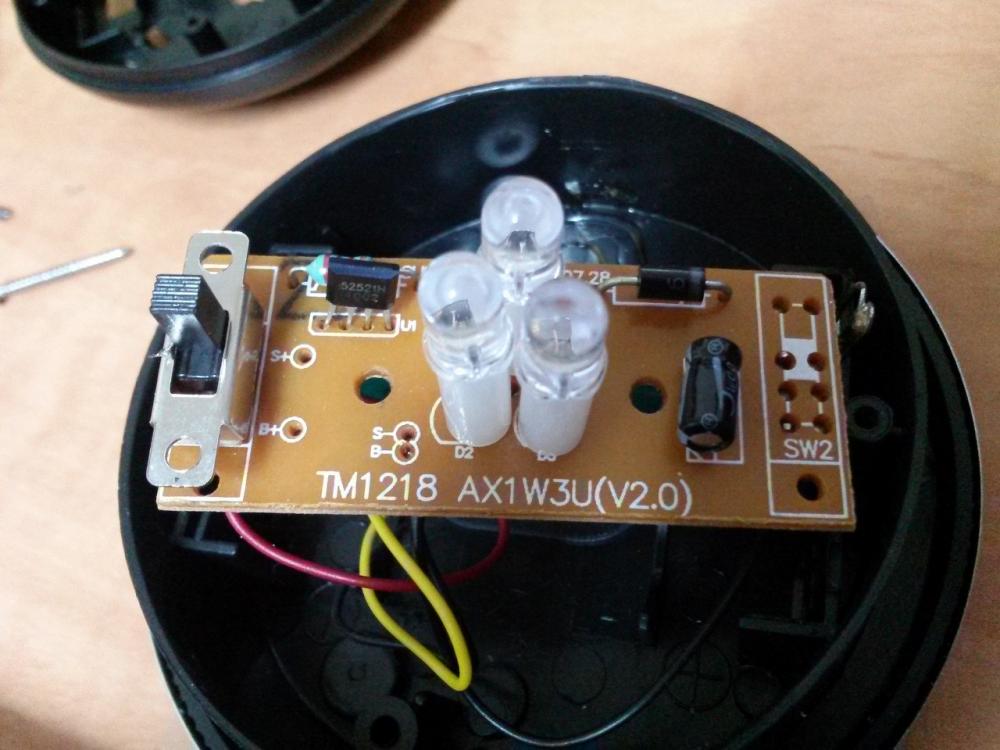

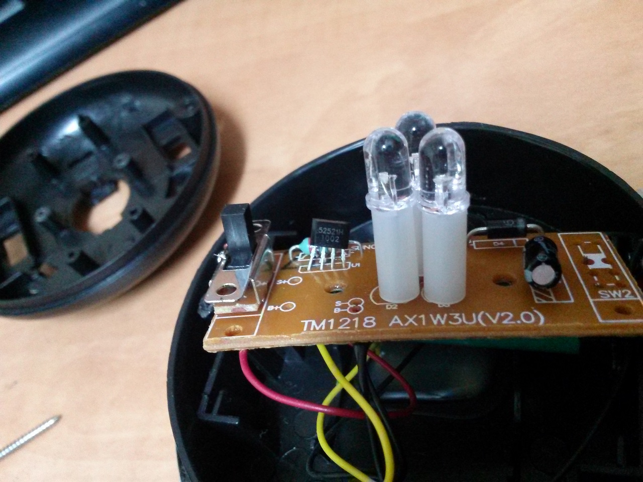

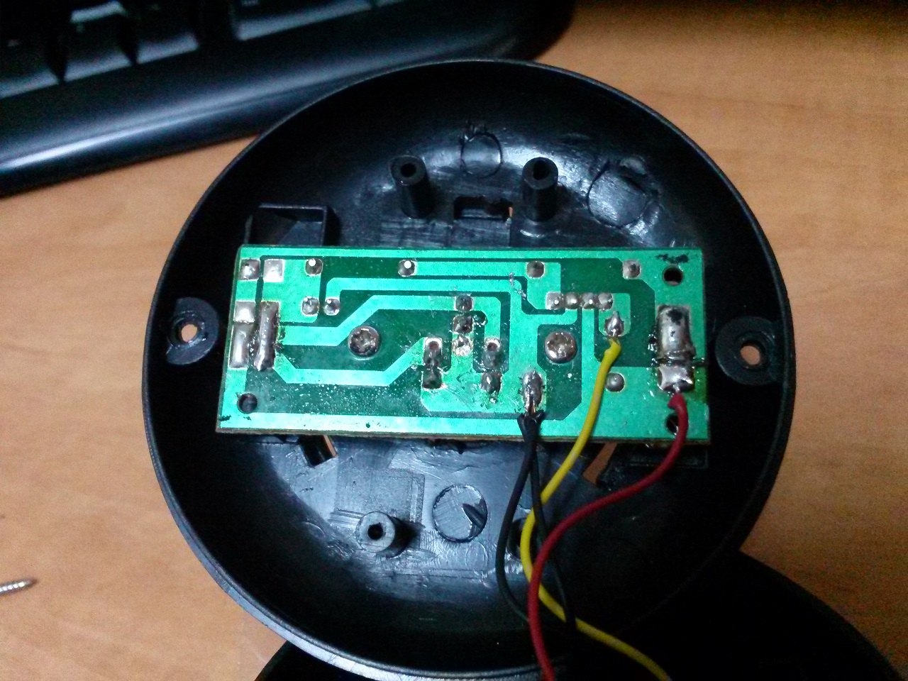

פורסם 2016 במרץ 2910 שנים שלום! יש אצלי גוף תאורה סולארי קטן לגינה. מצורפות תמונות. הגוף הזה מגיע בשתי תצורות. 1) לד בודד מחליף צבעים 2) שלושה לדים לבנים. גוף התאורה שברשותי הוא מהסוג הראשון. יש בו: תא סלוארי + בטריה 1.2V + מעגל עם לד (שני פינים) שמחליף צבעים לבד. הלוח הוא ככל הנראה אותו לוח לשתי התצורות, כך שפרקתי את הלד הצבעוני מהמעגל ושמתי במקומו שלושה לדים לבנים - יש חורים לכך במעגל. עד כאן הכל טוב ויפה. כעת אני רוצה להוסיף בטריה נוספת כדי שהמעגל יעבוד יותר זמן (או יותר חזק.. לא משנה.). יש מקום לבטריה נוספת בגוף התאורה. הדבר הקרוב ביותר שמצאתי לדף נתונים של השבב הקיים במעגל - 52521H זה הקישור הזה (מתורגם): https://translate.google.com/translate?sl=auto&tl=iw&js=y&prev=_t&hl=en&ie=UTF-8&u=http%3A%2F%2Fwww.led-ics.com%2Fpddetaildate%2Fproduct%2Fdetail%2F20110321_10775860_52521H.html&edit-text= שם רשום שמתח הבטריה צריך להיות בין 0.9V-1.5V. מכך אני מסיק שהבטריה הנוספת שאני מחבר צריכה להיות במקביל. אך ממה שידוע ומובן לי לא מחברים שני מקורות מתח בצורה כזו. איך אני אמור לחבר? במקביל..? תודה מראש!
פורסם 2016 במרץ 3110 שנים אין בעיה לחבר שתי סוללות זהות (אותו יצרן, אותו פס ייצור) ובאותה רמת טעינה במקביל. השאלה היותר מעניינת זה אם התא הסולארי יצליח למלא את הקיבול של שתי סוללות. ברוב המקרים הוא לא מצליח אפילו סוללה בודדת. אני מבין את החשש שסוללה אחת "תטעין" את השניה, אך אם שומרים על הכלל הנ"ל אין בעיה. במיוחד לא במקרה שלך, מכיוון שמדובר בכלל בסוללה נטענת (1.2V).
פורסם 2016 באפריל 1110 שנים מחבר תודה רבה! העלית נקודה מעניינת לגבי התא הסולארי. הנורה תותקן במקום שיחסית חשוף לשמש. לא אמור להיות מוצל זמן רב. רק בשביל הסקרנות אבדוק עם בטריה אחת ועם שתיים ואעדכן אם יש הבדל משמעותי. שוב תודה!
