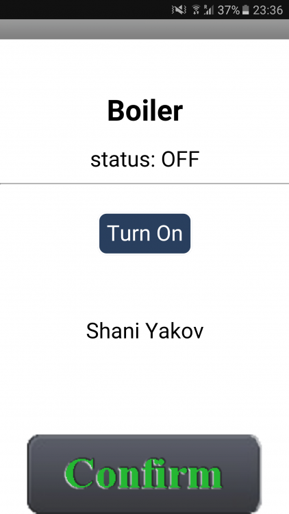

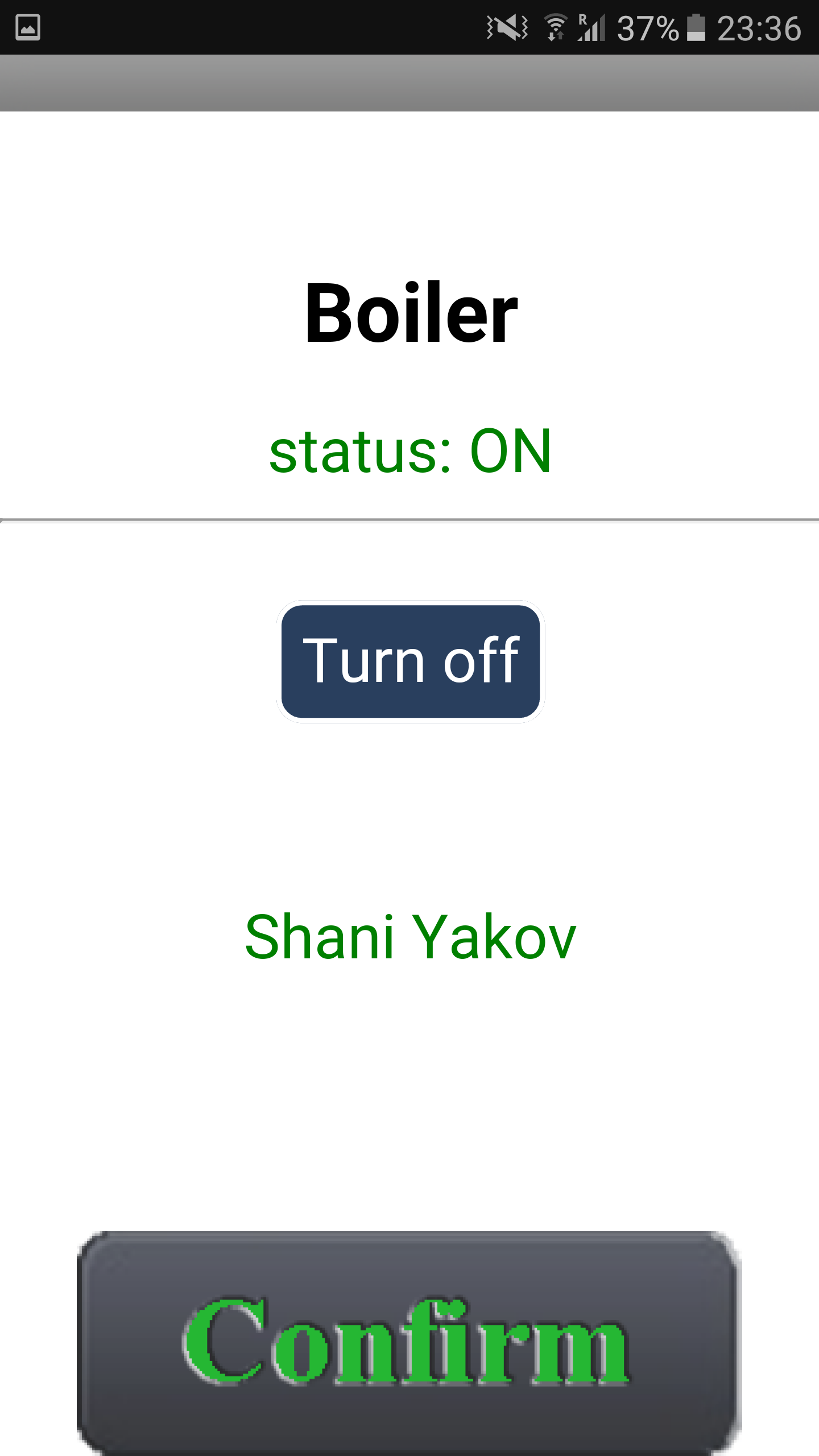

פורסם 2016 במאי 2110 שנים מחבר לאחר כחודש עבודה עם הארדודינו (ארדואינו + דוד), אני שמח להגיד שאין תקלות והכל רץ חלק בניתי אפליקציה לאנדרואיד שדרכה אני ניגש לשרת ושולט עליו.
פורסם 2016 ביוני 2010 שנים יפה מאוד. האם הלכת ע"פ ההמלצה של אלעד בנוגע לזה שהמגען יפעיל את הדוד ולא הממסר ישירות?
פורסם 2016 ביוני 2010 שנים מחבר את האמת שלא, שני ממסרים שולטים על מינוס ופלוס של הכפתור on/off של הדוד. ככה זה בפלאפון
