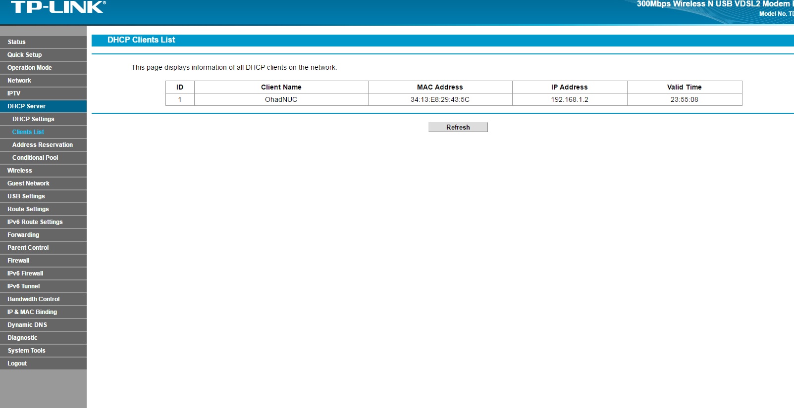

אם זה לא יעבוד תעלה צילום מסך של המודם.

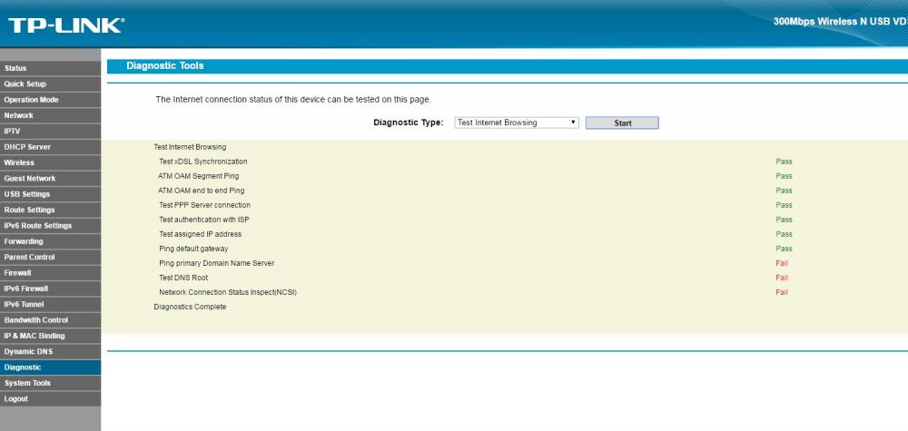

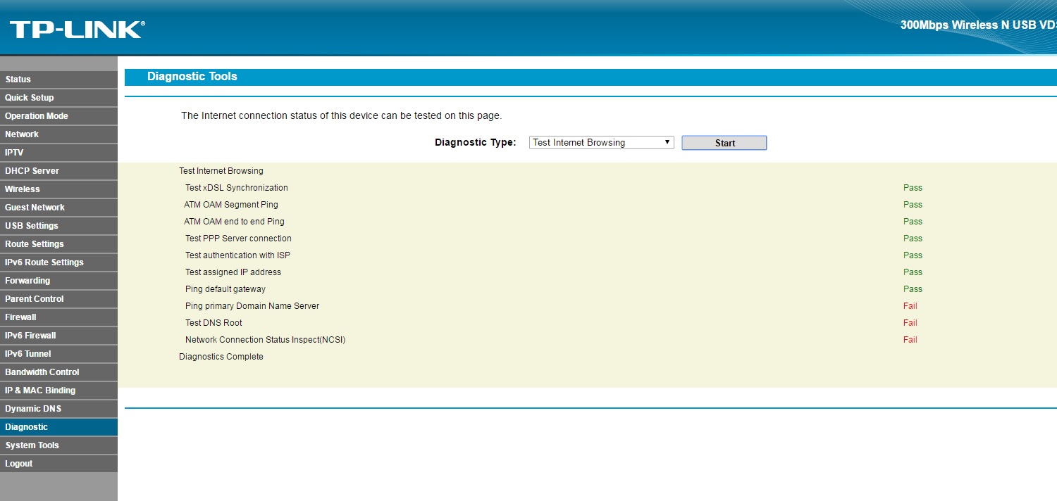

הוא כן מתחבר לספק, הוא כן מצליח להתחבר למחשב, יש גישה לראוטר, אני כן מצליח להכנס להגדרות ולשנות דברים וכו'... פשוט הוא לא נותן לי לגלוש. כאילו ברגע הזה שאני לוחץ על הדפדפן ונותן פקודה למודם "תוריד מידע!" הוא לא משתף פעולה...
1. תבטל את ההגדרות של IPV6.

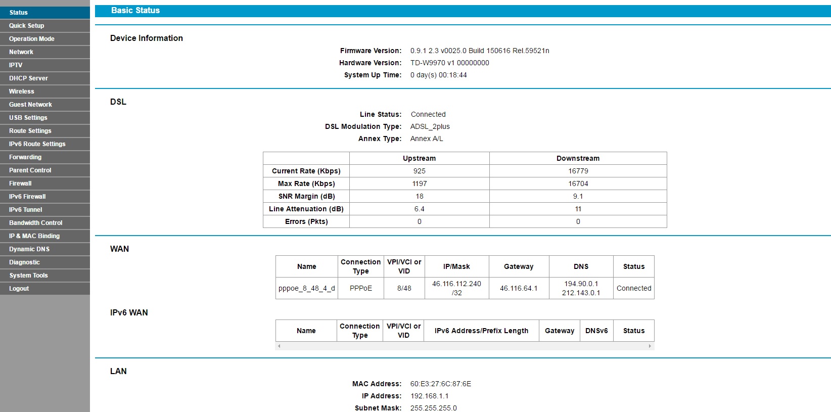

2. בתמונות אתה מסונכרן על 16M המודם מזהה לבד מעבר לVDSL ויתסתנכרן לך לבד לא צריל לשנות בו שום הגדרה אם השתמשת בהגדרות האוטומטיות.
האם אתה משתמש בהן ובחרת בבזק בהגדרות האוטומטיות?
לא יודע מה הקשר ל-IPV6. הראוטר אכן אמור לזהות בצורה אוטומטית חיבור VDSL ופשוט להסתנכרן.
לפי כל הנתונים שמופיעים אני לא רואה סיבה שזה לא יעבוד.

לפי התמונה האחרונה  אין בכלל הגדרה ל VDSL בנתב שלך.
נערך על-ידי Ivan
זה אחרי שהחזרתי את הראוטר לADSL...
בפעם האחרונה: הראוטר הזה יודע אוטומטית להסתנכרן גם ל ADSL וגם לVDSL ללא שינוי הגדרות.

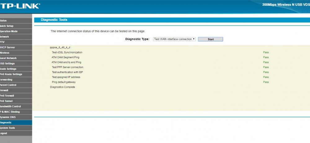

אפשרות נוספת שקיימת בעיית תאימות כלשהי, או אפילו שגיאה בשם\ססמא ואז אתה לא מצליח לגלוש. לפי הסטטוס בצילומי מסך שפרסמת אתה מחובר לנטוויז'ן, אבל אין גלישה.
