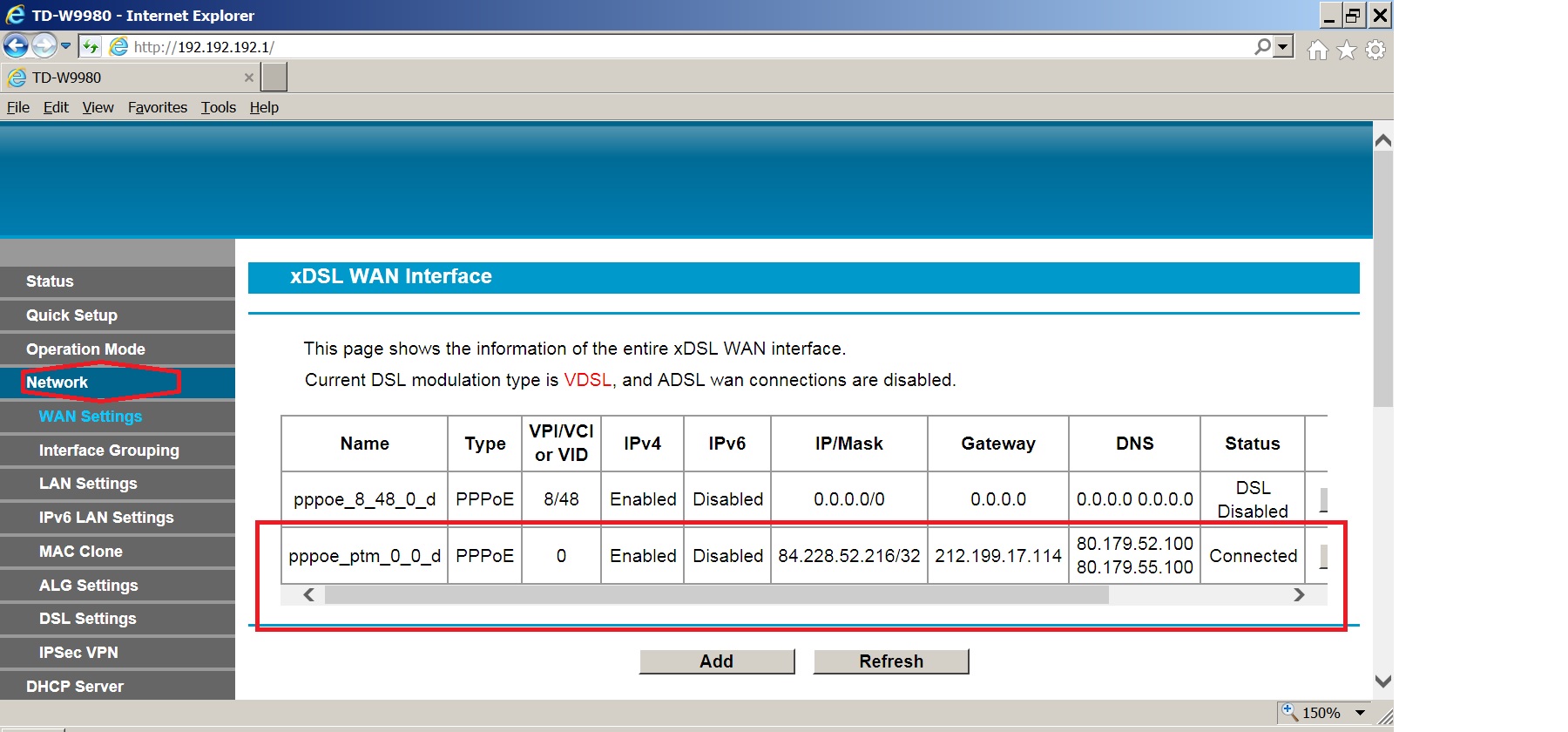

תעלה תמונה של NETWORK  מהנתב.

Ivan - תודה! אצלי מוגדר בדיוק ככה רק שב-Status כתוב לי DSL Disconnected. אתה יכול לכתוב פה איזו Firmware version יש לך? זה כתוב ב-Status.

ערכת את החבור המסומן עם שם המשתמש והסיסמה שלך של ספק האינטרנט ?
