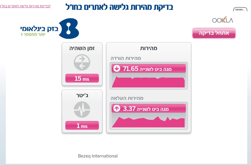

האינטרנט מעולה, 100MB דרך בזק בינלאומי(בלבד) ומקבל 60-70 מגה הורדה בארץ / 3 מגה העאלה
מצליח להוריד על 5-6 מגה לשניה בטורנטים (כלומר 50 מגה)

אני יודע שמבחינתם זה "תקין" , אבל שוב, אני מקבל 60-70 מגה לחו''ל ו3 מגה העאלה.

א. תחבר את המחשב ישירות למודם ללא הראוטר (בהנחה שהנתב שלך לא משמש גם כמודם) ותבדוק שוב את המהירות. לפי התוצאות שאתה מפרסם אתה מקבל רוחב פס של כ 70Mbps בהורדה וכ 3Mbps בהעלאה. אם בחיבור ישיר למודם ללא הראוטר אתה מקבל מהירות תקינה, הרי שהבעיה היא כנראה בנתב.

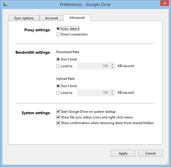

אני משתמש בתוכנת ה Google Drive ואכן יש שם אפשרות להגביל את רוחב הפס (ראה תמונה). אני אישית לא ראיתי צורך לעשות זאת, אך נראה שהאפשרות קיימת.
יפה. אז אולי אתן להם הזדמנות נוספת............
