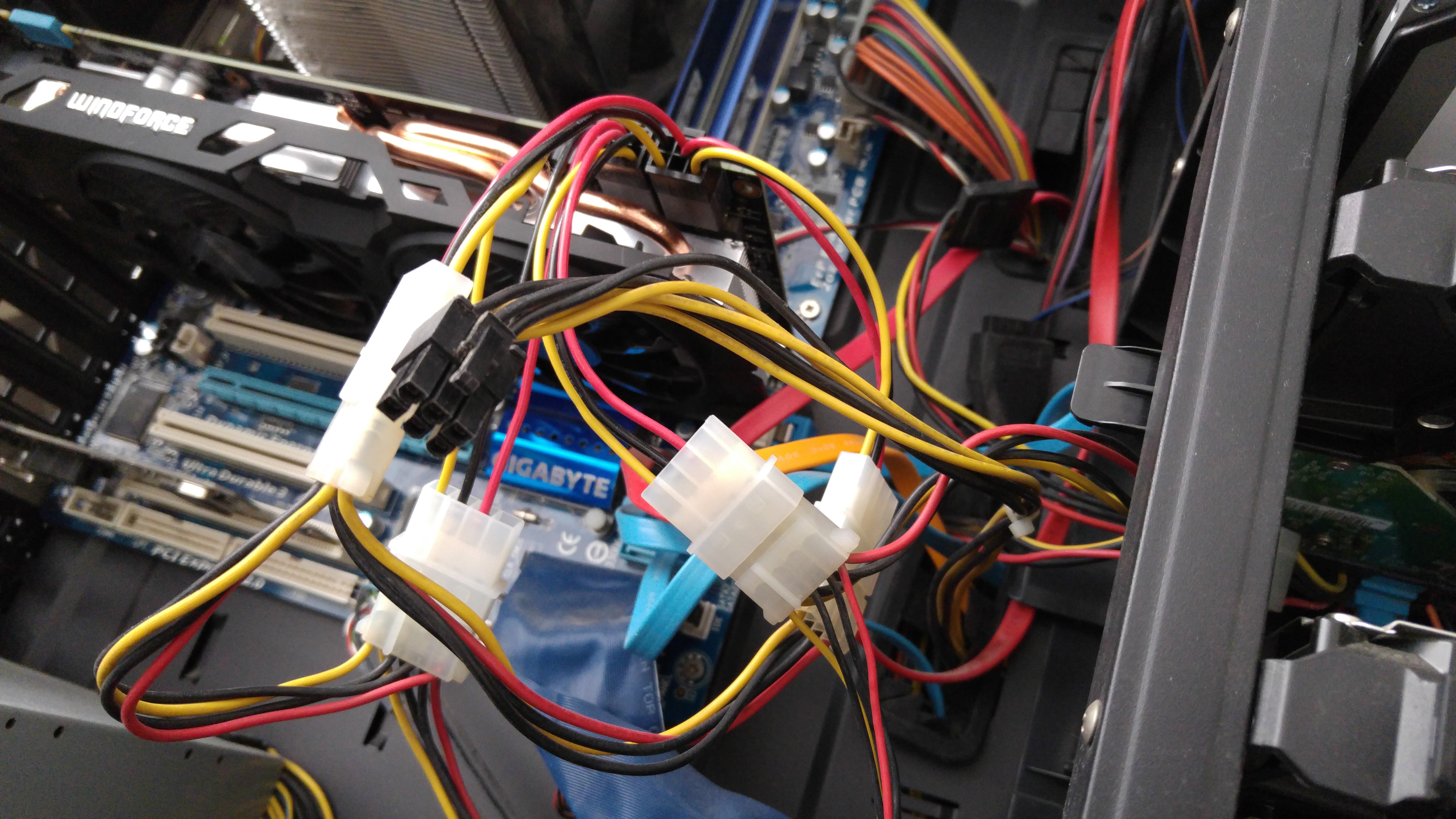

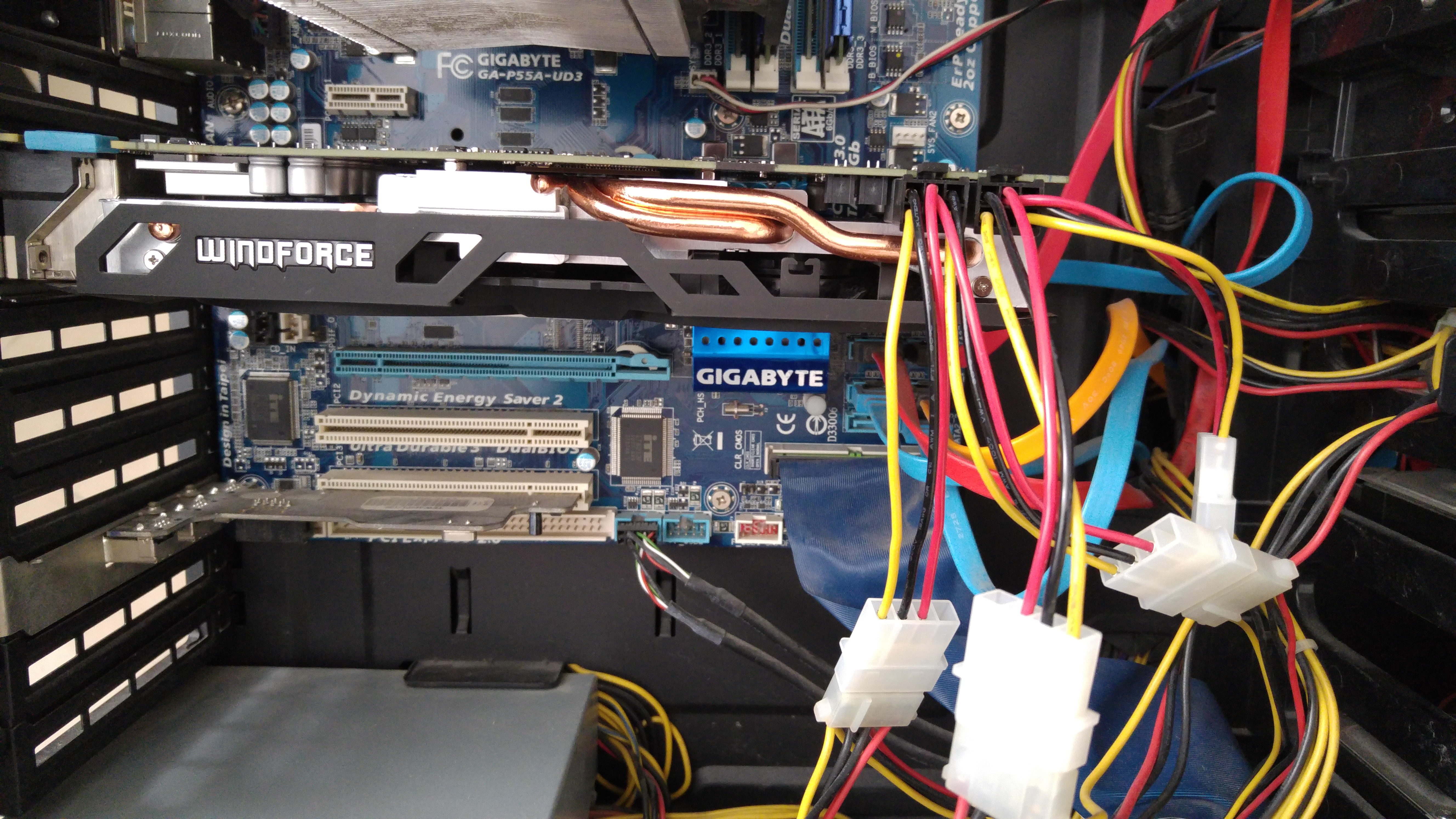

אבל הזכרת לי עכשיו, אתמול שחיברתי את הכרטיס, ראיתי שהוא דורש 4 חיבורי חשמל מהספק (לא הגזימו?) את אותו חיבור האמת אני רואה שיש לי מובנה עם הלוח אך אני לא סגור שזה זה ומהחשש בזבזתי על הכרטיס 4 חיבורים על חשבון כל המאווררים האחוריים של המארז כי לא היה לי מספיק.
רגע .. השתמשת במפצלים של חיבורי מולקס כדי להפעיל את הכרטיס? אמור להיות חיבורי PCI-E מיועדים לכרטיס מסך
אתה לא אמור לנתק שום מאווררים כדי להפעיל את הכרטיס...

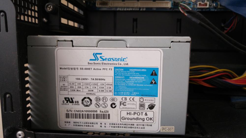

מה הדגם המדוייק של הספק?
תמונה של הכל תעזור גם כן

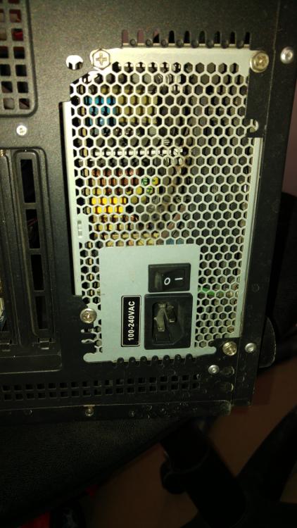

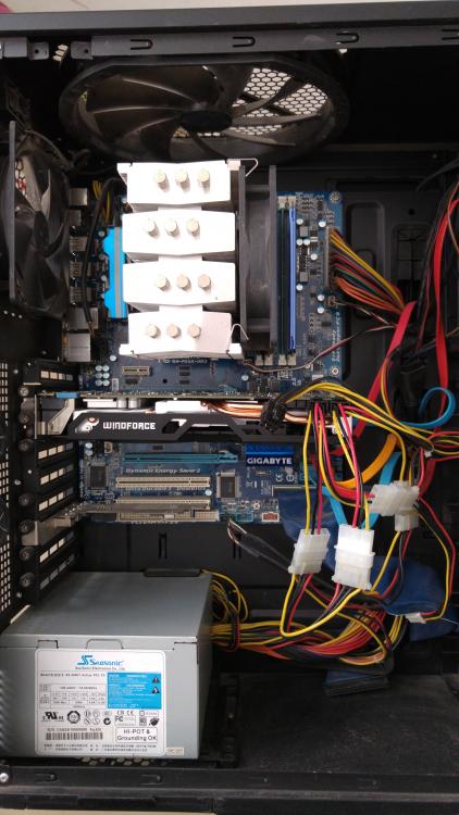

העליתי תמונה של הספק, אגב הוא החזיק את הhd6850 ככה שאין סיבה שאת ה960 הוא לא יחזיק

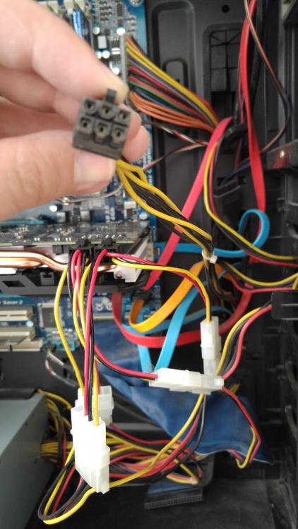

בנוסף צירפתי תמונה של הכבל שבא עם הספק, אם אני אוכל לחבר אותו זה יחסוך לי 2 חיבורים
החיבור שאתה מחזיק ביד הוא החיבור שאתה צריך לחבר לכרטיס וצריך להיות לך עוד אחד נוסף כזה אז תחבר את שניהם במקום המפצלים האלו
לא מצאתי עוד חיבור, אבל החיבור הזה שהחזקתי ביד כמו שאמרת חיברתי ישירות לכרטיס ועזר לי מאד, התפנו לי 2 החיבורים שאחד מהם חיברתי למאווררים.
נכון, לפי http://www.seasonic.ru/products/items/2 אכן יש לך רק כבל 6 פינים אחד.

(הספק שלי באמת 400w נכון? לא טעיתי, פשוט קניתי אותו לני 9 שנים וזה מה שהיה זכור לי)<לא משנה חיפשתי קצת לפי הנתונים באתר ששלחת ומצאתי שכן.

עכשיו בבדיקה מהירה הטמפ'  מגיע ל65 במאמץ במקום 75

עוד מעט הספק שלך חוגג בר מצווה, לדעתי הוא מתקרב לסוף ימיו, תזהר מזה.
כמה שאני יודע, כשספקים הולכים הם אוהבים לקחת אתם לקבר כל מיני רכיבים.
נו, זה מסביר... אז ניחשתי נכון, זה היה האוורור במארז.
65 מעלות עם OC רציני זה כבר בסדר גמור.
