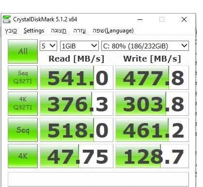

האם המהירות תקינה 850EVO/M.2
כמובן שביטלתי את הרפיד מוד
משום מה נראה לי איטי משהו
נערך על-ידי THE-BIG
מדובר בגרסה שונה משמעותית של התוכנה, ואם תסתכל בכל שורה המבחן המבוצע שונה מאשר אצלך.
ציטוט של THE-BIG
א' - אם תשווה את שתי השורות האחרונות אצלך לשורה הצהובה הראשונה בטבלה באמצע תראה שהתוצאות כמעט זהות.
שם זה 131.1, 44.1, 481.1, 521.2 -
לעומת 128.7, 47.7, 461.2, 518 אצלך.
יש פה סטייה של פחות מ-5% בכל התחומים!
ב' - יש לך 186GB מלאים, שם יש אפס. אז בכל מקרה צפויים הבדלים פה ושם.
ג' - בין כה וכה אין לך על מה להתלונן, אלה הקצבים שניתן לצפות מהם מכונני SATA (וזה לא רע בכלל, אגב - בערך פי 3 יותר מהר מכוננים מגנטיים מודרניים).

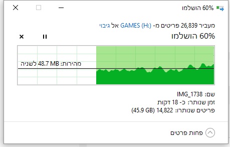

אני בקריאה מסיגייט 2TB וכתיבה ל-SSD שלי מגיע בערך ל-170-180 MB/s.
זאת התוצאה שאני מקבל כשאני מעביר מHDD אחד לHDD אחר

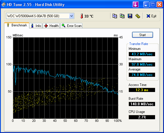

המעביר הוא ישן יחסית ( WD 500G דגם WD5000AAKS)
המקבל הוא דנדש מהניילון ( SEA 1T דגם ST1000DM003)
נערך על-ידי THE-BIG
הישן שלך בממוצע מעביר כ 75 מגה ובמינימום 50  אז כ 50 בהעתקה נראה סביר מאד

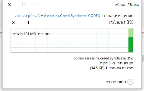

כמו שכתבתי קודם, דיסקים חדשים הם יותר מהירים.
תנסה להעתיק קובץ מה-1TB שלך כשולח ל-SSD כמקבל, אתה תראה.
בבקשה
זה תקין?

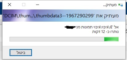

למה כשאני מעתיק מהנייד למחשב לא רואים את מהירות ההעברה?
תגיד אתה.. 191 מגה לשניה זה יותר טוב מ-55 מגה לשניה? :)
זה בערך מה שגם אני רואה אצלי. קצת יותר טוב אפילו.
ציטוט של THE-BIG
לא בטוח שהבנתי.. מה זה מהנייד למחשב?
מהטלפון, אתה מתכוון? (אם כן אז נראה לי שזה פשוט דרייבר אחר - אבל מה הבעיה, תעביר קובץ גדול, תמדוד עם סטופר ותחלק מגות בשניות).

אני אין לי מושג מכיוון שאני משתמש לראשונה במערכת סאטה 3 ואין לי שום רפרנס להשוות.(כמובן שלא ניתן להשוות את זה ל55 מגה)
כן מהסלולר אין לי דרך לוודא שאכן הUSB 3.0 עובד
זה מצויין. זה מעל שליש ממה שתקבל מ-SSD מהיר, וכמובן שאין מה להשוות (עדיין) מחיר של דיסק מגנטי למחיר של SSD...
מעולה לאיחסון של סרטים, תמונות ומשחקים.
ולגבי ההעברה ב-USB, שנינו רואים שאין מדידה של מהירות. למה? ככה MS רצו...
אבל אין באמת בעיה לחשב לבד: תעתיק קובץ של 100 מגה מפה לשם, תמדוד שניות ותחלק. קלי קלות.
