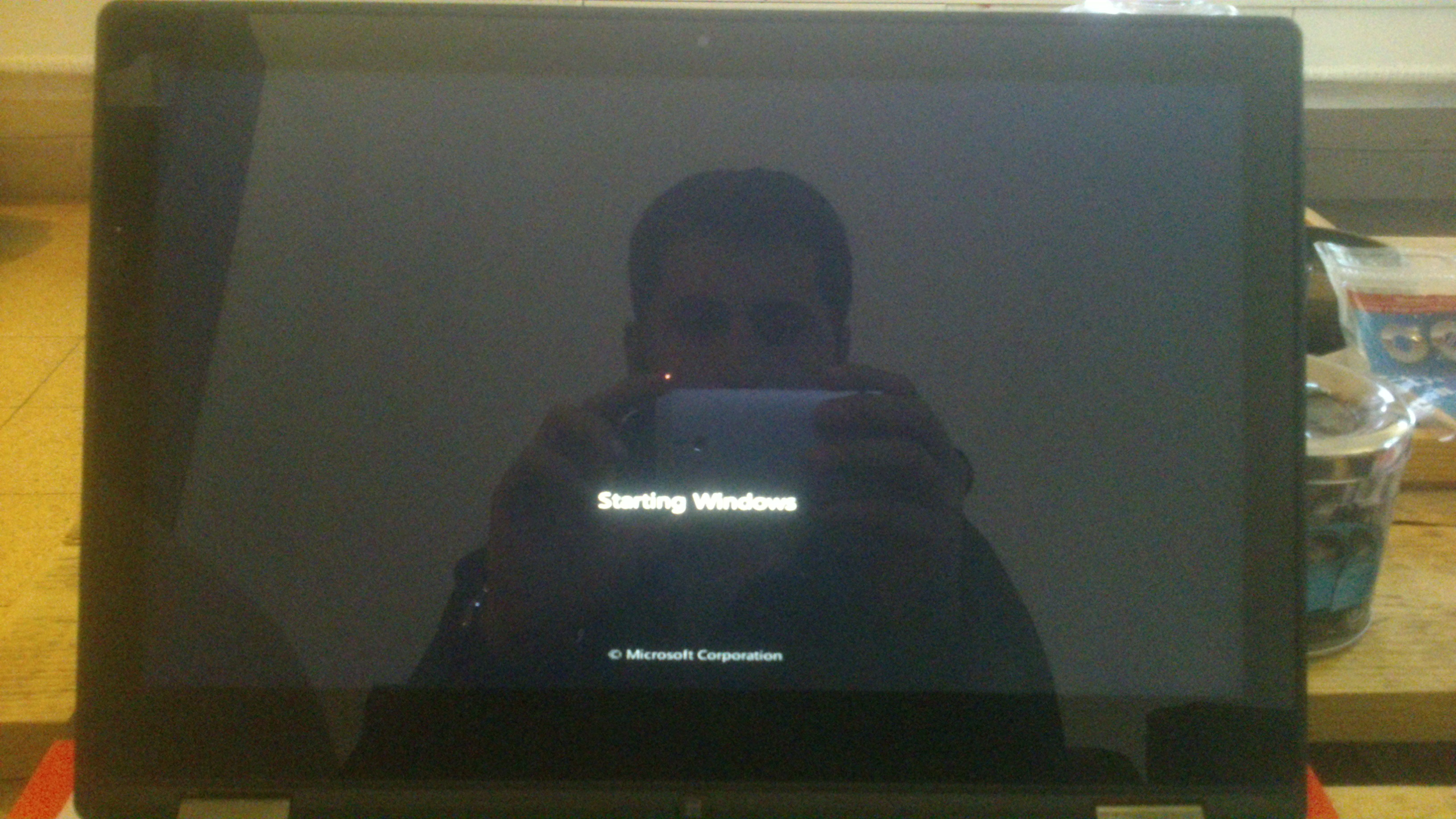

כמו שכתבתי, זה לפטופ, אז לא אמורה להיות בעיה עם עכבר או מקלדת. הבעיה היא שעוד לפני הכניסה להתקנה זה נתקע.
במסך הזה:
הנקודה האדומה זה של הצבעוניים האלה של הווינדווס שבאים, אז הם לא באים, זה נתקע.
