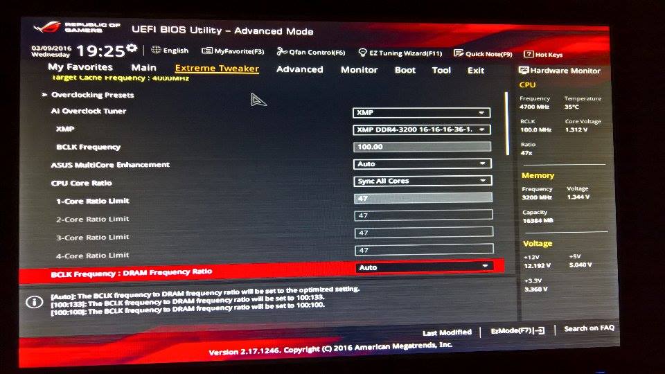

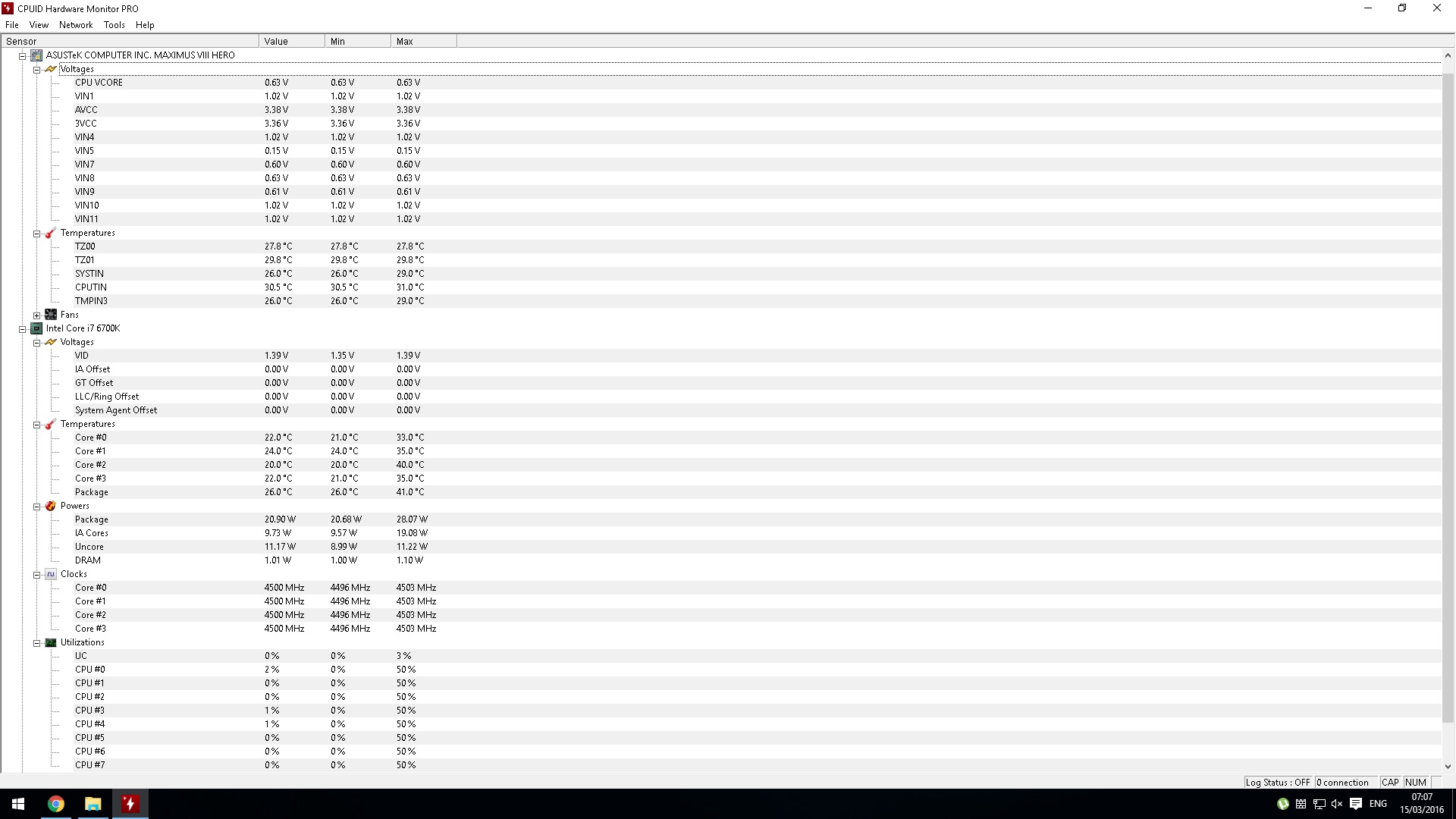

פורסם 2016 במרץ 1510 שנים מחבר היי תודה רבה על המענה ומצטער ששכחתי להוסיף את הנתונים החשובים האלה. צילמתי תמונת מצב שיהיה יותר קל, זה המצב הנתון של המחשב כרגע עם המהרה ל-4.5 והכל עובד תקין: הזכרונות שברשותי הם: G.Skill Ripjaws V 2x16GB DDR4 2400MHz https://www.ivory.co.il/catalog.php?id=17452 צריך עוד מידע?

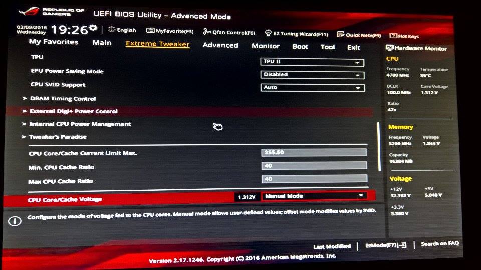

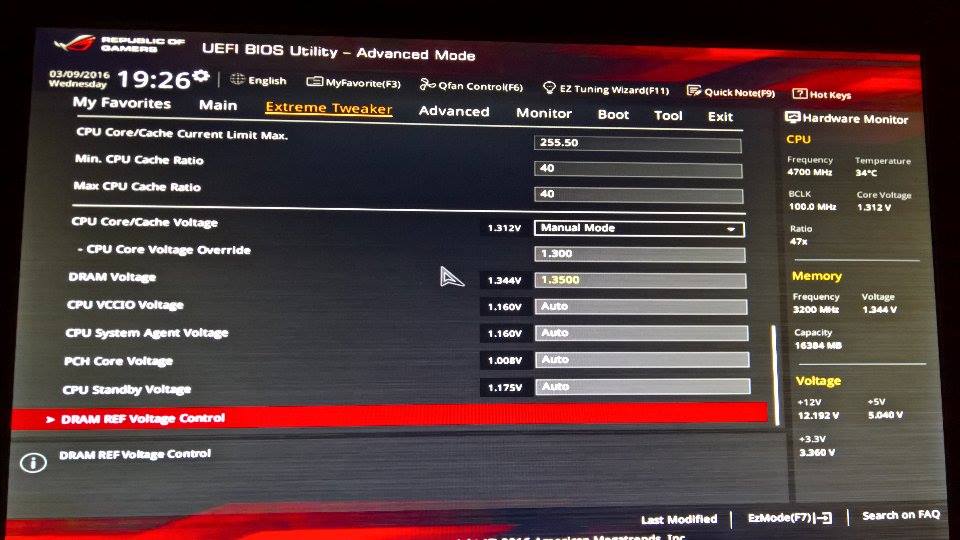

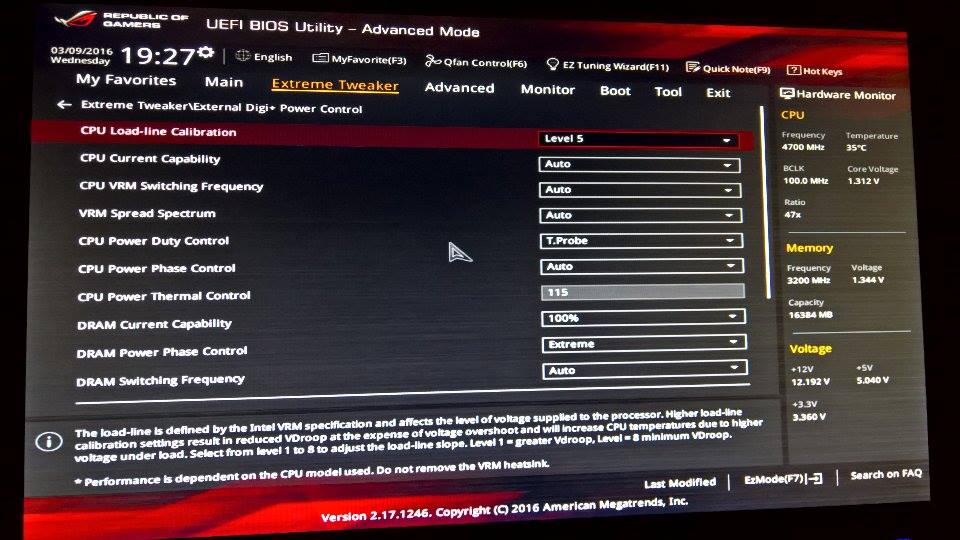

פורסם 2016 במרץ 1610 שנים מחבר אני מניח שהפרטים שהבאתי עד כה לא עוזרים במיוחד. אני אנסה להיות יותר ספציפי ולהביא תצלומי מסך מהביוס. נ.ב: ב-DRam voltage, השארתי את זה ב-defualt כמובן (וזה לא כמו שמופיע בתמונה). ה-default הוא 1.20v - הגדרת יצרן מישהו יכול לעזור לי בבקשה לקבל 4.7 אוברקלוק יציב? נערך 2016 במרץ 1610 שנים על-ידי Michmichoni

פורסם 2016 במרץ 1610 שנים לא יודע למה אתה מתעקש אבל הרי שאם אתה לא יציב ב1.3V תנסה 1.35 ואולי תקבל 4.7 אני לא ממליץ לעבור את 1.35 בלי קשר למעבדים האלה... לפחות לא עם קירור סטנדרטי. אם אתה לא רוצה להעלות מתחים אז אל תצפה לקבל המהרה נוספת. בכל אופן לפי דעתי 1.35V עם קירור כזה לא יניב מעבד קר בכלל אז עדיף לך למקסם את ה OC עבור 1.3V ולחיות עם זה או לארגן קירור יותר מסיבי.
פורסם 2016 במרץ 1710 שנים מחבר תודה רבה לשניכם על המענה. OvO - במשחקים שאני משחק שמשתמשים בכח מעבד בלבד, זה משפיע מאוד. leahd3 - דווקא לפי מה שאמרו לי, הקירור הנ"ל אמור להספיק לי, כך שלא הייתה לי סיבה לשדרג. אני לא כ"כ בקיא ב-OC כך שבגלל זה שאלתי. ז"א שאני יכול לנסות לעלות עד ל- 1.350 ב- CPU core voltage override?

פורסם 2016 במרץ 1910 שנים מחבר לפני חודש שהרכבתי את המחשב, המשחה הטרמית שמרחתי היא זו: CoolerMaster MasterGel Maker Nano 4g https://www.ivory.co.il/catalog.php?id=17987 אין מצב שזה בעיה של משחה טרמית. כששיחקתי, השארתי את התוכנה HWMonitor ברקע במשך כמעט 4 שעות (המשחק הוא מאוד אינטנסיבי למעבד, הוא בכלל לא משתמש בכוח העיבוד של הכרטיס מסך) והמקסימום מעלות שהמעבד הגיע אליו הכי גבוהה 60 מעלות (אני קצת מקצין כי אני זוכר שזה היה בסביבות בין 55-59 אבל לא רוצה לנקוב סתם מספר נמוך). יש לי ניסיון מאוד נרחב עם המשחק, לכן אני יודע שה-OC המינורי הזה הוא כן יעזור במקרה הנ"ל. לגבי משחקים אחרים אין לי כ"כ ניסיון אז אני מניח שאתם צודקים. אשמח אם בכל זאת מישהו יוכל לעזור, שבת שלום. נערך 2016 במרץ 1910 שנים על-ידי Michmichoni
