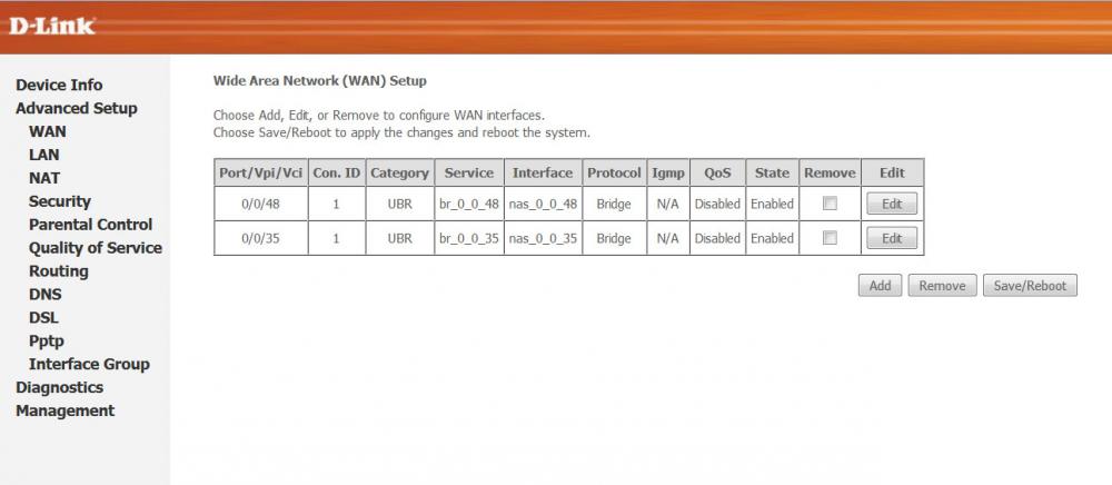

עוד משהו. בתמונה הראשונה > העתקתי את שני החיבורים איך שהם היו במודם הישן. אני חייב את שניהם או שיש פה משהו מיותר?

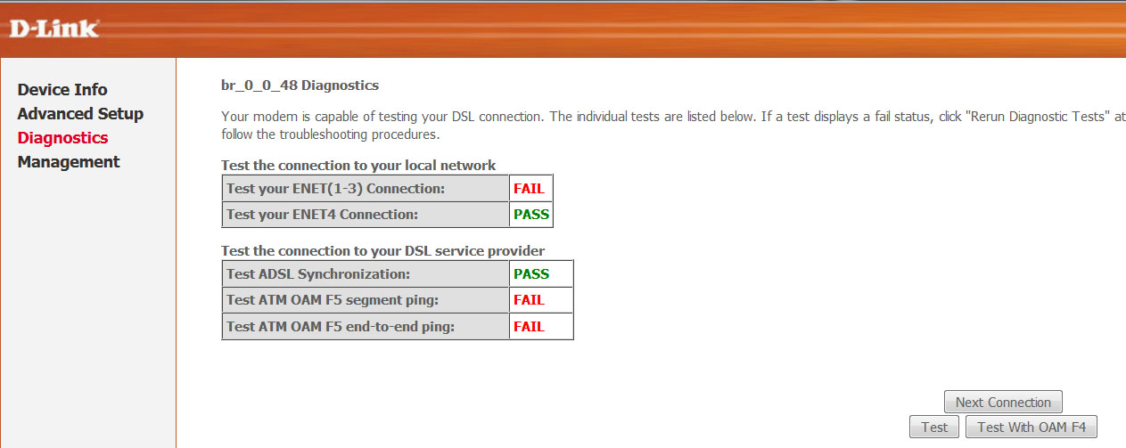

ובתמונה השניה > במודם הישן, ב-Diagnostic, הכל היה PASS, פה זה מראה שיש בעיות. יש מצב שזה בגלל ההגדרות הלא נכונות או שזה מעיד על בעיה/אי-התאמה בחומרה?

למה יש לי הודעות שגיאה ב-Diagnostics?
זה בגלל שההגדרות אינן נכונות, או בגלל שהמודם הזה פשוט לא מתאים לתשתית?
ב-DSL-2500U זה מראה לי שהכל PASS.

למיטב זכרוני בזק עובדים עם ptm 0/8/48.
אצלך נראה שזה 0/0/48.

תודה רבה! הכל עובד! שתי הודעות שגיאה (האחרונות ברשימה) נהפכו ל-PASS. הראשונה נשארה FAIL אבל זה בגלל שזה מתייחס ליציאות רשת שלא מחובר אליהן כלום (אם הבנתי נכון).
לפי מה שאני רואה, האינטרנט עובד פיקס.
