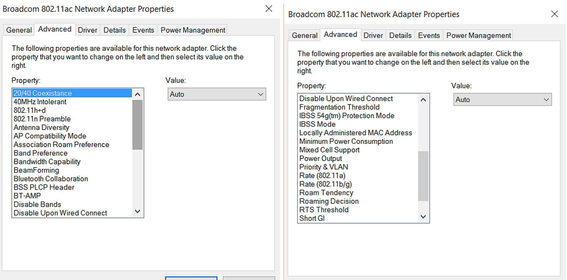

ד"א הSony Z3c שלי קולט מצויין את ההוטבוקס, הבעייה ספציפית עם המתאם האלחוטי/אנטנה. אין משהו נוסף שניתן לנסות בהגדרות האלחוטיות של הכרטיס?BROADCOM-SETTINGS.thumb.png.fd1fadeff785
לגבי השאלה עם תקן N אז התשובה היא לא כי B\G חודרים טוב יותר אבל כמובן לא מתאימים לסטנדרטים של היום בדיוק כמו שהחדירות של תקן AC גרועה. (תדר גבוה יותר חדירות רעה יותר)
בקשר למתאם שלך, אם כבר תנסה לשים רק אותו על B\G\N שהרי ההוט בוקס לא משדר ב-5GHZ. אפשר לשחק עם ערכים אבל לא מאמין שייתן הרבה במקרה הגרוע ביותר אפשר לאפס הגדרות.
אני יודע שאפשר לגעת קצת בנושא ה-RTS ואולי antenna diversity אל תתפוס אותי במילה עדיף שתקרא קצת למרות שאלו רק ערכים שניתנים לשינוי כל הזמן.
power output ו rate מעניינים שכן אולי לא מכוונים על הערכים הגבוהים האפשריים.
שינוי קיצוני מ-0 ל-100 כנראה שלא תקבל וכמו שהצעתי קודם נסה להצטייד בכרטיס אלחוטי חזק ומה שאמרת לגבי המכשיר הסלולארי שלך רק מחזק את זה שהקליטה שם בסדר גמור וזה רק עניין של מתאם, כמו כן ממליץ כמובן לבדוק דרייבר אחרון מהאתר של ASUS.
