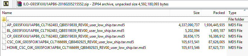

בקובץ רום שהורדתי יש קובץ אחד "מיותר", מה לעשות איתו?
לפי ההוראות אני צריך את 4 הקבצים הראשונים:
ציטוט
3. Start Odin 3.**
  • If your ROM is a single .tar.md5 package click on the AP/PDA button and browse to the .tar or .tar.md5 file that you extracted in step 1 and select it.
  • If the package has more than one .tar archive then they will be labelled with PDA/Code, Phone/Modem and CSC. Just put them in the corresponding section of Odin like below
    BL = Bootloader
    AP = PDA (CODE)
    CP = PHONE (MODEM)
    CSC = CSC
ODIN FLASH http://samsung-updates.ru/
אבל אצלי יש גם קובץ חמישי, HOME_CSC.. מה זה?
יש שם פעמיים CSC משום מה בשם שונה. לדעתי אחד מהם עושה wipe למכשיר ואחד לא.
אבל כדי לעבור לILO לא תוכל להשתמש רק בקובץ הזה מכיוון שהרום הזה, כמו זה שמגיע מסלקום הוא multi csc - כולל כמה קודים שביניהם גם הנוכחי שלך.
כלומר אחרי הצריבה תחזור לאותו קוד (CEL).
כדי לשנות את הקוד לILO אתה צריך לצרוב קודם קוד אזור אחר ורק אז לחזור לILO.
בעבר היה גם קוד עם 272 והimei שלך שיכולת לבחור דרכו CSC (ואז אתה לא צריך לצרוב כלום) אבל לא בטוח שעובד במרשמלו.
ציטוט של omrij
אממ... איך?
מוריד רום כזה של אזור אחר, נניח של אנגליה. צורב אותו, נותן למכשיר לעלות. בשלב לאחר מכן עושה למכשיר wipe ומוודא שהוא עבר לקוד של אנגליה. לאחר מכן צורב את הרום הישראלי ושוב עושה wipe.
למעשה, אתה אפילו לא צריך לצרוב את כל הרום - מספיק לצרוב רק את הcsc.
בפועל - עדיף לך מראש להוריד רום נקי יותר (BTU של אנגליה) ולהשאר איתו. גם תקבל עדכונים מהר יותר וגם יש בו פחות תוכנות (תבדוק כמה תופס הcsc שלו)
