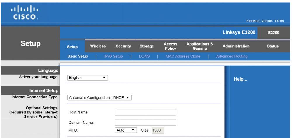

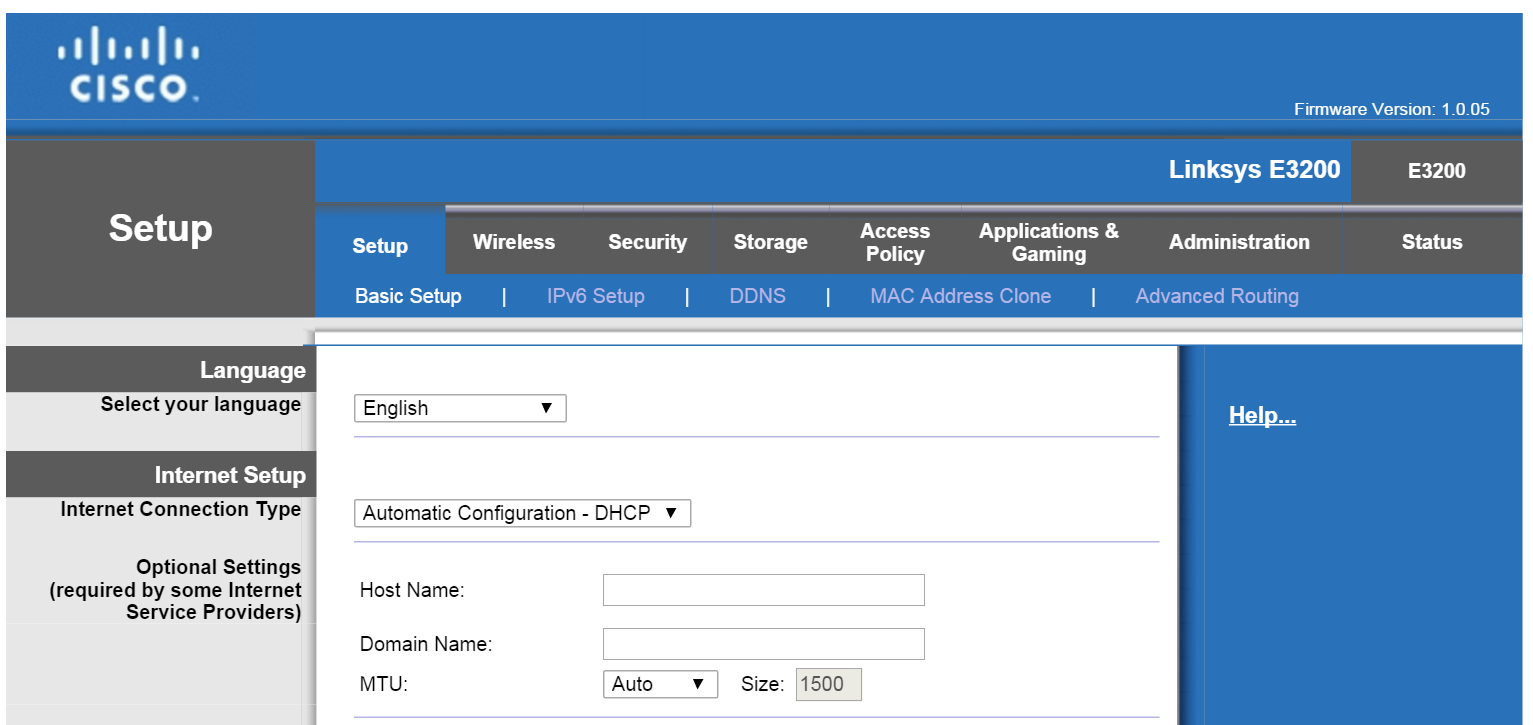

כרגע מה שמוגדר אצלי בראוטר (וככה תמיד היה) זה: DHCP

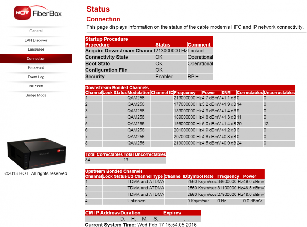

תעלה עוצמות מהמודם, תכנס לפי התגובה הקודמת.
נערך על-ידי VENUM
העוצמות טובות.
