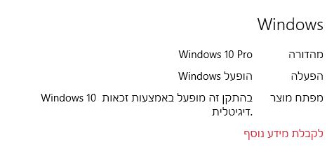

פורסם 2016 במרץ 1510 שנים אני שדרגתי מוינדוס 8.1 לוינדוס 10 כשהיא יצאה לפני שמונה חודשים. לא קיבלתי מפתח חדש אבל לפני איזה 4 חודשים התקנתי מחדש את הוינדוס 10 בהתקנה נקייה. כשהוא ביקש להכניס מפתח היקשתי SKIP פעמיים, והוינדוס הותקן והיה מאוקטב ישר מההתקנה. כמו כן במאפייני המערכת מצויין שוינדוס מופעל ב - "זכאות דיגיטלית", כלומר אין בעיה עם האקטיבציה
