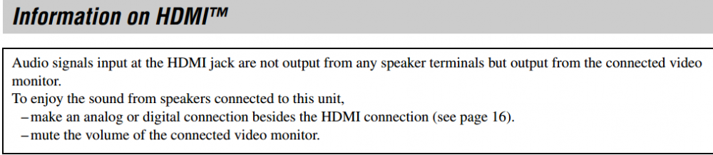

תודה רבה על התגובה אבל הרסיבר אינו תומך באודיו דרך הHDM. לצערי בדקתי את הדבר הרבה לפני שפניתי לכאן(אשמח אם תוכיח לי אחרת).

טוב, הייתי עוד מנסה להתווכח אלמלא הציטוט הזה... פעם ראשונה שאני שומע על רסיבר שלא מקבל אודיו דרך HDMI (וגם בדף המוצר כתוב שיש תמיכה בכל מיני פורמטי סאונד דיגיטאליים). לא משנה, לומדים משהו חדש כל יום :)

למגבר שלך אין בכלל דיקודר של אודיו בHDMI ולכן המתאם שרכשת לא יעזור במקרה שלך.
