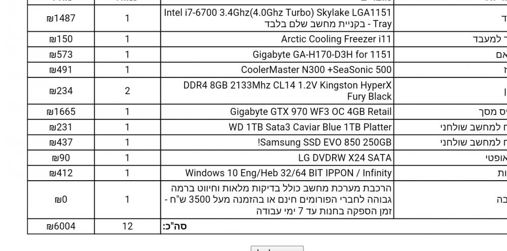

עד כמה שידוע לי לקינגסטון אין מאווררים למעבד. חחח... השעה מאוחרת. יהיה טוב.
אם 250GB יספיקו עבור כל הפרויקטים שלך + מע' הפעלה + תוכנות - אין סיבה לשלם יותר. בודאות הם יתפסו יותר מ-30GB שחשבת עליהם קודם, השאלה רק בכמה. כשיודעי הדבר יתעוררו הם יוכלו להעיד האם נפח כזה סביר עבור גרפיקאי או שצריך בכל זאת לפתוח את הכיס.

התכוונתי קולר מאסטר , כנראה שאני צריך לקנות לי למח כזה מאוורר חח .
250 ישרת אותי עבור ההתקנות ואקנה 2 tb ששם אאחסן הכול .
תודה רבה יקירי , באמת אני מודה לך מכל הלב....על כל מתן העזרה והסיוע..תודה.
מה לדעתך אצטרך לבחור בלוח האם ? לא מוצא פתרון .האם לדעתך מארז+ספק סה דבר איכותי מספיק....? לגבי 16 gb כדאי לקחת או להשקיע 32 ? ואם לקחת קיט או 2 של 8 בנפרד ?
האם 2133 ghz לזיכרון זה טוב ? או עדיף את ה2400?
לגבי המעבד ....בסוף אקח ללא הk.
לוח האם שסופק, הוא טוב ?
לגבי הספק האם 500 מספיק ?
מ-32GB ירדת ל-8? לפוטושוט במיוחד לקבצים יותר גדולים בכל זאת הייתי הולך על 16. יתקנו אותי אם אני טועה.
ו... אתה באמת חייב מערכת הפעלה ב-400 ש"ח? לא פורום מתאים להרחיב אבל יש חלופות רבות.
ציטוט של Monsi
מ-32GB ירדת ל-8?
הוא לא, כתוב שם כמות: 2 וה-234 זה מחיר לכל אחד.
אם תסכם הכל תראה שיוצא 5700 ומשהו, עוד מודול זכרון משלים ל-6000.
ו-16GB זה בסדר גמור, סביר שגם ככה זה לא ינוצל עד הסוף (...לא קראתי את כל השרשור, מניח שזה כבר דוסקס :)).
איזה חלופות יש למע' הפעלה? הוא צריך פוטושופ, מה הוא ישים, לינוקס בחינם? יש פוטושופ ללינוקס?
(כמו שהבנתי זה מחשב לעבודה.. ואני בטוח שלא התכוונת למשהו לא חוקי).
לגבי השאלות שנשאלו:
2133 לזכרון זה בסדר גמור, גם 2400 זה בסדר גמור, ההבדל במחיר לא גדול, ההבדל בביצועים כמעט לא קיים (קטן מ-2 אחוז, בשקלול עם עבודת שאר הרכיבים זה נעלם לגמרי).
מעבד ללא K זה בסדר גמור, אם לא רוצים המהרה ה-K מיותר. הלוח - סולידי ועם פיצ'רים ראויים.
המערכת הזו לא תצרוך יותר מ-400W, ספק 500 ועוד של Seasonic זו בחירה מצויינת.
הערונת קטנה: ראיתי שביקש מחשב שקט, הייתי מציע להחליף את ה-970 של GIGABYTE (שיש לו 3 מאווררים שאני לא בטוח שכבים ב-IDLE) בכרטיס 970 של ASUS או של MSI (דגמים - STRIX ו- GAMING G4 בהתאמה). יותר שקטים, שווה בשביל עוד - אולי - 100 ש"ח.

ציטוט של E71
מספרים זה קשה ... :$

לגבי כרטיס המסך , אלך על אסוס .
לגבי זיכרון אקח 16 גב של 2400
המארז והספק שצוינו התפשרתי והבנתי שהם באמת יעשו את העבודה
לגבי מערכת הפעלה....אקח מקורית עם דיסק ולא חשבתי לרגע אחרת ! אין מבחינתי אופציה 2 ...
לגבי המעבד התפשרתי ואקח ללא הk
סך הכול מקווה ליהנות מהמחשב...

לא התפשרת על שום דבר. לקחת מעבד שהוא לא K כשאין לך סיבה לעשות OC או לקחת מארז לפי המחיר והצרכים וספק שלא יכול לתת 300W יותר
ממה שהמערכת תצרוך בשיא של השיא זה לא להתפשר, אלא לא לבזבז סתם כסף על דברים שלא תשתמש בהם.
עם i7, 16GB ,970 ו- SSD מהיר זה מחשב שיהיה תותח די רציני. לא רק שאתה תהנה ממנו, נראה לי שגם תופתע לטובה.
