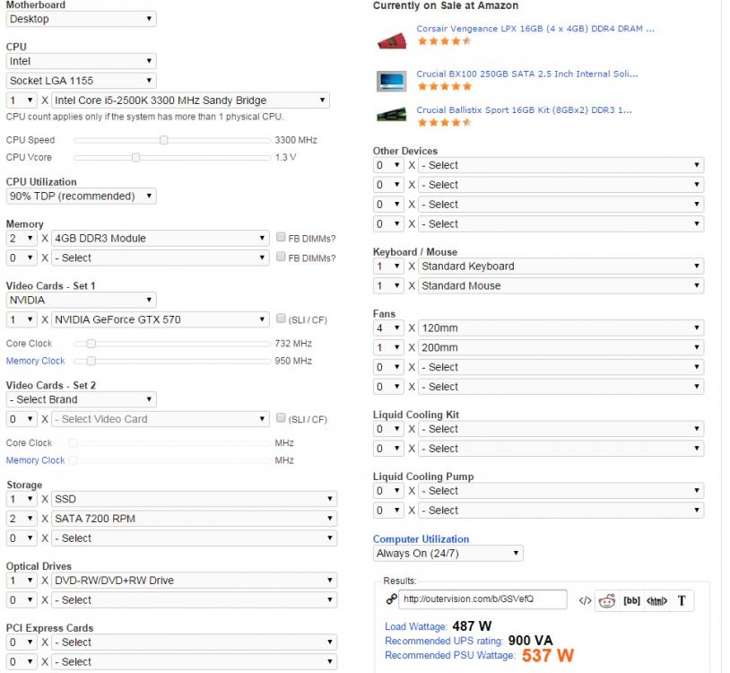

פשוט חפש בגוגל... ה-570 לוקח 220W (כרטיס זולל חשמל), המעבד 95W, בהערכה זהירה שאר המחשב 100W - כבר עברנו את ה-400W, שלא לדבר על מקדם בטחון של עוד 100W שכדאי לשים. נכון, שכחתי שיש מחשבון לזה. בהערכה גסה שעשיתי דרך אתר extreme power supply calculator יצא לי:
Load Wattage:487 W
Recommended UPS rating:900 VA
Recommended PSU Wattage:537 W
אבל בשביל מה ההורים שלך צריכים GTX570, הם ישחקו משחקים? חבר להם את המסך ליציאה של לוח האם, בטל את הכרטיס והרווחת גם שקט מהמאווררים.

1. לפי החישוב הנ"ל (95W למעבד ללא המהרה, 220W לכרטיס המסך, 100W לשאר המערכת ועוד 100W מרווח ביטחון), גם ספק כח של 550W אמור להחזיק מערכת כזו. כמובן שאם אתה תבצע המהרה צריכת ההספק של המעבד תהיה גדולה יותר, ואז אתה תצטרך ספק כח בעל הספק גדול יותר, וסביר להניח שתרצה אחד שנותן מתח כמה שיותר יציב.
2. כפי ש @E71 כתב - הכי חשוב שתקנה ספק כח של חברה מוכרת ואמינה ולא ספק כח גנרי. רצוי שלספק הכח יהיה תקן +80 מתקדם ככל הניתן (Bronze < Silver < Gold), אבל זה פחות קריטי.
