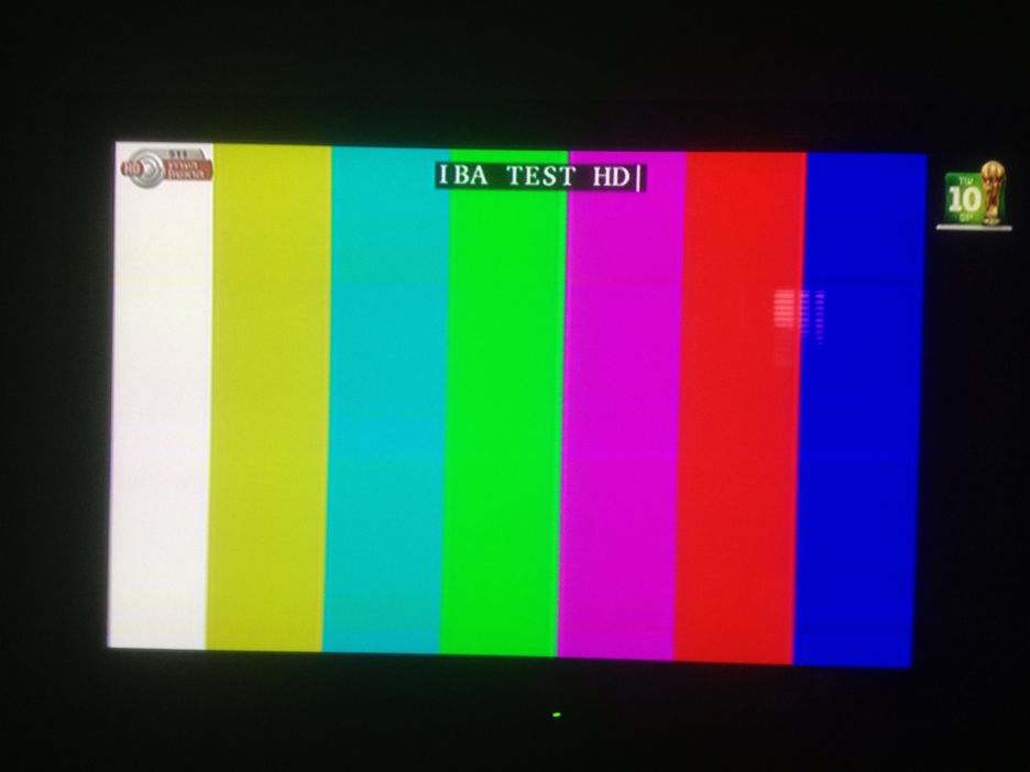

חשבתי לנצל את המתאם הזה כדי לנסות לחבר את המחשב שלי לטלוויזיה -
אז מה שעשיתי זה חיברתי HDMI מהלפטופ למתאם ו3 RCA מהמתאם לטלוויזיה -
אמנם זה לא עובד, ז"א אני לא רואה את המחשב על הטלוויזיה -
אבל לפחות יש תגובה מסוימת - אני רואה קשת כמו בתמונה שצירפתי.
יש למישהו רעיון איך אצליח בכל זאת לחבר את הלפטופ לCRT?
