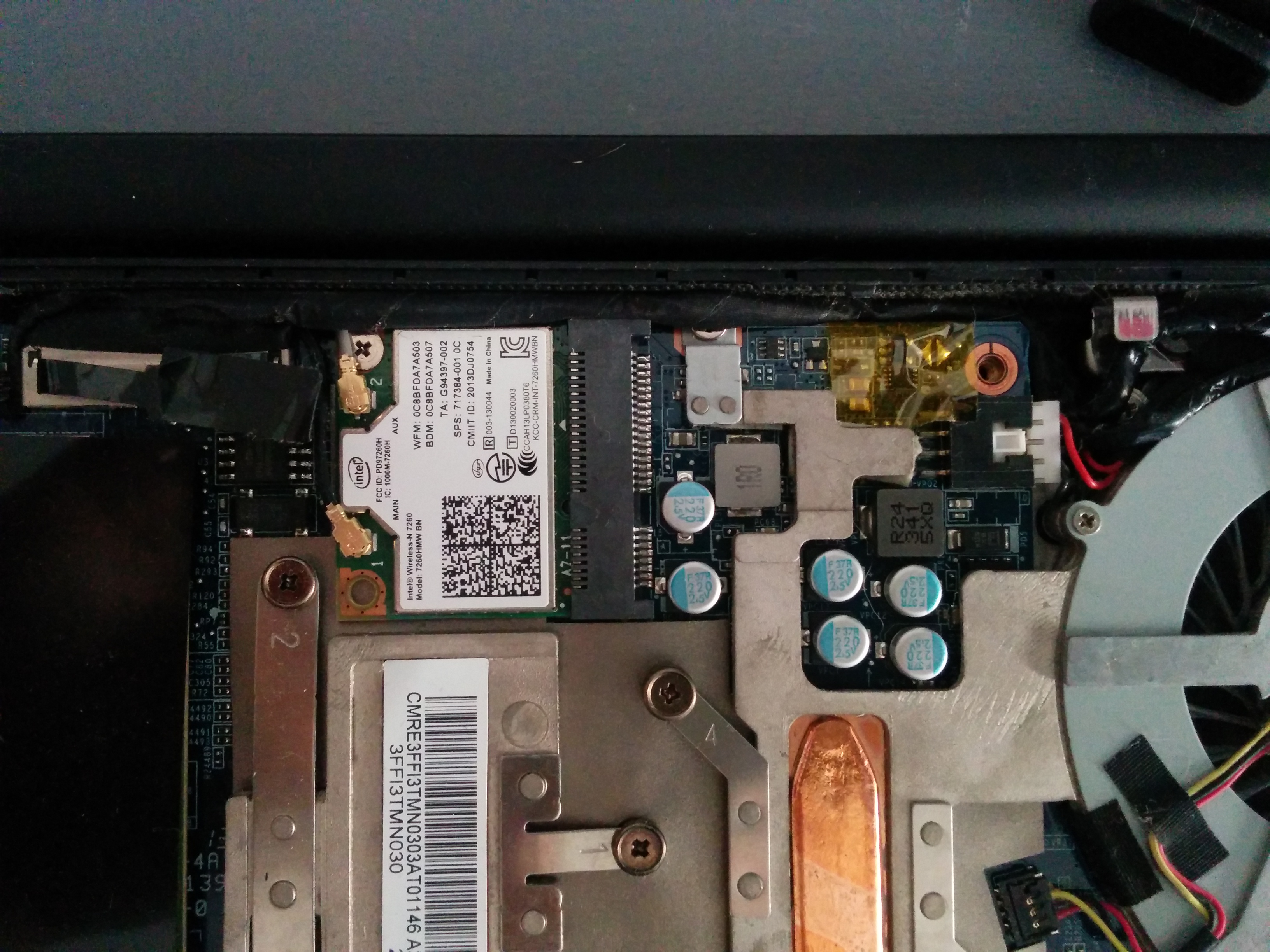

היי, רכשתי לאחרונה ראוטר מפלצת עם כניסת usb3, שמאשר תאורתית העברה של 1.3Gbps ב5Ghz.
וכמובן שהכרטיס הזול בלפטופ שלי לא מאפשר זאת.
יש לי את הIntel Dual Band Wireless-N 7260 ובעברת קבצים לכונן הוא מעביר ב~10Mbps.
למה כדאי לי לשדרג?
ואיך אני יודע שבטוח אפשר ואין מגבלות חומרה בbios?
יש לי sony vaio flip (SVF15N17CXB )

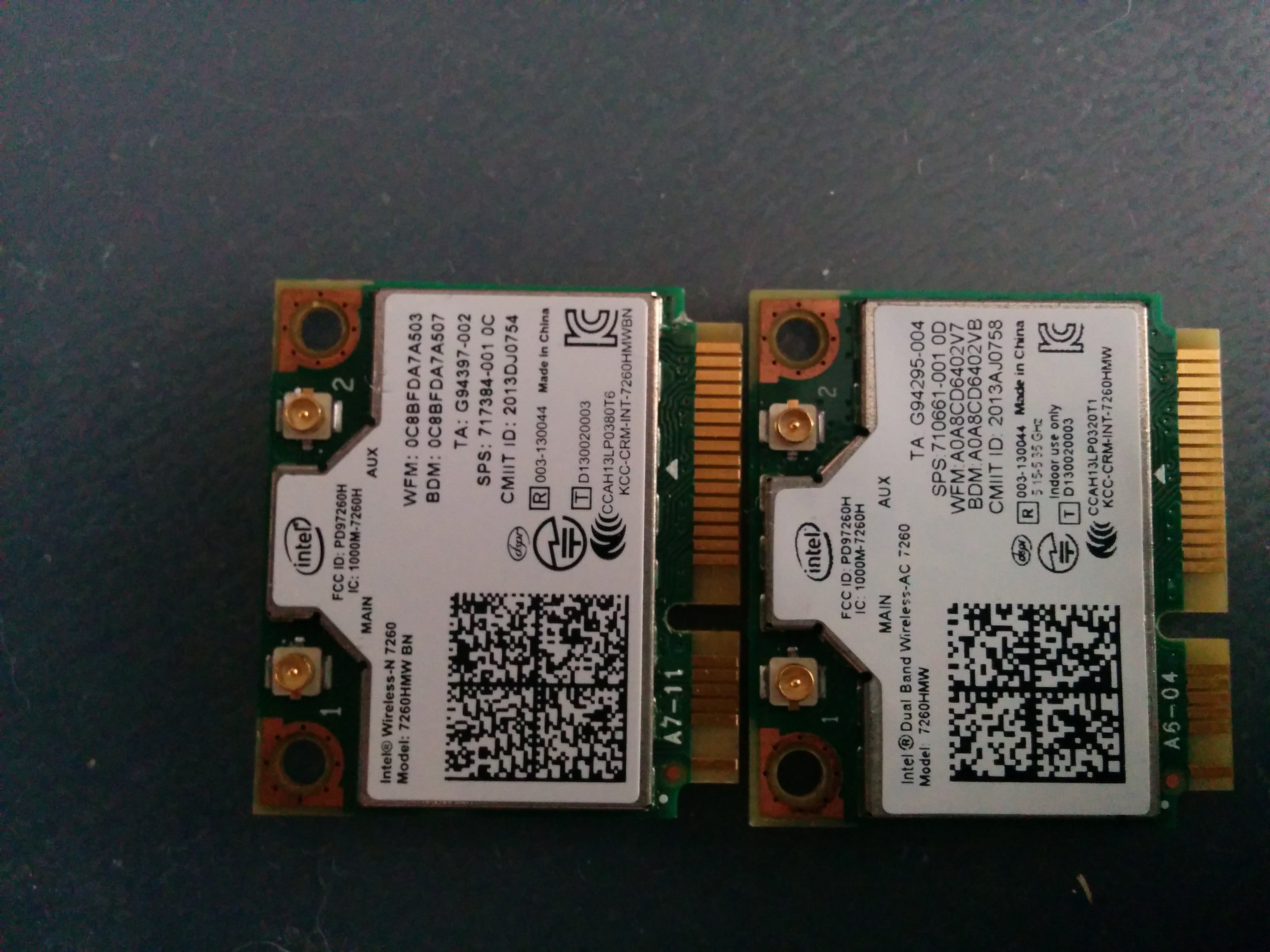

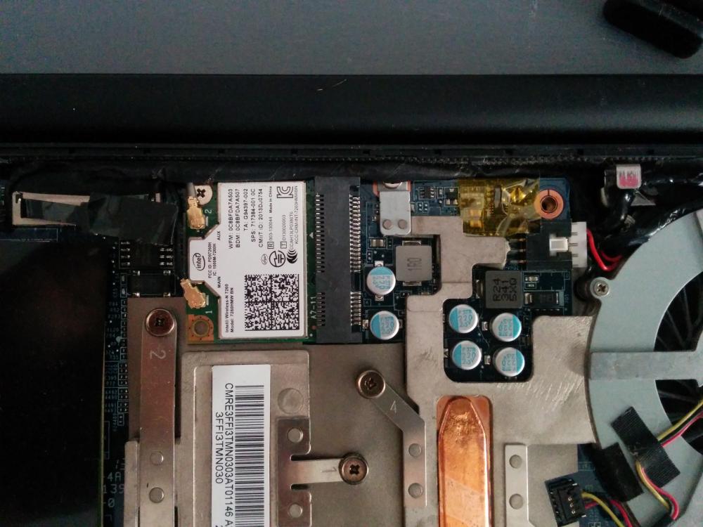

הגיע לי מארה"ב כעבור שבוע,
חיברתי הארדיסק USB 3 לראוטר שלי,
הראוטר Dual Band גם עם כניסת usb 3.
בכרטיס הישן מהירות ההעברה היתה 3-4 מגה, בחדש היא עומדת על 20 מגה.
אני עדיין בודק איך מגיעים ל80 מגה שהראוטר אמור לתמוך...
בגדול, ממליץ לכולם לבדוק איזה כרטיס זבל שמים לכם במחשבים, לא לזלזל בדברים הקטנים.

7260 ו 7265 הם ממש לא "כרטיסי זבל".

USB לא אומר כלום. בשביל לקבל את המהירות הזו אתה צריך להיות מחובר במהירות של גיגה ביט בפועל (לא תאורטית)... הראוטר שלך אולי יספק קצב קרוב לזה בכבל, אלחוטית שכח מזה.
בכל מקרה, כדי להשיג מהירות של 1300Mbps צריך שלושה זרמים, והכרטיס הזה תומך עד 867Mbps בשני זרמים בלבד, כלומר מקסימום תאורטי של 110MBps בערך, ובפועל הרבה פחות מזה. (תוכל לעיין בבלוג של Cheif למידע נוסף).
(ואגב, אם כרטיס הרשת שלך רק ממותג כ AC1300 הכוונה ל 867Mbps בתדר 5Ghz גם ככה).
