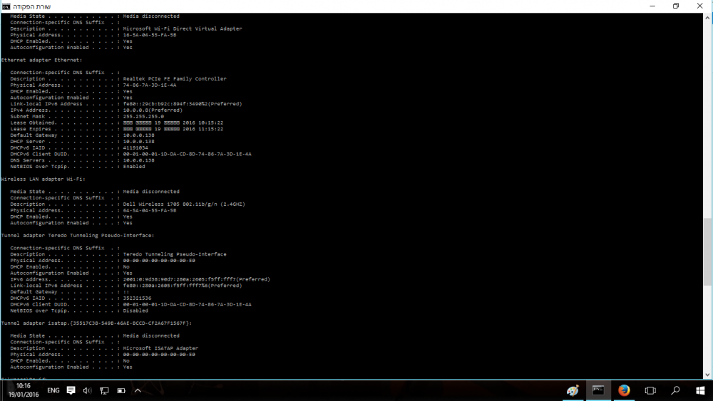

כלומר, אם אני מבין נכון - החיבור הקווי עובד דרך הראוטר שמשמש כנקודת גישה (זה ה-2760?) אבל כאשר אתה תחבר אליו אלחוטית אין אינטרנט - תוכל לאשר את כל האמור?
אם אתה מאשר, תעלה שתי תמונות מסך של הפקודה ipconfig /all - פעם אחת בחיבור קווי ופעם שניה בחיבור אלחוטי.
אז ככה צ'יף תיקון קל, התחברתי באמצעות הראוטר 2760U לאינטרנט ב-WIFI, לאחר מכן החלו בעיות, החיבור לראוטר המקורי ישירות נפגם, כלומר הגישה משאר המכשירים נתקלה בשגיאה ואולם מי שהתחבר לחדש יכל לגלוש
קווי: http://imgur.com/nzokzBA
אלחוטי: http://imgur.com/zylDwDL

אז ככה, הנה שני צילומי מסך שביצעתי כרגע. בוא נעשה סדר בדברים התמונה הבאה היא מחיבור קווי אל ה2760U בזמן שהוא מחובר לראוטר הקייםethernet01.thumb.png.3d9a03f3533d419ad79
כאמור כפי שניתן לראות, אני מחובר ומקבל כתובת IP תקינה, כמו כן, בזמן שאני לוחץ על החיבור, אני מזהה את השם של הראוטר הקיים, ולא של הראוטר החדש, כלומר ממש נקודת גישה לכל דבר.. נהדר עד כאן !

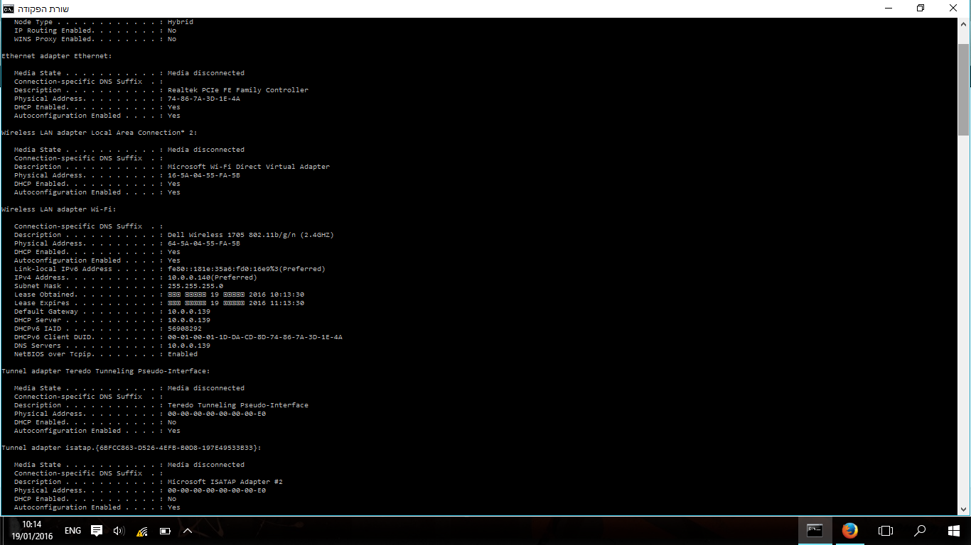

כשאני מנתק את המחשב מהכבל, ומנסה להתחבר אל 2760U אני מזהה אותו כנקודה נוספת עם שם נפרד שהגדרתי לו ( זה מופיע ככה כי בראוטר הקיים הוא משדר לי על שני תדרים של 2.4 ו 5  אז יש שמות שונים ).
מתחבר, ומופיע לי כך:wifi01.thumb.png.55616e998913324845efd63
בתמונה הנ"ל אני מחובר לראוטר, אך אני לא מקבל גישה לאינטרנט כפי שניתן לראות.

עכשיו הכל ברור.  אם תשים לב בתמונת המסך הראשונה (חיבור קווי) ה-DEFAULT GATEWAY וה-DHCP SERVER הם 10.0.0.138 שזה תקין - כיוון שאלה הנתונים של הנתב "הראשי".  בתמונה השניה הנתונים הללו הם 10.0.0.139 שהם הכתובת של הנתב המשני - זה לא תקין.  אתה כמובן צריך שהנתונים הללו יהיו 10.0.0.138 - תבדוק את ההגדרות בראוטר המשני.

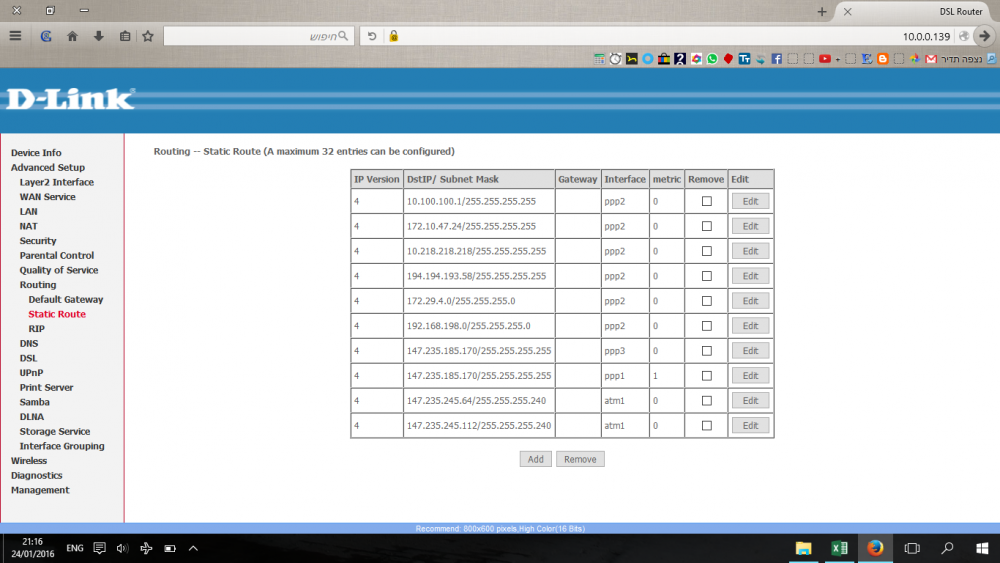

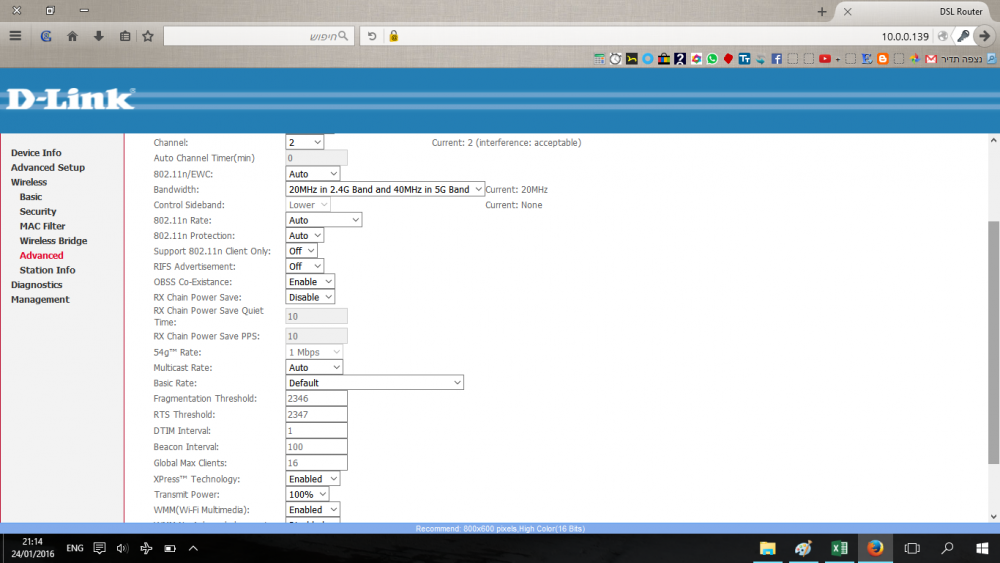

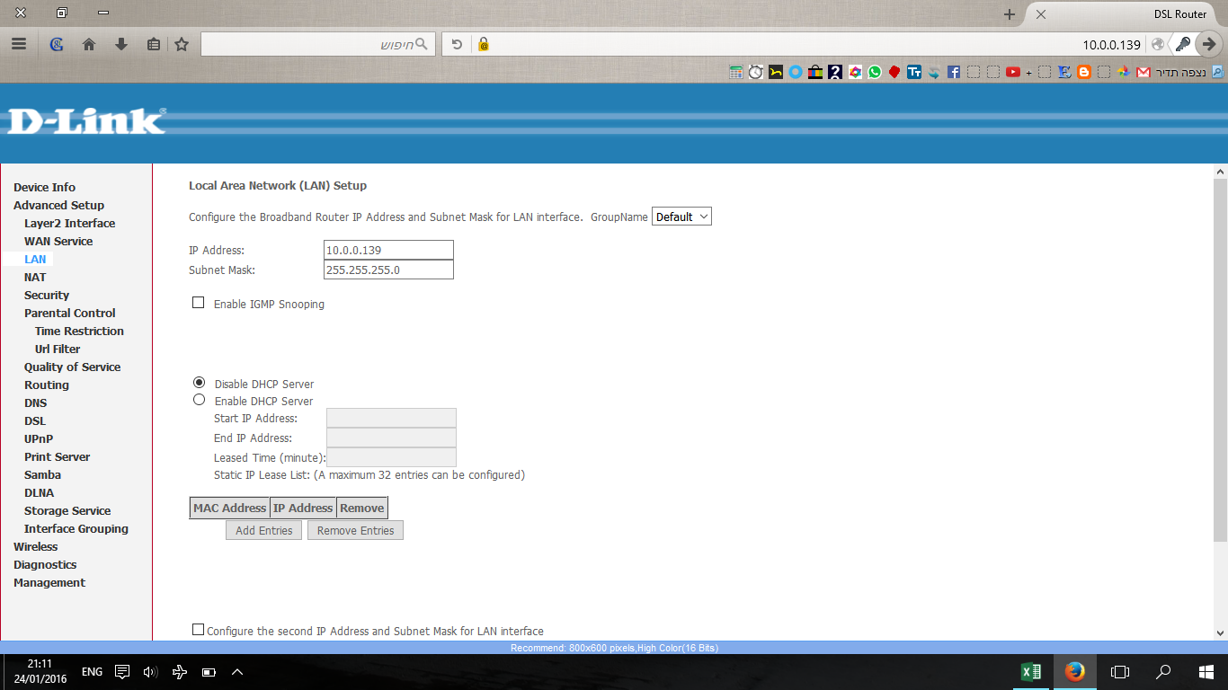

הי אהלן שוב.. מצטער על הבורות שלי בנושא, לא הבנתי ממש איך אני משנה את כתובת הנתב המשני ומשאיר לה כתובת שונה וDG שונה בשביל לקשר אותו לראוטר המקורי..
צירפתי צילומי מסך מכל העמודים שנראה לי קשורים לעניין שעליו דיברת.. אשמח להכוונה מכאן, או צילומי מסך אחרים שתצטרך..
אשמח למענה, או התייחסות כלשהי..איך להמשיך הלאה..

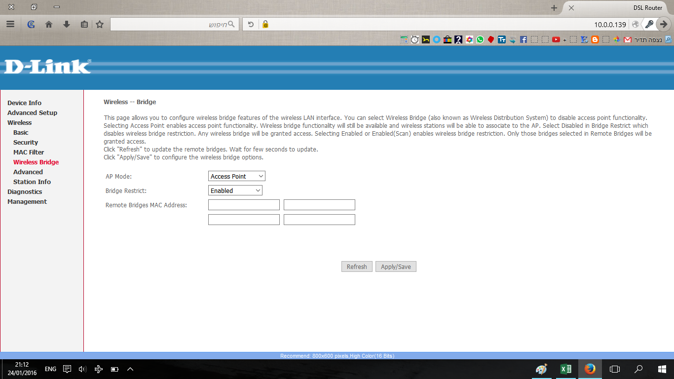

בתמונת המסך האחרונה - בשדה הראשון - איזה אופציות יש?
מניסיון מציע לך לוותר, אי אפשר לבצע את מה שאתה רוצה עם הDLINK הזה 2760U.
היה לי את אותו נתב ורציתי גם לעשות אותו AP בחדר אחר, מה שגילתי לאחר חפירות מרובות זה שלא ניתן לבטל בו את תוכנת הDHCP  וזאת למרות שהיא מסומת בDISABLE כפי שרואים בתמונה הרביעית ששלחת.
התופעה היא ככל הנראה מקושחה דפוקה של בזק, אני בזמנו לא מצאתי (אבל אתה מוזמן גם לחפש) קושחה תקינה שמסדרת את התופעה וקניתי בסוף AP חדש.
יש מה שרשום שם ויש wirless bridge
