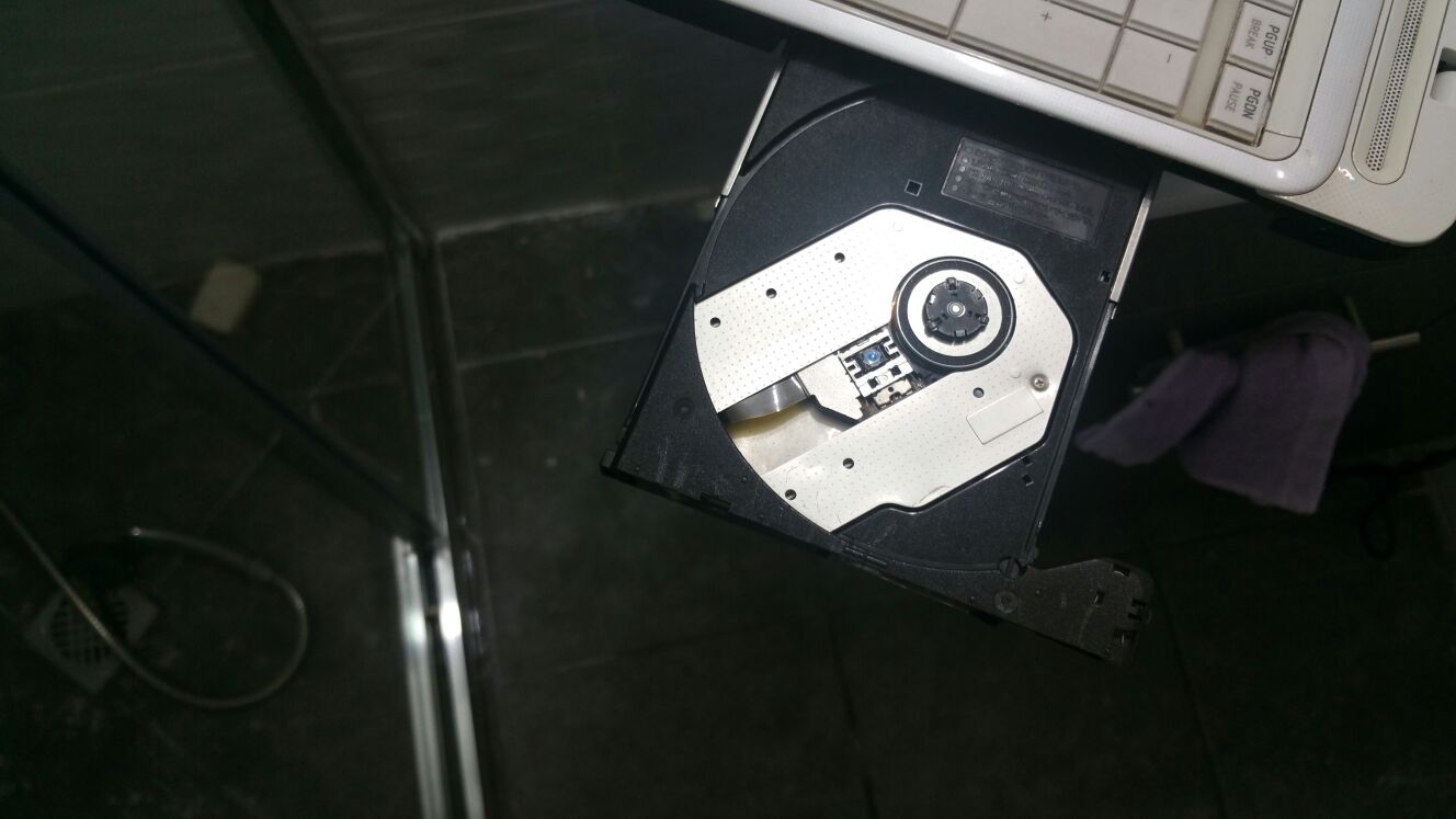

שלום , בעיה בהוצאת כונן cd חיצוני .
יש לי מחשב נייד מסוג טושיבה ,ואיני מצליח להוציא את כונן הדיסקים שלו .
זה אמור להשלף בשנייה משום מה לא יוצא .
וכשניסיתי על מחשב נייד אחר שלי הצלחתי ללא שום בעיה.
מצטרף תמונה
איפה טעיתי?!
חעחע. נראה סבבה, למה בכלל להוציא.
נשמע טריוויאלי, אבל הבורג.. הוצאת?

הוצאתי את כל הברגים מהמחשב!
הכונן בדרך כלל מעוגן על ידי בורג אחד בלבד שנמצא במרחק... דיסק אחד מהמגש.
גם לי יש מחשב נייד של טושיבה וזה הבורג המדובר:
הוצאתי את הבורג הזה והכונן לא רוצה לצאת.
יש איזה שיטה להוציא משהו?

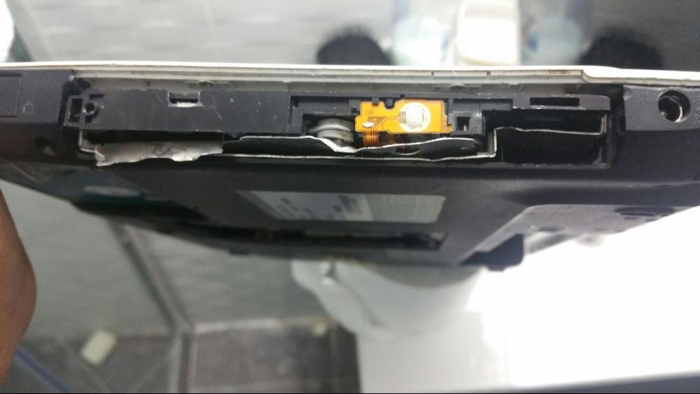

אם כבר הוצאת את כל הברגים, תסיר את המכסה בתחתית ותראה מה תוקע אותו.
תוציא את המקלדת לפי ההוראות, הרבה פעמים המחשב מוברג משם.
יש כוננים שמוחזקים בעזרת קפיץ. תנסה לדחוף את הכונן לכיוון המחשב (ולא החוצה) בעדינות.
