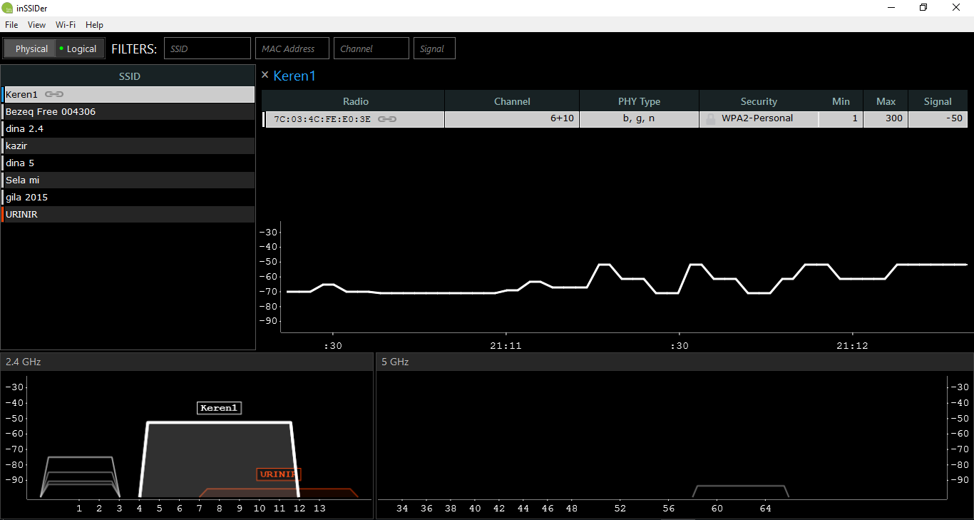

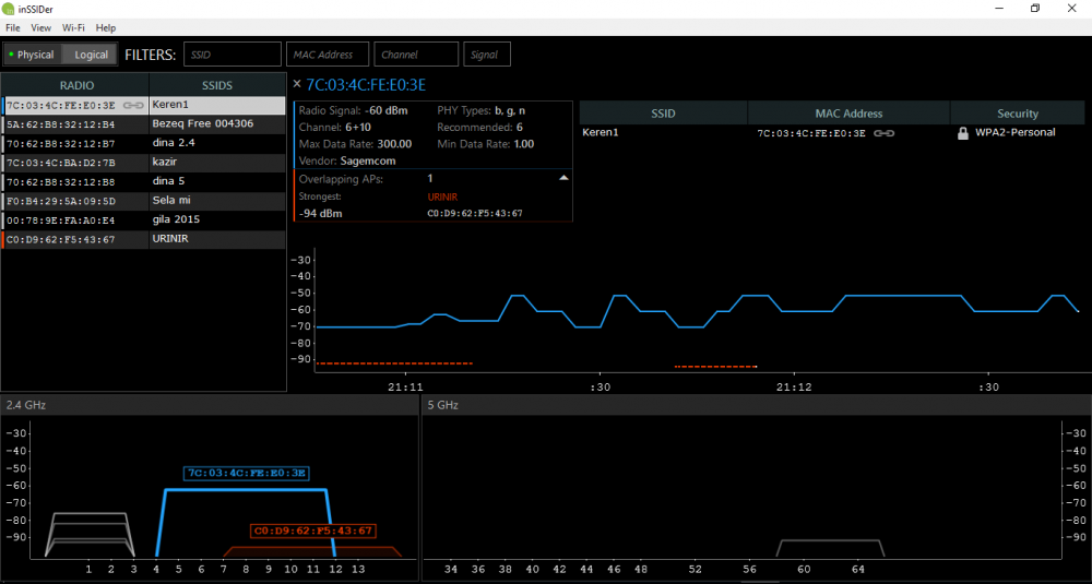

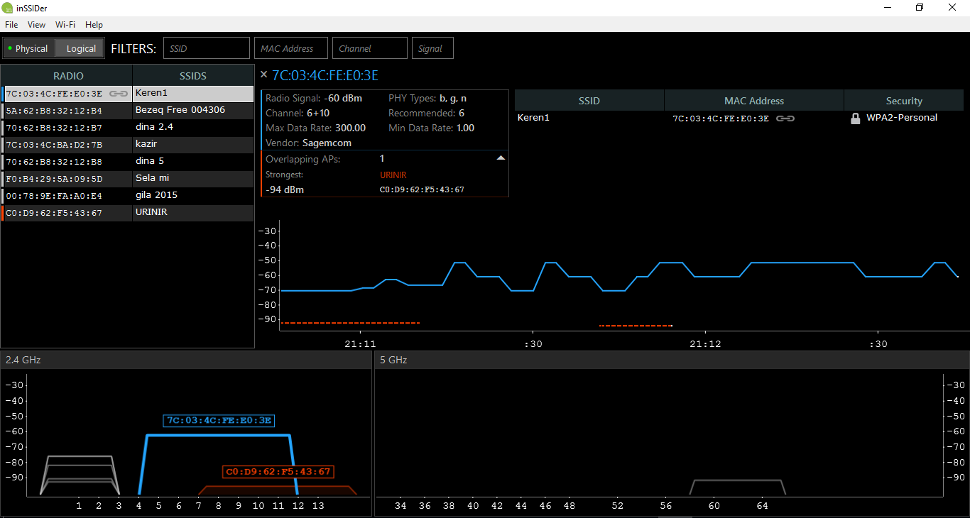

צירפתי לכאן תמונות מהתוכנה.
כמו שבדקתי כבר בעבר עם תוכנה אחרת, הבנתי שערוץ 6 הוא הטוב ביותר, אז הגדרתי שההוטבוקס יעבוד על ערוץ 6, אבל זה לא בדיוק עזר במשהו.
וכמו שאמרתי בהודעה הקודמת, עשיתי בדיקת מהירות גם בלפטופ שלי וגם בלפטופ אחר ישן מאד; הלפטופ שלי קיבל 4 מגה, והשני קיבל כ-20 מגה, אז לדעתי כנראה הבעיה היא בכרטיס רשת אצלי. (היו ביקורות לא טובות על כרטיס הרשת של המחשב מהדגם של שנה שעברה שבא עם כ.רשת 7260, אבל כנראה שהבעיות נשארו גם בדגם החדש יותר- 7265)

אם הבנתי נכון את התמונה אז אתה יושב על רשת נוספת חלשה ממך בסיגנל.
אבל אתה לא יושב במרכז מעליה, אתה חותך אותה באמצע.
ממה שקראתי זה מצב לא טוב מבחינת יכולת הראוטר לעשות סדר בדברים.
עדיף לשבת בדיוק! במרכז מעל הרשת הרחבה החלשה אם אין לך שטח נקי לגמרי.
לכסות אותה לגמרי כמו מכסה.

שם תגדיר את ערוץ 11 שהוא הערוץ המרכזי של הרשת הרחבה החלשה שבתמונה.
כך תשב בדיוק מעליה, וממה שהבנתי התוצאה תהיה הרבה יותר חלקה עם הרבה פחות הפרעות וחוסר יציבות.
שווה נסיון.
תבדוק ביצועים לפני ואחרי.
אהה זה מה שעשיתי בעבר, אבל אז שיניתי את זה לערוץ 6.
בכל אופן, אין לי את האפשרות לשנות לערוץ 11, יש רק ערוצים בין 1-9.
