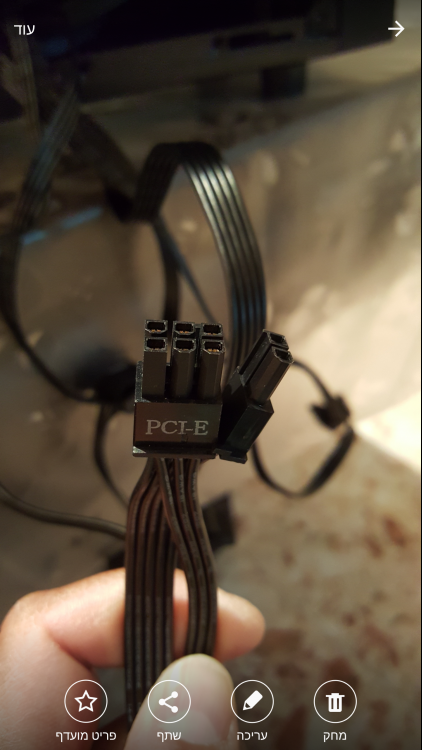

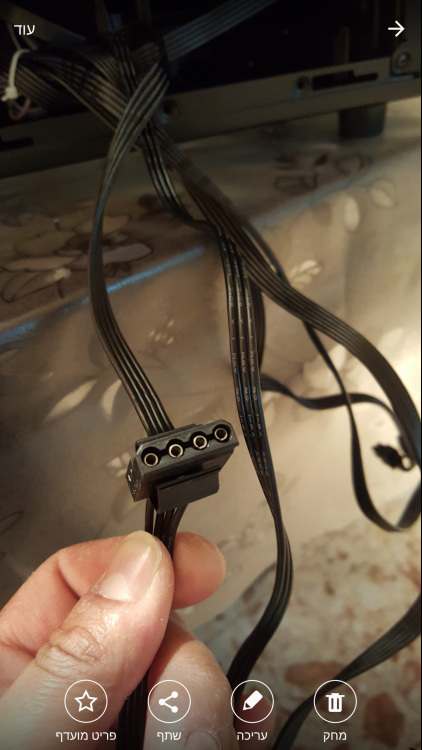

מספק הכוח יוצא לי מחבר של 3 ולידו יש מחבר של 1 ניתן לחברם עי איזה פלסטיק קטן שמחובר לאחד מהם כתוב על המחבר pci-e
לזה הכוונה?

זה קונקטור של 6 פינים ומחובר לידו קונקטור של 2 פינים הם מופרדים בפלסטיק אך ניתן לחברם יחד
כתוב עליהם pci -e
לכרטיס הגרפי אין כניסת מתח אז כנראה הוא מוזן מהלוח

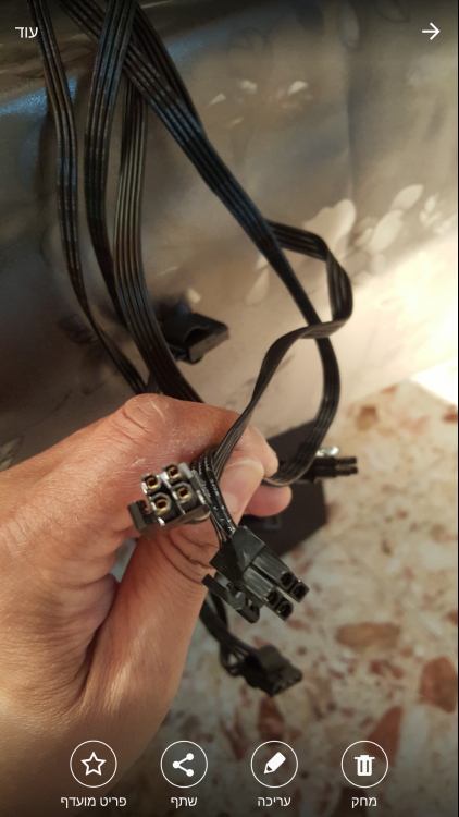

בכל מקרה יש לי 2 קטנקטורים של 4 פינים אז לחברם יחד ולחבר ל atx 12v 2x4?
הכבלים שבתמונה התחתונה.
לחבר את שניהם בלוח האם - שים לב למחברים יש תצורה שונה וכל אחד מהם אמור להכנס בקלות לשקע המיועד לו בלוח - אל תנסה להכניסם בכוח אלא רק לשם נעילת המחבר לשקע.
למה הקונקטורים שבתמונה העליונה ביותר?
אין לי מחברים בלוח גרפי אז הוא ניזון מלוח האם?
למרות שאנני מבין למה לא לתת הזנה ישירות לכרטיס גרפי
