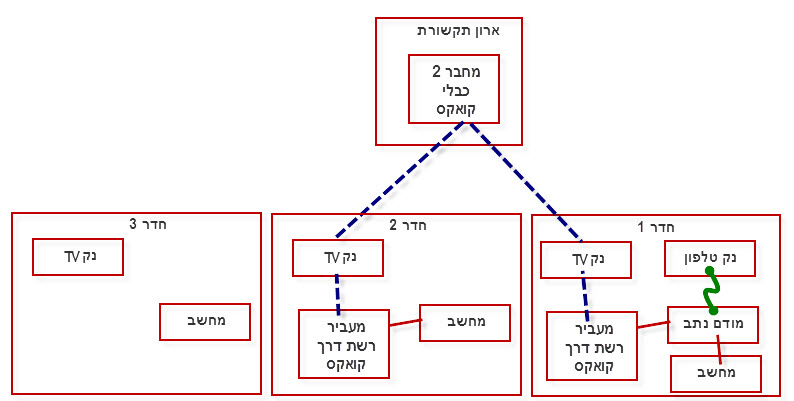

כיום יש לי רשת שמחברת 2 חדרים בעזרת תשתית הטלוויזיה בבית. החיבור מתבצע בעזרת מעביר רשת שמאפשר שימוש בתשתית כבלי הטלוויזיה הקיימים וחיבור 2 כבלי TV בארון תקשורת.
הוספתי תרשים.
אני רוצה לחבר חדר נוסף שגם בו יש נק TV עם כבל קוואקס שמגיע לארון תקשורת.
איך כדאי לבצע את זה?
האם מה שצריך לעשות זה: בארון תקשורת להחליף את מחבר 2 כבלי קוואקס במפצל TV רגיל של כבלי קוואקס - הכבל מחדר 1 יכנס ויתפצל לכבל של חדר 2 ולכבל של חדר 3. בחדר 3 להוסיף מעביר רשת בין נקודת ה TV למחשב.
האם כדאי פתרון אחר?
תודה רבה

בהנחה שאתה רוצה לחבר את המחשב בחדר 3 - אז גם שם אתה צריך את המכשיר שאתה מכנה "מעביר רשת דרך קואקס" - מצד אחד הוא יתחבר לנק' ה-TV בחדר ומצד שני למחשב.  אתה גם צריך לוודא שהצד השני של הקואקס שמגיע לחדר 3 מחובר לרשת הקואקס הביתית - כלומר בארון התקשורת צריך להיות מפצל משולש אליו מתחברים כל הכבלים.
