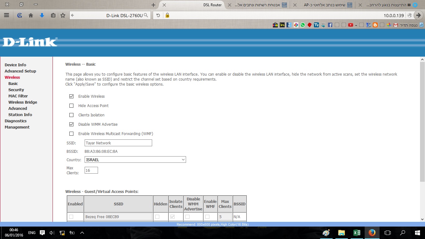

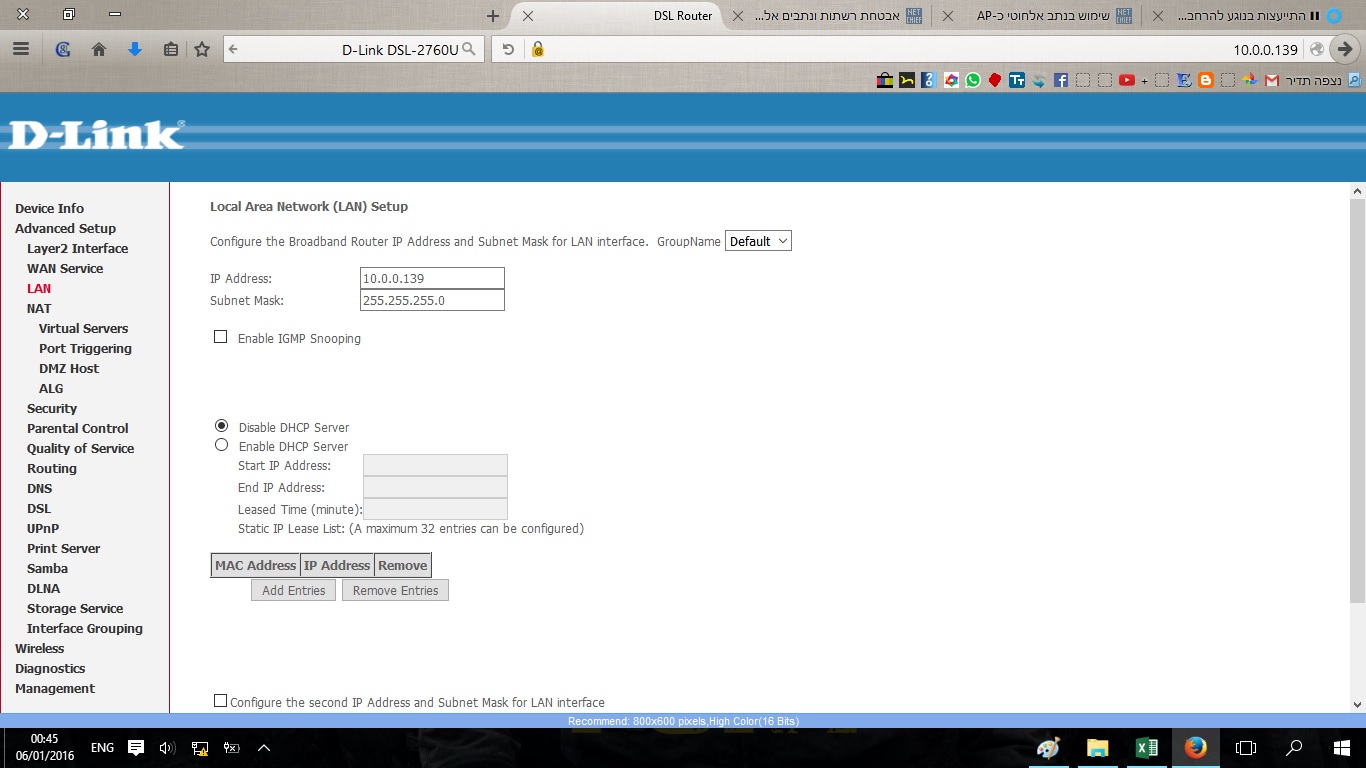

מעולה, אז המשכתי לפי מה שרשום במדריך, דבר ראשון הגדרתי במקום 10.0.0.138 ל- 139 (כמו בתמונה)
וביטלתי את DHCP, לפי ההוראות.. כעת ניסתי להגדיר את הSSID ( כי לא מצאתי איפה לבטל אותו ) כאותו שם של הרשת האחרת.. (ד"א אתה לא חושב שזה בעיה ששני הראוטרים משדרים את שני התדרים ? 2.4 ו 5 ? כאילו לשניהם קיימת האופצייה, השאלה אם הם יודעים לבצע סנכרון בעניין ?)

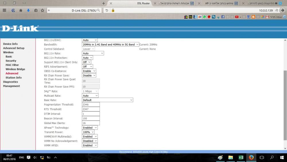

בכל מקרה המשכתי בתמונה 3 אין לי ממש מה לעשות, זה ההגדרות שאני לא בדיוק יודע אם צריך לשחק איתם..

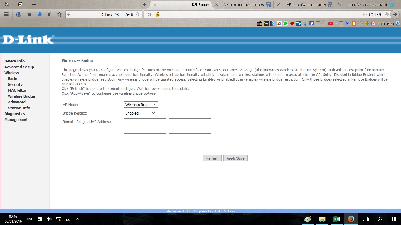

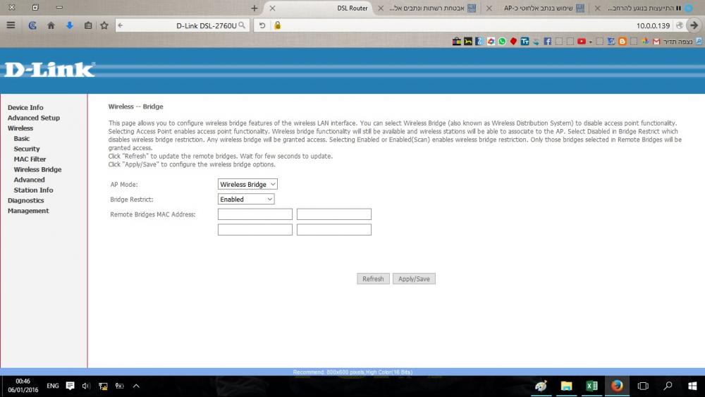

אני קצת תקוע.. בתמונה האחרונה תשים לב שיש שם איזה משהו להפוך לACESS POINT או WIRLESS BRIDGE או משהו כזה.. לא הבנתי מה הכיוון בדיוק.. אבל מה דעתך מכאן ? אני לא מצליח להתקדם :\
נערך על-ידי DavidT
בתמונת המך האחרונה ה-2760 צריך להישאר AP.  אל תגדיר אותו כ-WIRELESS BRIDGE.
עשיתי כמו שאמרת, הוא פתח לי עוד wifi, בשם של הרשת נפרד, בלי סיסמה, וגם שאני מתחבר אליו, הוא לא מתחבר לרשת.. הוא רושם שאחן אינטרנט, יש לך הצעות ?
ציטוט של Cheif
ביצעתי כפי שאמרת.. אבל עדיין אני רואה אותו כנקודת WIFI נוספת , אך בחיבור אין אינטרנט כלל ואין סיסמה
