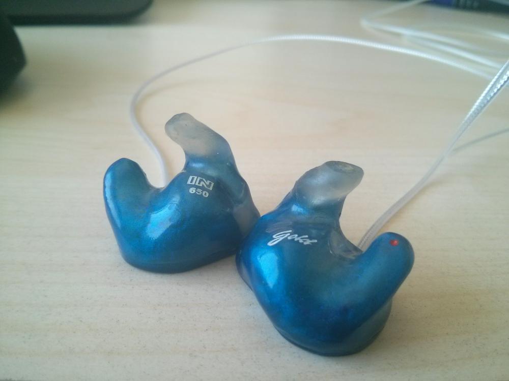

לי באופן אישי יש את הפרפקט סיל ספורטבאד גולד(בתמונה). הן עלו לי 293 דולר אחרי קופון, וזו אוזניה שבכל צד יש שלושה דרייברים (רמקולים)- שניים לבינוניים-נמוכים, ועוד אחד לגבוהים- אז הן מספקות באס מעולה, ועובדות מעולה מהפלאפון.
יש להן אחות "זולה" שנקראת ספורטבאד סילבר- והיא בעלת "רק" שני דרייברים מכל צד. זאת גם אוזניה מעולה שיש עליה המון ביקורות חיוביות ברשת, והיא עולה פחות מ250$ אחרי קופון.
כל האוזניות של פרפקט סיל מגיעים עם תעלה מיוחדת- שנהיית רכה במגע עם חום של הגוף מה שמאוד משפר את הנוחות והאטימה (תראה בתמונה העליונה שהתעלות בצבע בהיר יותר)

אחת הסיבות שלקחתי אוזניה של חברת פרפקט סיל, זה שאת רוב ההתאמות הם עושים בחינם- כמו הצבע כחול פיוז'ן שאתה רואה בתמונה
זה נראה תהליך ארוך אבל הוא שווה את הכל. לי היתה הבעיה שאף אוזניה לא התאימה לי- או שהיתה לוחצת מדי, או שהיתה משתחררת ונופלת. בזבזתי המון כסף על כל מיני אוזניות אונבירסליות, עד שהחלטתי לעשות קאסטום. אני כל יום נוסע שעה באוטובוס פעמיים- הלוך וחזור. עם האוזניות האלו, ו20% ווליום אני כבר לא שומע כלום מסביב. הנוחות מעולה והאיכות פשוט פנטסטית- במיוחד אם אתה מנגן קבצים באיכות גבוהה. אז לדעתי למשתמשים "כבדים" זה שווה כל דולר.
