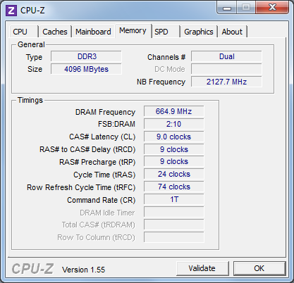

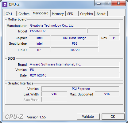

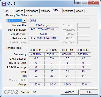

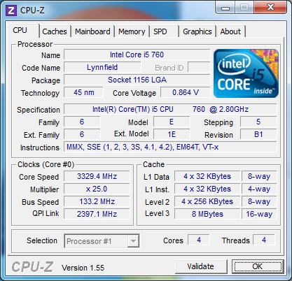

המחשב שלי (לפי CPU-Z, מצורפות תמונות):
Intel Core i5 760  (קישור: http://ark.intel.com/products/48496/Intel-Core-i5-760-Processor-8M-Cache-2_80-GHz)
Gigabyte P55M-UD2  (קישור: http://www.gigabyte.us/products/product-page.aspx?pid=3287#sp)
זיכרון: להבנתי יש 2 מודולים, כל אחד מהם: G.Skill DDR3 2GB CL9 בתדר 1333 MHz.  הדגם: F3-10600CL9-2GBNT.  הזכרונות מותקנים בסלוטים 1 ו-3, ונראה ש-2 ו-4 ריקים. - תסתכלו בבקשה בתמונות המצורפות (ב-slot 3 יש אותם נתונים כמו ב-slot 1 ולכן לא צירפתי).

חיברתי את הזיכרון החדש (מודול של 4 ג'יגה) בערוץ אחד, ואת שני המודולים הישנים (2 ג'יגה כל אחד) בערוץ השני, ולפי cpu-z נראה שאני עדיין עובד ב-Dual Channel.
